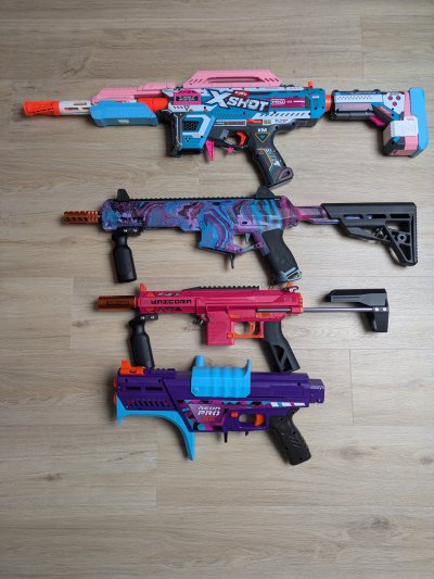

Ich habe gerade mal bissl mit Alurohren rumgetestet, ob man die MPP irgendwie in die Nähe der 100fps kriegen könnte, ohne an den Internals rumzupfuschen... und siehe da, bei exakt 10cm Alurohr und dem original BCAR ist man bei 97fps im Schnitt... perfekt für LARP und CQB und dank Fast-Swap-Barrel ja zum Glück total schnell erledigt. Jetzt hab ich eine MPP für Larp und eine für Battles, das passt ^^
Jetzt muss ich die Front aber doch nochmal auf den 10cm Lauf anpassen ^^
die untere, ja? tatsächlich finde ich das gar nicht mal so verkehrt, wie das gerade aussieht. am ehsten würde ich das wohl soweit einkürzen, dass der bcar gerade eben so bündig abschliesst oder minimal raus schaut.

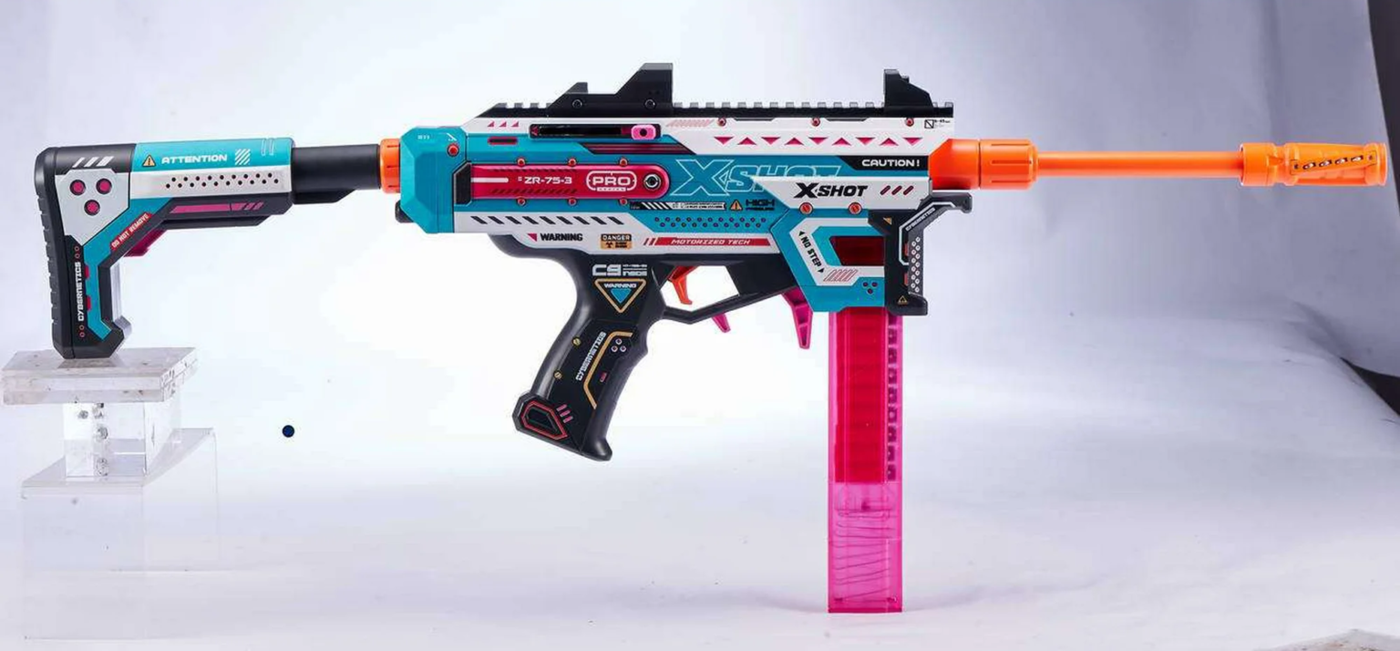

Ich hab da mal was vorbereitet... xD schön ist halt, dass man schnell den Lauf wechseln kann und schon ist man wieder bei der vollen Stock-Leistung. Da ist es eigentlich fast unnötig, sich ne zweite MPP zuzulegen, aber mir fällt schon was ein, was ich mit der andern mache ^^ Die kriegt dann vielleicht nen etwas bunteren Painjob, der dann etwas battletauglicher ist.
gefällt mir!
hm... mit stift am blaster gesicherter handschutz, den man dann in kurz und lang zur verfügung hat, um eben kurzen und langen lauf gleich gut zu verstecken.

Wie viel fps hat die in der Länge noch?

Ich komme auf etwa 100 fps, vielleicht knapp drüber. Mit normalen Kurzdarts statt Bamboos und nem BCAR/SCAR also sogar larpsafe..
