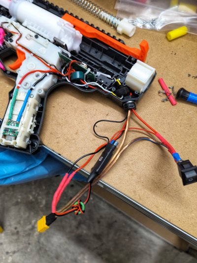

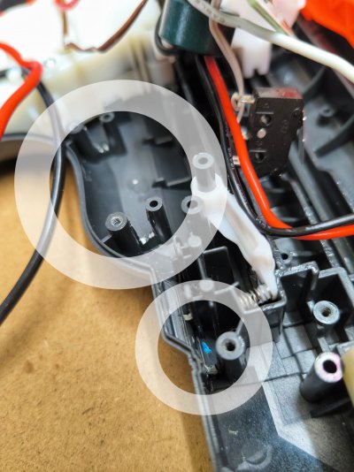

Mein 3S verkabeln mit UBEC und MOSFET war mäßig.
Grundidee:
* UBEC 7.4V als Stromversorgung für die Platine.
* Anmerkung: (Platine scheint aber auch mit 5v und 6v zu Arbeiten - werde es aber testen sobald alles läuft, falls das so ist. Dann spart man beim UBEC 70% des Preises).

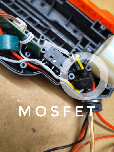

* Motor mit 2mm² Kabeln ansteuern- MOSFET bekommt Signal von original Motor Kabel von der Platine.
War müde, hab wohl was versemmelt oder die Platine ist wirklich darauf ausgerichtet das sie "last" benötigt auf ihrem Motor Kabel. (Wäre aber mein nächster Schritt die Motor Kabel von der Platine mit Sperrdiode wieder mit den neuen direkten Kabeln zu verbinden. Hätte ich auch gleich machen können, aber mein minimalistischer Drang zwang mich gleich die ungenutzen Leitungen zu entfernen :D#
Jedenfalls hat die jetzt Dauerfeuer gemacht nach einmal Trigger drücken und hörte auch nicht auf wenn man losgelassen hat, hatte keine Feder drin, kann auch daran gelegen haben? Nun piepst sie nur noch beim Drücken und Feder bekommt man nicht hinein weil der Plunger ganz am Anschlag steht. GGF nur ein Seiteneffekt weil ich keine Feder hatte, einfach wieder reindrücken geht nicht,
EDIT: Nein lag nicht daran das keine Feder drin war. Aber bekomme die nun immer zum Laufen per "Reset" + Power weg im Richtigen Moment., nur halt nicht so wie gewollt :D
Dann mal ans überprüfen der Mosfet-verkabelung.
"FOR SCIENCE!!!

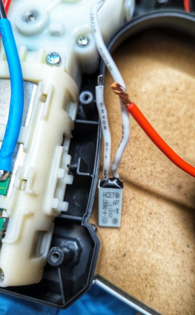

Dinge die mir Aufgefallen sind: 0.75mm² Verkabelung (Alu)...grml. Gut die Wege sind kurz, aber ehrlich...kein Mod Potenzial.
Daher auch die Schmelzsicherung drin. Da wird ja irgendwann was schmelzen und das wars dann. (Naja für Spielzeug warscheinlich eine gute Sache, besser als das die Kids im Perma Power Modus durchdrehen bis die Batterie Explodiert :D (Nich wirklich, aber ihr versteht).
*schnipp schnipp*. Kabelvergleich und Schmelzsicherung. RED IS BIGGER (2mm²) :D
Die dicken Kabel brauchen auch Platz. Aber 2.5mm² wären wohl kaum möglich. Aber wohl auch übertrieben, 2mm² gehen so noch *Schnipp*
Das Mosfet passt gut hier hin:
Und mein Test-Setup mit Schalter. UBEC (Den bekommt man wohl in die "BufferTube" aber ich benutzte diese eh nicht, daher auch der neue "Ausgang". (Dickere und mehr Kabel wären sowieso ein Umbau des weißen Teils gewesen wo die Buffertube eingedreht wird. Finds auch Heikel Kabel dort drin zu haben....

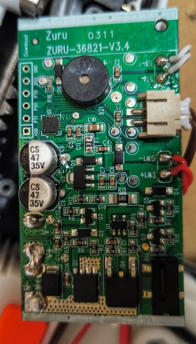

Also, die Platine mit Originalspannung zu versorgen bringt eigentlich nicht wirklich was. Denn scheinbar verträgt die auch höhere Spannungen und das Timingproblem wird auch nicht behoben, weil heutzutage eigentlich alle Oszillator ICs Spanungsunabhängig oszillieren. Eine Lösung mit Feedback wäre hier besser.
Ganz nett wäre es wenn di von beiden Seiten der Platine ein gut auflösendes Bild machen könntest, dann könnte ich versuchen die Schaltung zu verstehen.

Ich mache mal ein Foto morgen wenn ich dazu komme.

Hm, hab das Mosfet mit den Widerständen mal mit nem 14V,40A relais ausgetauscht.Selbes Ergebnis aber.
