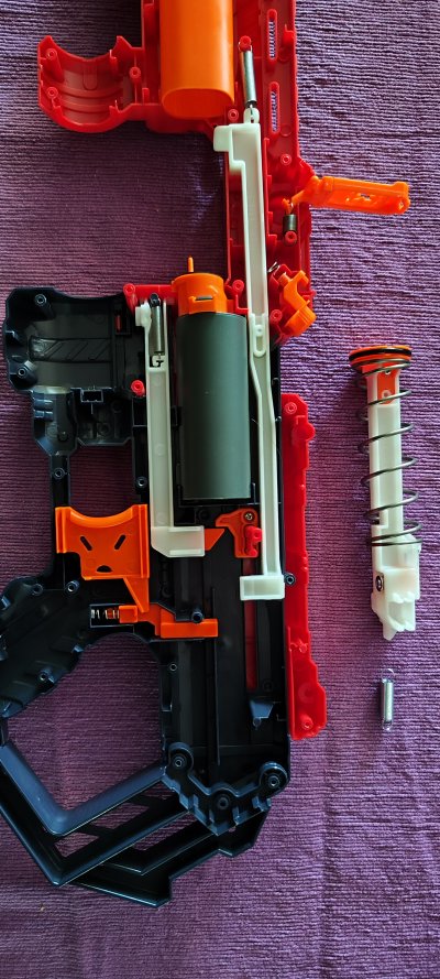

ich hoffe ihr könnt mir weiter helfen. Habe mir kürzlich einen X-shot Excel Turbofire bestellt und wollte ihn, trotz null Erfahrung im Bereich tuning mit einer stärkeren Feder von Blasteparts versehen.
Dummerweise ist das auseinander schrauben nicht so gelaufen wie ich es mir vorgestellt habe. Das heißt ich konnte kein vernünftiges Foto vom funktionierenden, richtig angeordneten Innenleben machen.
Nach mehreren Stunden des Versuches des logischen Denkens, muss ich mir eingestehen das ich zu blöd bin 🙈😅
Ich hoffe sehr das es hier Experten auf diesemIMG_20230810_171318.jpg Gebiet gibt die mir weiter helfen können.
Freue mich über jede Antwort.
Und hoffe das ich hier im richtigen Chat-Bereich Frage.
Liebe Grüße
Till

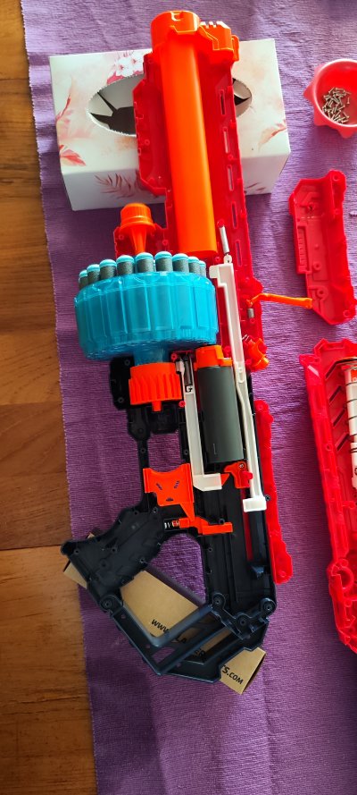

Also zwei Probleme sind noch da.
1. Wo gehört die letzte kleine Feder, rechts neben der Hauptfeder, hin?
2. Ich muss die Hauptfeder unter Spannung einsetzen und das Gehäuse auch unter Spannung der Feder zusammen setzen. Wie bewerkstellige ich das?
Die Feder dürfte für den schlitten sein, das dieser wieder in die Ausgangsposition zurückgeht - also von dem roten Teil zum Gehäuse.
Einbau des plungers (grob skizziert) : plunger in die plungertube einführen, plungertube dabei leicht gegen die feder drücken während die hinten an der shell "ansteht" - um die plungertube an ihren platz zu bringen. Wenn man dann soweit ist, die obere Shellhälfte (ggf. Muss die plungertube runtergedrückt werden, damit sie sich nicht selbständig macht) vorsichtig aufsetzen, ggf den finger oder hilfsmittel rausziehen (falls nötig, mit einem flachen gegenstand wie einem Löffelstiel die PT (Plungertube) runterdrücken, damit man die shellteile näher zusammen bekommt) und die ersten schrauben rund um die PT einsetzen und leicht anziehen (nicht fest!). Evtl muss man die shellteile in die Position wie sie gehören "zwingen" aufgrund der Feder... so aber konnte ich widerspenstige Plungertubes zumindest ansatzweise dazu bringen dort zu bleiben wo sie hingehören. Diese anleitung ist quasi "Universal"...

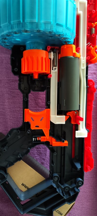

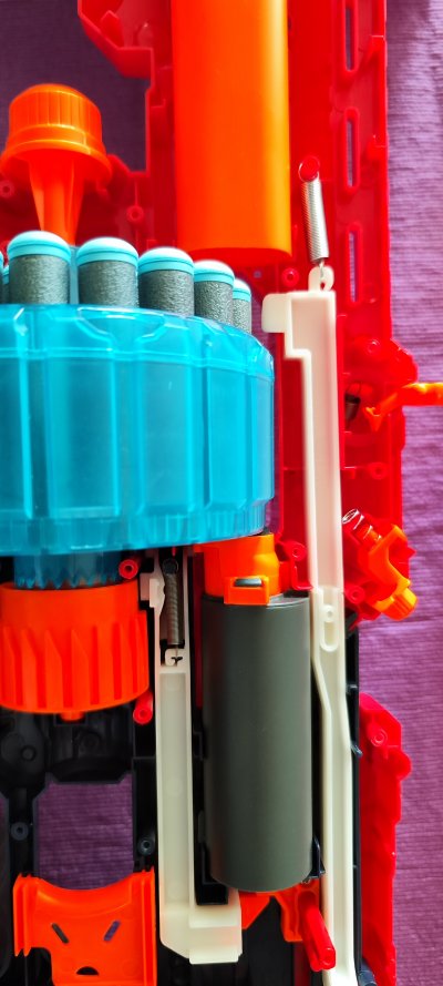

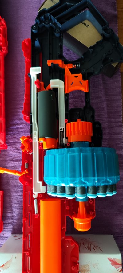

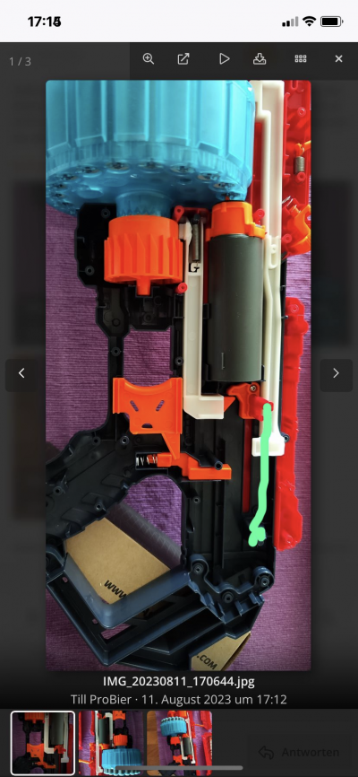

Hallo zusammen, leider habe ich nach wie vor das Problem die letzte verbliebene Feder nicht zuordnen zu können. Funktional sind auch eigentlich alle da wo sie hin sollen. Im Hintern Bereich wo der Schlitten sitzt passt die Feder nirgends.

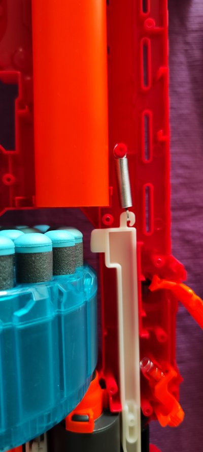

Till ProBier
Hab auch schon überlegt ob an dieser Stelle vorne zwei Federn in einem Haken hängen, aber auch das passt nicht🤷
