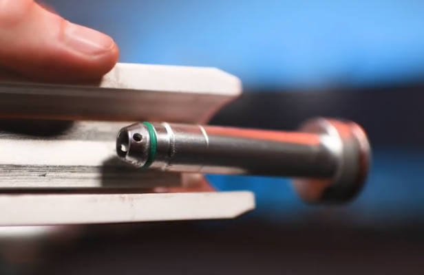

Auch wieder schlechter dart, Probleme mit dem Magazin, schlecht entgrateter Lauf, defekter O-Ring, oder das von dir erwähnte Vacuum Loading. Dabei entsteht bei der Vorwärtsbewegung des Pump-Griffs ein Vakuum am Verschluss, was den Dart ansaugt und das Laden behindert. Lösung dazu ist eine Bohrung im Veschluss (Breech) etwa so:1756038611315.png
Wichtig dabei: Die Bohrung muss vor dem O-ring sein, also in Richtung Mündung.

@Frostdrache, der Mod ist tendenziell unbedenklich und es geht keine Leistung verloren, da die Bohrung vor dem O-Ring sitzt und der O-ring dahinter zum Lauf abdichtet. Das größte Risiko ist eher, dass man den Breech zerstört, wenn man mechanisch unvorsichtig vorgeht. Wenn aber richtig ausgeführt ergeben sich keinerlei Nachteile.
@DartPan das Metal Kit sollte dieses spezielle Problem lösen. Die Kerben die du vorne am Verschluss sehen kannst erfüllen die gleiche Funktion. Aber wie Xine geschrieben hat könnte es auch am zu langen Lauf liegen. Daher musst du abwägen ob dir das (recht teure) Metal Kit das wert ist.
Übrigens kannst du auch eine ähnliche Kerbe, anstelle der Bohrung, vorne in den Verschluss feilen. Da wiederum drauf achten, dass du nicht zu tief feilst, also nicht bis zum O-Ring hin.
