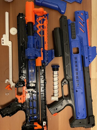

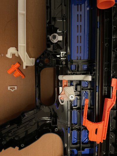

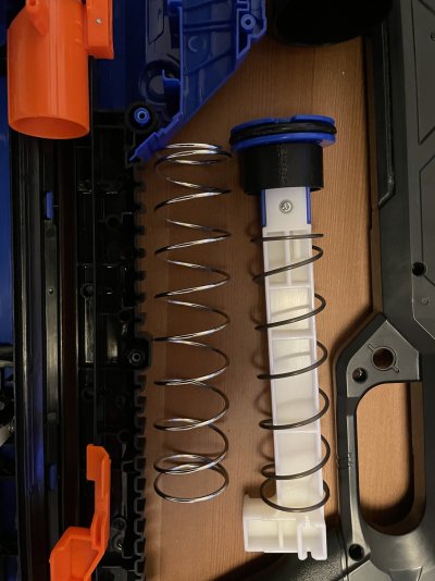

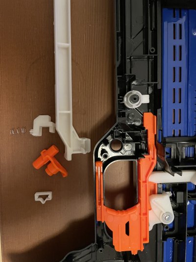

Hallo Blasted Community, ich verzweifle beim zusammenbauen der X-Shot Orbit da ich nicht weiß welche Kleinteile um den Abzug herum wie und in welcher Reihenfolge eingebaut werden. Anbei ein paar Fotos. Habe den Air Restrictor ausgebaut und die 8 kg Feder von Blasterparts eingebaut.
Kann man eigentlich auch zusätzlich die Originalfeder einbauen und wenn ja, welche von beiden sollte vorne sitzen und sollte auch der Spacer eingebaut werden?

Servus.
Vom Blaster hab ich keine Bilder mehr von meinem Umbau.
Hier ist aber ein Video wo du es am anfang auch gut siehst wie alle zusammen gehört.
Zu den Federn kann ich nicht viel sagen, hab ne universalfeder auf Länge geschnitten gehabt.
Der weise Stab vom Pumpgriff muss mit dem "Lock nummer2" gut aufliegen mit dem Plungerrod, sonst blockiert dieser. (Der weiße Teil mit der Schraube beim Roten Pfeil).
Persönlich würde ich den auch entnehmen, Also schraube und das ganze Weiße Ding, den darunterliegenden Orangen Hebel kann man lose drin liegen lassen ohne Funktion, oder auch entnehmen. Vorteil: Jetzt kannst du auch 2 bis 4 Bälle durchladen und aufeinmal schießen!
Zu den Federn: such mal im forum, du wirst sehen da gibt es noch mehr optionen ;)
