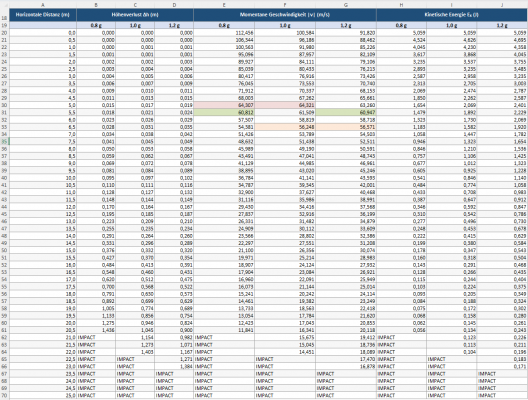

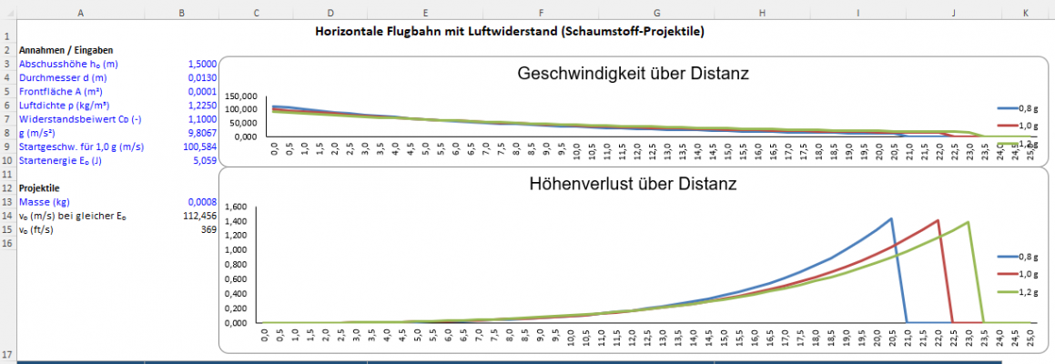

Schwerere Darts fliegen nicht nur bei selber FPS weiter, sondern auch bei niedrigeren FPS, sofern die Mündungsenergie annähernd vergleichbar ist und zwar aus folgenden physikalischen Gründen:
1. Der Luftwiderstand fällt bei höheren Geschwindigkeiten exponentiell höher aus, weshalb ab der Mündung eine stärke Bremsung am Anfang auftritt
2. Schwerere Darts halten bei äußerer Krafteinwirkung ihre Geschwindigkeit besser; Verzögerung (negative Beschleunigung) ist masseabhängig und bei höherer Masse kleiner
Praktisch haben damit schwerere Darts ab einer gewissen Distanz mehr Energie, mehr Geschwindigkeit und weniger Höhenverlust pro zurückgelegter Distanz, was in Reichweite resultiert. Die Annahme "allein mehr fps=mehr Reichweite" ist falsch.
Einen Vergleich kann man dabei annähernd berechnen und das sieht dann z.B so aus, wenn man die Mündungsenergie als konstant erachtet (Danke ChatGPT :) ):
1768417528173.pngMan beachte die farblich markierten Break-Even Punkte nach bereits 5-7m!!! und die deutlich unterschiedlichen Geschwindigkeiten bei größeren Distanzen.

Wenn ich das richtig verstanden habe möchtest du den Punkt machen, dass leichtere Darts mehr Mündungsenergie erhalten. Ist aber an sich auch falsch.
Wie viel Energie ein Blaster maximal aufbringen kann ist theoretisch konstant und unabhängig vom Dartgewicht und der resultierenden Mündungsgeschwindigkeit. In der Praxis überträgt der Blaster immer nur einen Anteil seiner maximalen Energie auf den Dart. Wie hoch dieser Anteil ist, hängt von den innerbalistischen Faktoren, wie Druck, Lauflänge und der Dartreibung im Lauf ab. Hierfür wiederum spielen Durchmesser, Material und Form des Darts eine Rolle, weshalb bspw. Bamboo Darts in der Regel schneller sind als nicht Bamboos.
Es ist nett das du dir gedanken dazu gemacht hast. (Kein Sarkasmus!) Ich schätze solche Diskussionen, da kann man auch neue Erkentnisse erhalten.
Aber um himmels willen frag doch bitte kein Sprachmodel wie man Fluid Dynamics berechnet! Das bekommen nicht mal millionenschwere Unternehmen hin mit den besten MIT Köpfen die man kaufen kann. Da geht es auch nur mit Experimenten!
Weder die FPS, noch das Gewicht und damit die kinetische Energie sind gleich. Steht sogar extra in Joule dran in meinem Post.,auch FPS und als Gewicht bei den jeweiligen Darts. (UFF!). Praktisch gesehen hat Xine den Idealen Anwendungsbereich angedeutet für schwerere Darts. Das Gegenstück dazu, ist meiner, bzw. dass diese auch keinen praktischen Vorteil haben in vielen Situationen. Daher ist deine Ausführung rein theoretischer Natur die leider Faktoren weder richtig einschätzt noch alle berücksichtigt und geht daher hier an meinen Aussagen vorbei und liefert falsche Werte.
Hättest du aufgepasst bei deiner eigenen Tabelle steht da bei 367fps Mündungsgeschwindigkeit fällt der 0.8g Dart auf den Boden bei etwas unter 21 Meter entfernung bei mehr als 1.4 Meter Höhenverlust.
Du hast offensichtlich das hingerotzt (!) (AIII POWAAAAH=?) oder noch nie einen solchen Blaster benutzt.
Verzeihung für die klaren Worte, aber ich habe keine Lust meine Lebenszeit aufzuwenden um gegen ein LLM das offensichtlich nichts versteht sich "arugmentativ" auszutauschen, für dich als Reale Person nehme ich mir gerne die Zeit, könnte sogar etwas dabei lernen.
Ich glaube wir werden uns damit abfinden müssen das einfach ein hauch Magie bei den Leuchtenden 0.8 Darts dabei ist und diese deine Physik einfach komplett ignorieren....
Das meine ich etwas mit Augenzwinkern, da ich verstehe was du bewirken willst es dir aber an Erfahrung fehlt das ganze Thema einzuschätzen.
Du wertest theoretische gegebenheiten falsch. Solltest du dir zu Herzen nehmen für weitere Diskusionen.
Mhm, mhm. Komische Formulierung. Realität gemessen ist falsch wenn sie deiner theoretischen Auffassung wiederspricht? Ist der der Joul Teil engangen an meinem Post? Zweifelst du die von mir geposteten Joule Werte an? Denke nicht! WEIL THEORETTTTISCH. WEIL ja was weil? Weil sie eben nicht die selbe kinetische Energie haben. Aber lassen wir dich zu Wort kommen, genau darunter:
Ach, echt, wirklich? Ein Blaster macht nicht sein effektiv genutztes Plungervolumen kleiner oder größer weil ich einen anderen Dart einlege? Die Feder strengt sich nicht extra doll an, Mein Pumpgriff geht nicht 2cm weiter vor?? 🥳.
Also willst du sagen, weil die Darts nicht identisch sind, sich unterschiedlich verhalten, einen anderen Reibungswert haben, Durchmesser und bei Dragons sogar Material!
Dann doch mehr Joule rauskommen und das bei einem leichteren Dart? Sowas aber auch! X-D🤣😅 da hat der Schlingel Foamsnake aber was rausgehaun.

Der Vergleich 1.2g Dart vs. 0.8g Dart bei xy FPS ist aber falsch. Bzw. der Bezug der Werte zueinander ist falsch (sofern die Zahlen der KI überhaupt stimmen). Wenn sich nur die Darts ändern und der Blaster derselbe ist, ändert sich ja trotzdem die Mündungsgeschwindigkeit. Dann muss ich hier natürlich die höhere Mündungsgeschwindigkeit vom 0.8g Dart mit der niedrigeren Mündungsgeschwindigkeit vom 1.2g Dart vergleichen und schon sieht das Ganze wieder anders aus als in der Grafik.
@NIGHTHUNTER79 genau davon bin ich für die Tabelle ausgegangen :) Siehe Zeile 20: Unterschiedliche Geschwindigkeiten zum Start, aber gleiche Energie
Ganz kurz zusammengefasst, was genau in der Excel gerechnet/gezeigt wird: Grundlegend handelt es sich um die Berechnung des waagrechten Wurfs unter Beachtung von Luftwiderstand. Vom Prinzip meine ich ähnlich wie hier: https://blasted.de/threads/ballistik-von-foamdarts.9927/#post-246989
