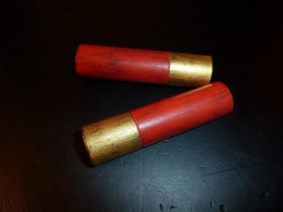

Auf dem Bild sieht man schon ganz gut, was ultimativ bei diesem Projekt herauskommen soll: Eine Torrent, bei der statt Hülsen Läufe verbaut sind, die aber wie Schrothülsen aussehen (ich unterscheide hier zwischen Hülsen und Läufen, weil sich meine "Hülsen" nicht so ohne weiteres auwerfen ließen - es sind also eher Läufe). Das hat neben optischen Gründen den Vorteil, bis zu 8cm funktionalen Lauf zu bieten - statt den maximal 2cm, die bei den Buzz Bee Hülsen als Lauf durchgehen könnten. Das direct plunger System der Torrent ist nämlich nicht sonderlich klein und kommt obendrein mit einem von vornherein perfekten Siegel (wie übrigens alle Buzz Bee Blaster, die mir bisher über den Weg gelaufen sind - was man von Nerfs, selbst von den neuen Elites, nicht sagen kann).

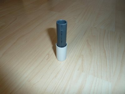

Hülse a:
- ca. 3,5cm Kabelkanal (20x1mm)
- ca. 8cm PVC Rohr (16x1,5mm) - falls man vor allem Tagger oder Whistler verschießen will, sind ca. 6cm angemessen; will man vor allem Elites verschießen, aber auch Tagger/Whistler nutzen können, dürfte der Kompromiss bei 6,7cm liegen
- eventuell Unterlegscheibe mit 18mm Durchmesser
- Klebeband sowie Kleber (vorzugsweise einen dichtenden, wie Goop; Heißkleber tuts aber sicherlich auch)
Man wickelt nun Klebeband um das 16mm Rohr, um es im 20mm Rohr zu zentrieren. Anschließend klebt man es so ein, dass das 20mm Rohr hinten ein winziges Stück (1mm oder so) übersteht. Man sollte nun die U-Scheibe so auf das 16mm Rohr legen können, dass sie vom 20mm Rohr umschlossen wird. Festkleben, fertig.

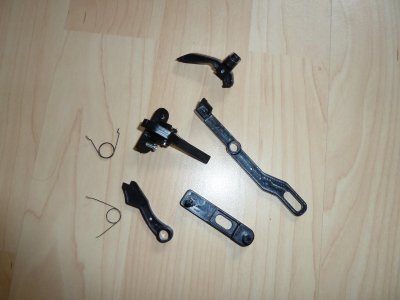

Ein Bild von den für mich unnützen, mit dem Auswurfmechanismus assoziierten Teilen:
