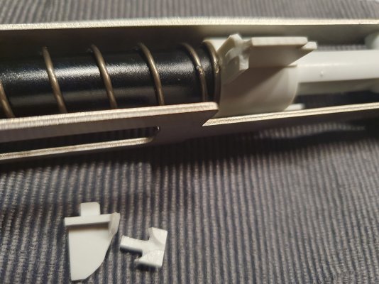

Es ist geschafft 😁X-D : Wasp Trigger und Catch inkl. Plunger.
Hartnäckigkeit wird mal wieder belohnt. Hab das eben von YT als Link bekommen. Nun die spannende Frage: wer traut sich das zeitnah zu 🤔
Und vor allem: passen die Dateien? Ich brauche ja das "kleine" Teil auf jeden Fall und da beim Plunger auch was abgebrochen ist, den am besten auch gleich mit!

also wenn du die Datei irgendwo her hast, kann ich das gern drucken (Material müssten wir schauen). Aber ich hab im Moment null Kapazität um das Design zu machen.
Ich hab den Blaster allerdings auch hier (noch eingepackt) und wollte dfür eh ein paar Teile entwerfen (lassen) von daher könnte man das auch aufnehmen.
Sollte es allerings nicht zu komplex sein und aber doch viel aushalten müssen, bin ich Medusa's Meinung und ggf. wäre ein Ersatz aus Metall besser. Ich schau mal ob ich den Wursti erreiche XD

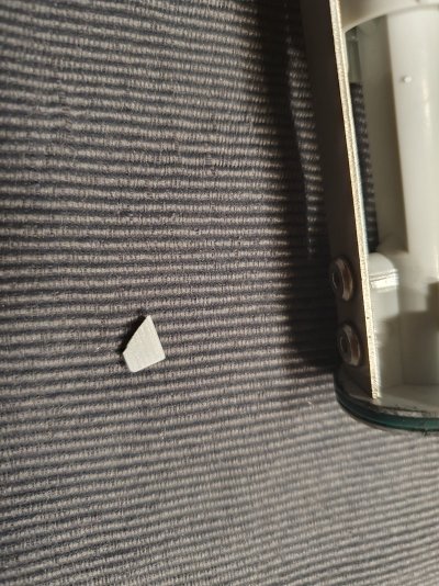

Nun hatte ich wieder Zeit für den Blaster und musste ihn zwangsweise zerlegen, weil ein weiterer Dart bereits beim ersten Magazin "gefressen" wurde und ein Teil davon in der Mechanik stecken blieb, so dass der Blaster dauerhaft von alleine lief, als ob man den Abzug auf Dauerfeuer drücken wurde.
Lange Rede kurzer Sinn - Der Blaster ist definitiv eine Frühgeburt. Hat sehr viele Kinderkrankheiten und das muss jedem vor dem Kauf klar sein: Dies hier ist mit hoher Wahrscheinlichkeit ein Bastelprojekt und kein sorgefreies Qualitätsprodukt.
Ich möchte den Engineering-Aufwand des Entwicklers gar nicht in Frage stellen, und das Teil ist für den Preis absolut klasse, aber reif ist das Produkt noch bei Weitem nicht. Bei meinem Blaster war ein Kabel seitens Hersteller innen drin zwischen beiden Schalen eingeklemmt, dadurch wurde die Isolierung beschädigt. Ein Zahnrad stand im Getriebe anscheinend nicht ganz gerade, bedingt durch einen Gussfehler. Eventuell kam durch das eingeklemmte Batteriekabel auch zum geringfügigen Verkanten der inneren Mechanik im Bereich des Verschlusses. Eine Gehäuseschraube war auch durchgedreht, vermutlich ebenso durch das eingeklemmte Kabel, Teile vom Kunststoff-Gewinde vielen nämlich bereits beim Lösen der Schraube. Vermutlich führte dies alles dazu, dass ich dauerhaft die oben beschriebenen Jammer erlebt habe. Nachdem ich alle Fehler beseitigt habe und alle Internals großzügig mit PTFE-Schmierfett versehen habe - und zwar wirklich alles, was irgendwie reibt, dreht, schleift und gleitet - lief der Blaster nach dem Zusammenbau ohne Probleme.

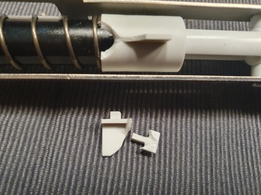

Zu dem abgebrochenen Teil von @Actionandi : Meiner Meinung nach - ist bei diesem Blaster nur Frage der Zeit. Bei so viel Schwung wie das Teil hat, müssen die wesentlichen Teile aus Metall gefertigt sein. Und natürlich sollte man Leerschüsse vermeiden.
Hier noch Paar Bilder von meinem Frankenstein
Eingeklemmtes Kabel:
Dart-Fetzen am Kolben:
Dart-Fetzen in der Abzug-Mechanik

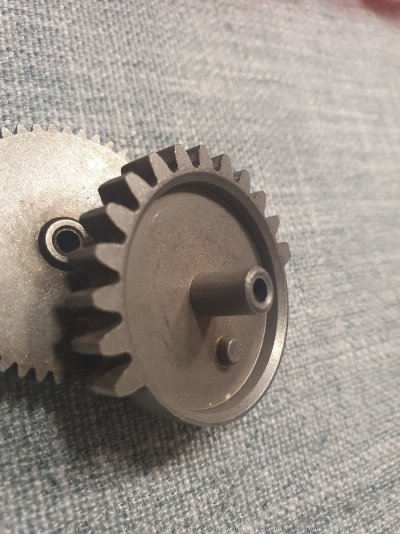

Spritzguss-Fehler am Getriebe (Fassung Gleitlager, mittleres Zahnrad):

Kopf->WandAlso ich hake dieses Projekt Wasp77 ab...
Ich warte ja noch auf 3D Teile um zu schauen: hält oder hält nicht.
ABER hab heute - nachdem ich Tonnen von Darts hier verschickt hatte - nen Hilferuf von meinem Neffen. Da kam letzte Woche nach langer Wartezeit auch ne CW77 an. Ich ihm hatte zwar geraten, die zu stornieren. Aber nungut - wie das halt immer so ist...
Keine 2 Mags später war das Teil laut ihm tot.

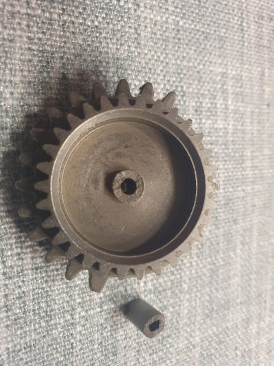

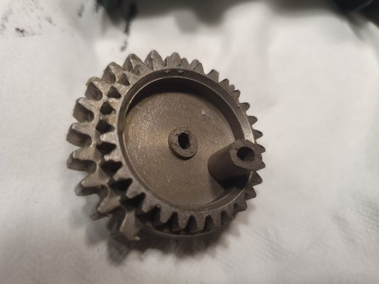

Habs vorhin zusammen aufgemacht und: VOLL KATASTROPHE!!! Schaut es euch selbst an. Sogar nen Metallrädchen gebrochen😡.
Ja hab ne Menge von Defekten gelesen. Meist "soll" alles behebbar sein. Aber das hier...
Und ja auch hier ist das gleiche Teil natürlich auch wie bei mir gebrochen.
Bei euch läuft echt alles tippi? 🤔

Bin nun an den Dateien für den Catch dran und habe die 3D Datei für den Wasp Trigger Switch neu bekommen (als stl). Schein dei hier nicht posten zu können...
Kommt wer an CW67 Gears - die sollen wohl kompatibel sein. Mals schauen ob ich irgendwo eine Alu Lösung für die ganzen Teile auftreiben kann.
Freu mich aber, dass die Wasp bei euch erstmal "halten" - glaube dennoch dass die zig gebrochenen Dart Gates und andere Teile eher für Qualitätsprobleme (je nach Charge) sprechen... Kann hier eigentlich wer in Nylon drucken? 🤔

Die Zahnräder sollten aus Metall sein, wobei das gebrochene Zahnrad das abgebildet ist komisch aussieht.
Nach der Farbe erkenne ich kein handelsübliches Metall und die Bruchfläche ist auch ungewöhnlich körnig.
Allerdings hat es Spuren von einem Presswerkzeug, wenn ich raten müsste würde ich sagen das ist entweder gesintert, oder es ist metallgefülltes Pressharz, z.B. Phenolharz, was die Farbe und Bruchfläche erklären würde.
Ob du alles andere drucken kannst hängt von der Form der Teile ab.
Das sieht für mich nach Pulvermetallurgie aus:
Metall 3D Druck lohnt sich bei so einem Teil aus Kostengründen nicht
Ich glaube auch kaum, dass hier ein 3D Gedrucktes Nylon-Ersatz auf lange halten wird. Meine Meinung, hier muss eine schwächere Feder hin, selbst die kleinere beigelegte Feder ist für die restlichen Teile eindeutig überdimensioniert. Außerdem verliert der Dart auch seine Stabilität: Bei so einem kurzen Lauf ist beim Austritt an der Mündung noch so viel unverbrauchtes Gas übrig, dass der Dart von Hinten durch den Restwirbel destabilisiert wird und anfängt zu "tanzen". Das sieht man zumindest bei meinem Blaster sehr gut

Kannst Du denn was zur Lagerung des Zahnrads bei Deinem Exemplar sagen? So ein Bruch ist eigentlich nur möglich, wenn die Achse nicht anständig verbaut war und das Zahnrad nur auf einer Seite gelagert war. Das abgebrochene Teil trägt bei der anständigen Lagerung keine Last und dient lediglich als Abstandshalter. Es reicht ein tropfen Sekundenkleber bei der Annahme, dass die Achse auf beiden Seiten gut gelagert ist. Sind denn die Lagerbuchsen auf beiden Seiten vorhanden? Ich habe ja vorhin Fotos von meinem Blaster gepostet, da war ja bei mir eine Lagerbuchse schief gesetzt.
Ich schick das ja mal Dominik zu. Jetzt wo ich die Teile nochmals in den Fingern hatte: sind schon Metall, also auch entsprechend Gewicht. ABER die beiden "Abstandhalter " beim vorderen Gear (was ja dann auch die Kraft auf die Feder überträgt) ist irgendein Gemisch. Und ja glaub auch das das nur brechen konnte, weil da irgendwas nicht passte. Würde als Laie sagen: einfach ne kleine Tube "eingeklebt " oder so. Ist auf jeden Fall nicht aus 1 Guss. Aber wie gesagt, warte mal auf Einschätzung von Dominik...

"Maschinell bearbeiteten Edelstahl" für die Gears und / oder Alu sind grad im Gespräch.
Edelstahl, also rostfreier, ist mit Kanonen auf Spatzen geschossen, normaler Vergütungsstahl ist billiger, einfacher zu bearbeiten und auch härtbar.
Aluminium auf keinen Fall nehmen, das ist nicht für die hohen Flächenpressungen von Zahnrädern geeignet.
