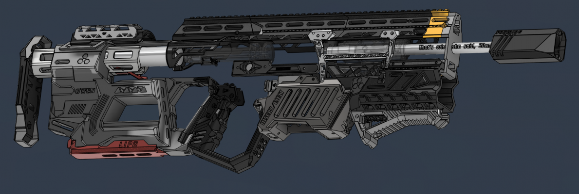

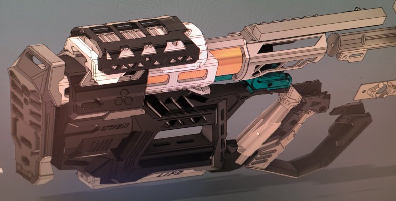

Eine Versteifung oben designed die dann das Ende der Blasterhülle mit dem gesammten "Stock" noch von Oben verbindet, so das bei entsprechenden Belastungen nicht die Buffertube (und das einschraub Gewinde) alles abbekommen.
Jetzt wackelt da absolut nichts mehr :) Mal sehen ob ich die Balance getroffen habe zwischen Stabilität und geringem Gewicht.
Auf die hinterste Picatinny Rail oben kommt dann eine "picatinny"-Wangenauflage. Denke das sollte ich in alle meine Designs aufnehmen in Zukunft, macht das ganze schön optional und wiederverwendbar.
Testdruck passt mal von den Dimensionen. 10€ Fillament FTW :D

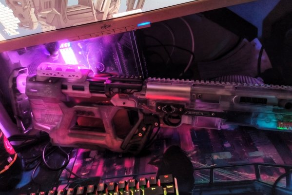

Versuche mich mal in 'Sprühnebel' schwarz, so das etwas transparenz erhalten bleibt aber Konturen zum Vorschein kommen.
Wurde etwas zu dunkel, beim nächsten mal bin ich zaghafter...und mehr Licht kann nicht schaden im Werkraum, so das ich sehe was ich da mache :)

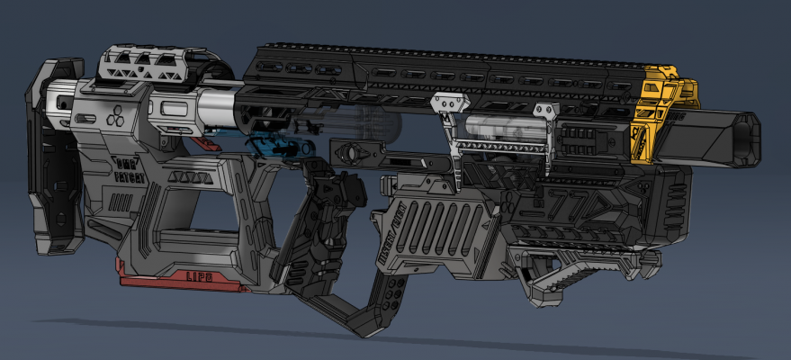

Fast geschafft. Front fehlt noch.
Vorn ist nun ein Storage fürn extra lipo, oder einer 1s Zelle, oder UBEC? für LED und Arduino wie bei meiner Swift?
Mal sehen ;)
Eine Full Auto AEB mit Leucht Darts, Tracer und programmierten LEDs dazu. Man darf ja mal träumen 😂
Blos wie nenne ich den mod Blaster jetzt? Vorschläge?

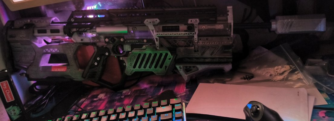

Ich höre schon: "Pah, der Zeichnet ja nur!", oder, "ALLES KI FAKE!" (Es wurde nur KI generierte Katzenbilder zur Belustigung des Designers konsumiert)
Messy table midnight sneaks:
1.217

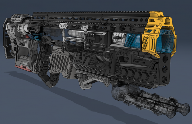

Ich muss sobald die fertig gezeichnet + gedruckt ist, noch etwas aufräumen in den Zeichnungen, gibt ja immer Kleinigkeiten* die man ausbessern muss ;) Mein Cheeckrest hat quasi nur 2 Höhen. Da muss ich nochmal ran.

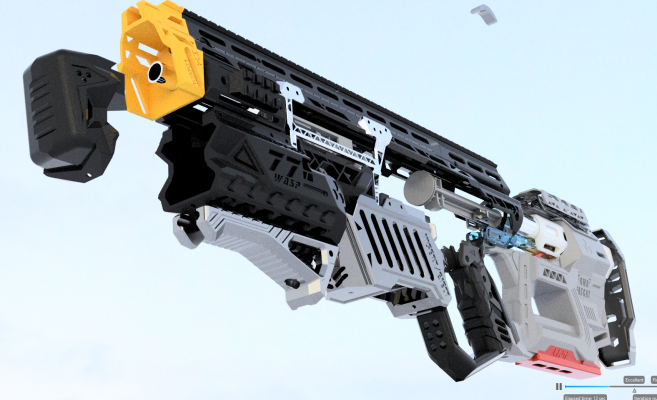

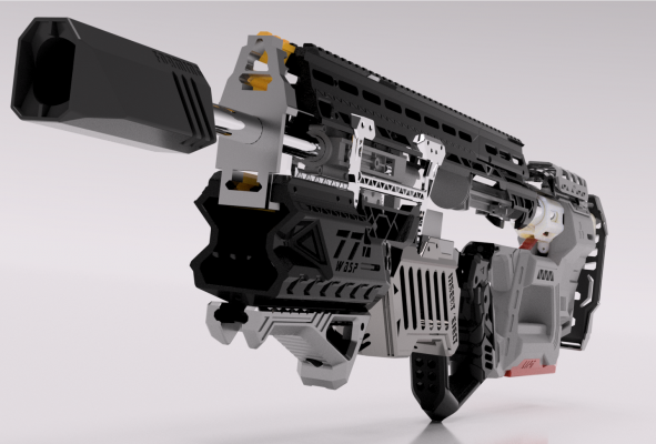

Für den original 23cm langen Lauf habe ich die kurze Front nun fertig.
Persönlich werde ich noch einen für den 30cm Lauf bauen.
Der Orange Teil ist nur aufgesteckt so das man je nach SCAR / BCAR model noch direkt dran kommt, der Original Lauf steht ca 2.5cm heraus. Das sollte für die meisten BCARs reichen. Die Metal Front Teile sind abgedeckt, würde diese nicht entfernen, die helfen enorm um die Front (Gearbox!) zusammen zu halten.
Der untere Frontteil "die Kappe" ist auf der Rail aufgesteckt und kann zusätzlich mit einer Schraube fixiert werden. (Bei mir ist der 3D Druck so eng das es so hält).
Mit der BCAR Abdeckung :]
Achja ins Orangene Teil kann man immernoch einen Dart reinstecken :zähneputzen:🤣

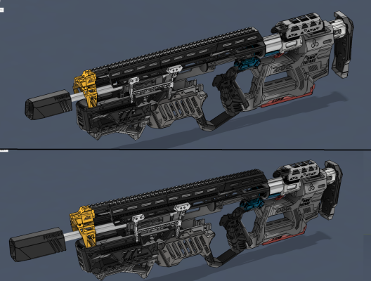

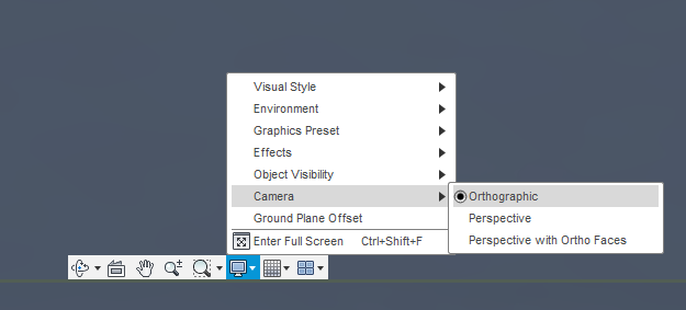

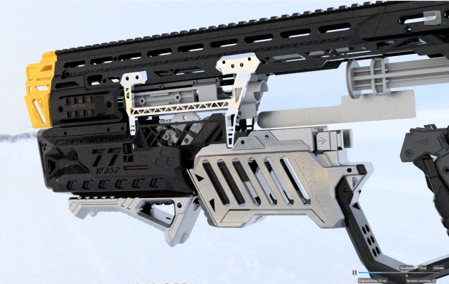

Hatte ja auch dutzende Varianten durchprobiert und manchmal Tagelang nicht gewusst was ich eigentlich will, bis ich es gesehen habe :D (Bin ein Mensch der gern Parameter anpasst und dann visuel vergleicht. Man muss bedenken das die CAD Programme schlicht gesagt da sind um Maßstabsgeträu 3D zu visualisieren, aber wie das immer so ist wenn man 3D in 2D Darstellt, das nicht immer korrekt die Dimensionen visualisieren kann zu einem 3D Gedruckten realen Bauteil.
In Fusion z.B.: Orthographic / Perspective. (Oder eine Mischung) Beide haben vor und Nachteile, beide sind je nach Perspektive eben absolut nicht "korrekt". Mit der Mischung werde ich absolut nicht warm, die scheint immer falsch zu wirken :D
Beispiel, wenn man umschaltet:
Die Kamera ist unverändert auf der selben Position:
Doch merkt man deutlich (z.B. BCAR) oder die allgemeine Neigung des oberen Bereichs oder das Größenverhältnis vom Stock zur Front. (Oben ist Orthographic) und beide sind in der Perspektive im Vergleich zum realen gedruckten "falsch", denn wenn man seitlich direkt drauf schaut merkt man das Stock und Front fast identisch "wuchtig" sind. Im Oberen Bild wirkt es wie eine SMG mit "großem" Stock. Unten wie eine Assault Rifle mit kleinem Stock. Dabei ist es ziemlich ausgeglichen in Real (Siehe Bild im älteren Post).
Das klingt etwas banal, aber ist halt wichtig wenn man eine gewisse unterbewusste "Kontur" des Blaster haben will, das kommt nicht zum Tragen wenn man einzelne Bauteile macht, aber bei einem ganzen Blaster wird es wichtig.
War auch mein erstes Design wo ich bewust in die "Breite" ging damit es eben nicht nur ein schön verziertes Flaches Flunder Design wird. Ironischerweiße merkt man genau das erst wenn man es in der Hand hällt deutlich im vergleich zum 3D Bild.
Ich werde noch etwas mehr verzieren, aber irgendwann ist halt auch Schluss, weil sonst ein Druckteil 1 Tag dauert anstatt 2 Std. So unpraktikabel soll es dann auch nicht sein.

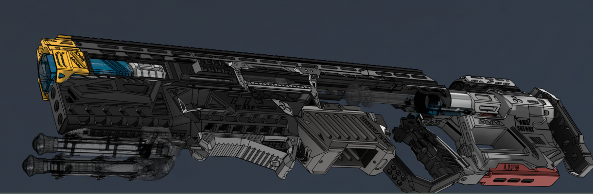

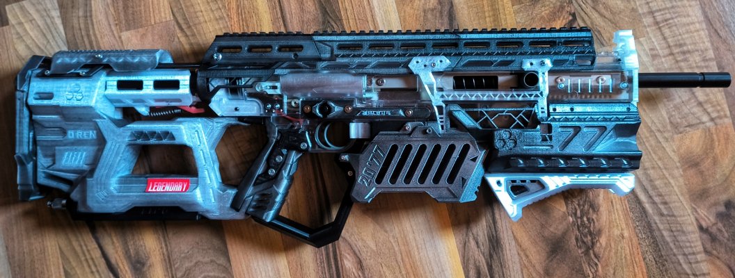

Soo long ;)

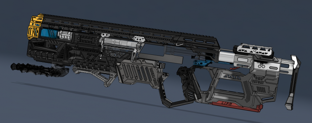

874mm lang (mit eingeklappten Buffertube)
BCARS /SCARS haben bis Durchmesser 46mm Platz. Meine BCARs, die "Hülle" und der T238 bcar Tracer sowie der T238 Chrono Tracer haben locker Platz.
Eine Arritierung für den langen 30CM lauf ist ebenso hinzugefügt. Damit kann man auch jegliche 16mmOD Läufe nun verwenden trotz Metal-Halterung vorn.
Disclaimer: Die unten aufgeführten 3 Elemente dienen nur zur Visualisierung. Diese sind nicht in meinen Dateien enthalten.
Die Grüne Buffertube Aufnahme ist von Colonel Wasp selbst.
Der Griff vorn ist von Captain Slug - INDRA. (Zu anschauungszwecken), per Picatinny Rail kann man alles mögliche dran machen.
Das Zweibein ist von "joker" auf Printables - "Bipod for picatiny (retractable)" und nur zu Anschaungszwecken vorhanden. (Ich benutzte ein richtiges aus Metal).
Natürlich kann man auch die kurze Front mit einem langen Lauf verwenden falls das jeman will.

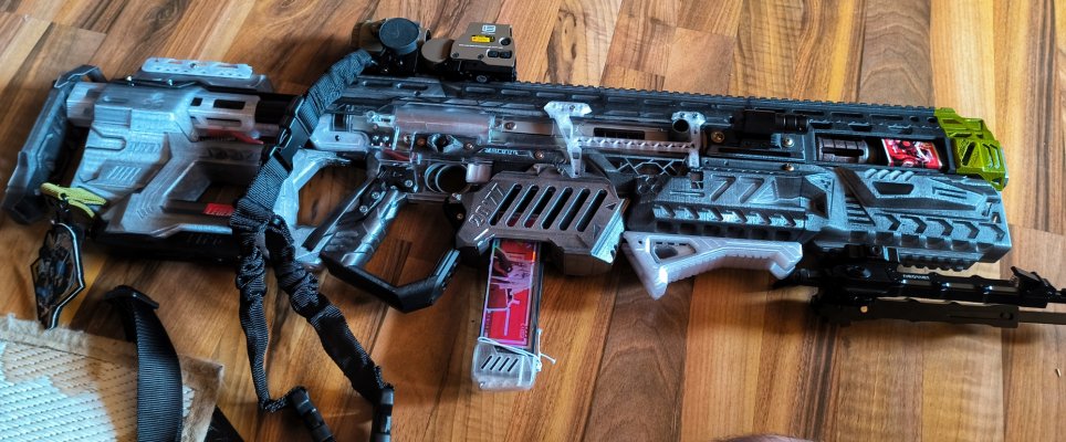

Drucker läuft. ^^
@David Kö sobald ich dazu gekommen bin die Dateien zu bereinigen veröffentliche ich die. Must nur jemanden finden der verrückt genug ist das zu Drucken :D (ca 4 Tage Druckzeit).
1.217

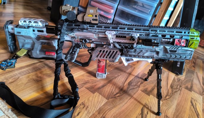

Passen tut mal alles, fällt nichts auseinander. :D
Jetzt erstmal Pause vom Designen und fleißig benutzen :) Dann wird etwas überarbeitet und diverse Teile neu gedruckt in guter Qualität.
