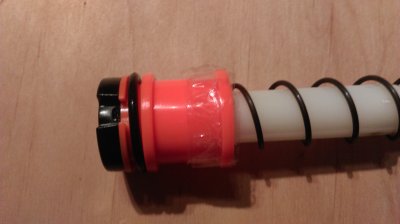

  5. bartleby
    bartleby Neuer Benutzer
    So, wie versprochen hier nun das Foto.
    Wie erwartet war der Tesafilm keine dauerhafte Lösung und hat nach ca. 10-15 Schuss nicht mehr zuverlässig gehalten, aber mit etwas stabilerem Klebeband, z.b. Isolierband könnte das ganze vielleicht besser funktionieren.
    Meine Cycloneshock ist jetzt erstmal für nen Paintjob zerlegt, aber wenn ich sie wieder zusammenbaue werde ich mal ein wenig rumprobieren, wie das Ganze besser zu lösen ist.

  6. Alpha Asample
    naja, fett und Tesa sind jetzt nicht die besten freunde, was auch immer darauf geklebt wird, sollte nach dem säubern, mit Sekundenkleber befestigt werden
  7. Reverend Thomas
    Reverend Thomas Auf Blasted zuhause
    Oder man nimmt Elektrotape , vorher entfetten und danach neu einfetten . Sieht optisch besser aus und und hält bedeutend besser .

  8. Nerf Graz 1
    Nerf Graz 1 Neuer Benutzer
    Irre!
    Ich hab zuerst versucht einfach so Tesafilm (Dixo in Österreich) um den Rod zu wickeln ohne großen Plan.
    Das hat nicht funktioniert
    Dann hab ich versucht mit 2 Umwicklungen exakt das darzustellen was ich auf dem Foto sah und siehe da:
    Es funktioniert!!!
    Es dreht sich die Trommel nicht bei jedem Schuss weiter, aber das mag daran liegen dass ich bei den 100 Auseinander- und-wieder-zusammenbau-vorgängen die kleine Feder die dafür zuständig ist etwas verbogen habe.
    Ansonsten: vielen Dank für deinen Tipp und das Foto bartleby! Endlich geht sie wieder, meine Cyclonshock! :):)
  9. waldar
    waldar Erfahrener Benutzer
    Ave ihr großen Blasterschrauber,
    Vielen Dank für eben diesen Tipp. Ich kapiere zwar nicht, warum er funktioniert, aber er funktioniert!
    Hatte einem lieben Freund zum 40. eine Cyclonshock aufgehübscht und auch die Blasterpartsfeder genutzt. Tat am Anfang noch gut, aber bald eben nicht mehr. Hab den Trigger abgeschliffen, die Catch-Feder verstärkt, am Plunger herum geschliffen... NICHTS hat funktioniert!
    War drauf und dran sehr radikal zu werden, als ich hier über den Klebebandtipp stolperte. Also Plunger entfettet, Elektro-Isoband drum rum, WD40 in die Tube und zusammengesetzt. Nun läuft das Ding perfekt. Wärmste Empfehlung für alle mit diesem Problem
