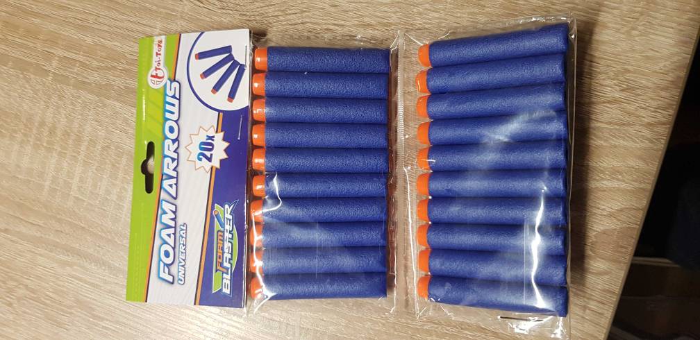

Dave9218
45
Ich weiß nicht wo du her kommst aber ich habe Action direkt vor der Haustür, da bekomme ich für 99cent 20 hartkappen darts. Vielleicht hast du ja auch eine Filiale in der Nähe.

Haben die die selbe Länge wie original Elite Darts?

Dave9218
45

Die sind glaube ich 7cm lang. Sind auf jeden Fall ein kleines bisschen kürzer als Elite darts.
