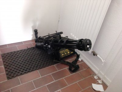

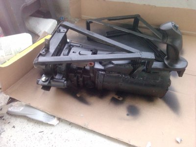

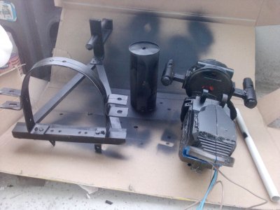

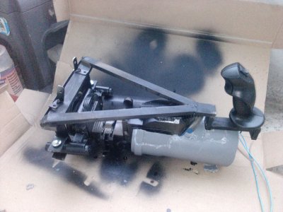

Moderne Gatling WIP
Auf die Rechte Seite kommt noch ein Motor Imitat auf die Linke ein Gestell für eine Munitionskiste aus der dann die Kette läuft.
Die Gatling wird durch den "Steuerknüppel" bediehnt hinten der knopf zum Einschalten / Primen vorne der Abzug.
