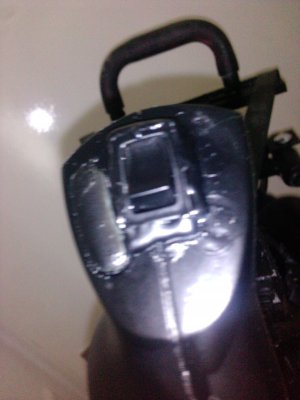

Gatling WIP
So sie hat einen stabilen Handgriff bekommen ( Wandhaken aus dem Baumarkt zurechtgesägt) Die Läufe werden getrennt über einen Schalter am Seitenmotor betrieben da ich Probleme mit der Leistung hatte, sie drehen nun sehr schnell.

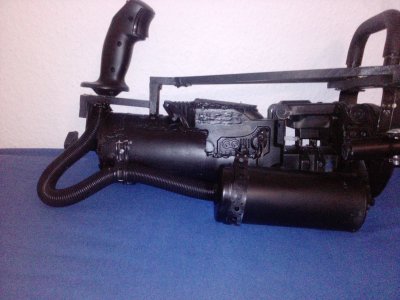

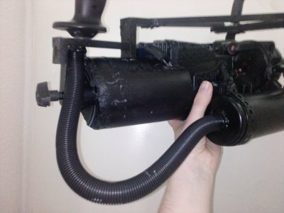

Gatling WIP
So wieder was neues hab den Schalter am Nebenmotor paralelgeschaltet zu einem neuen Taster am Joystik für die Läufe.Das ganze in einem Schwarzen Gartenteichschlauch.
Links am Jostick das ist der Taster , in der Mitte der An/Ausschalter.
