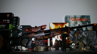

Habe heute vormittag etwas an meiner Alphahawk gebastelt, neue Feder wurde schon verbaut, heute kam der Paintjob dran =)
Am Bipod wird die Halterung noch schwarz lackiert und der Abzug stört mich noch, also wird dieser in Silbermetallic lackiert.. dazu muss ich den Blaster allerdings nochmal zerlegen... den linken Spannhebel lasse ich weg, damit ich den Blaster weiterhin aufschrauben kann. Vielleicht kann ich auf die leere Stelle im Spannmechanismus noch ne Kappe draufbasteln... Ideen dazu?
Und wenn ich den Blaster schonmal offen habe, kann ich wohl auch gleich noch die Zielvorrichtung vorne lackieren. Irgendwie fällt die auf dem Bild jetzt mehr auf als in Realität... aber liegt evtl. am Licht hier.
Tante Edith meint: Drybrushing kommt, wenn das ganze durchgetrocknet ist natürlich auch noch ^^

Habe nun die Alphahawk nochmal aufgeschraubt und die restlichen Teile lackiert, das Ergebnis sieht nun schon wesentlich besser aus ohne die orangen Teile :
Was ich übrigens auch noch getan, aber nicht erwähnt habe: Der Bipod lässt sich nun nach vorne klappen statt nach hinten. Dazu habe ich das Zweibein aufgeschraubt, die orange Halterung entfernt und mit dem Dremel einen Teil des Sockels weggeschliffen, damit man die orange Halterung um 180° gedreht einsetzen kann. Den Freiraum habe ich einfach offen gelassen, aber kann man natürlich auch mit Spachtelmasse schliessen, wenn man denn darauf Lust hat. Man sieht das Loch aber eh kaum, daher war mir das egal.

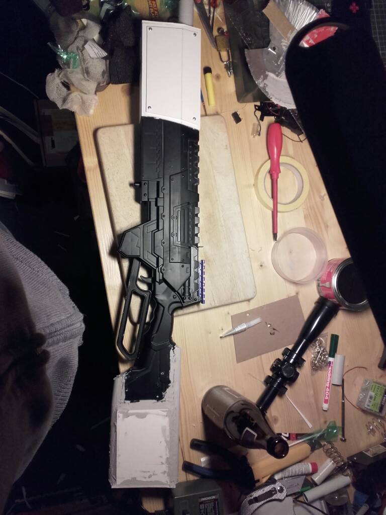

Und weiter geht's mit der Rapid Tek...
Die Front ist soweit fertig verkleidet und die Schulterstütze hat die erste Schicht Spachtel bekommen.
hoellenhamster
Sehr cool!
Meckern auf hohem Niveau: Die Front hat mir im Vergleich zum Rest des Blasters irgendwie zu wenig Struktur. Ich würde entweder hinten n bisschen glätten oder vorne noch Platten aufkleben, die in komplexeren Formen als Rechtecken geschnitten sind. So ist irgendwie n ziemlich deutlicher Bruch zwischen Anbau und Original zu sehen.
Vielleicht ne lange Tac-Rail oben (oder an den Seiten) drauf, um den Blaster irgendwie ganzheitlicher zu machen? Also mit der Idee, dass die Rail die Grenze zwischen beiden Teilen n bisschen aufweichen könnte.
Kommt das auf dem Schreibtisch rumliegende Zielfernrohr eigentlich da drauf? Könnte ich mir auch cool vorstellen, bin aber unsicher.
Liebe Grüße
León
Sehr cool!
Liebe Grüße
León
Die Idee mit der Rail hatte ich in der Tat auch schon, dazu müsste ich aber noch was passendes haben.
Ich werde wohl hinten noch die sehr feinen Rillen etc zuspachteln, die entsprechen auch nicht meiner Vorstellung vom Gesamtkonzept.
Leetoh
Ich bin auch für hinten zuspachteln, um insgesamt eine glattere Oberfläche zu haben. Rails würde ich allerdings weitestgehend weglassen. Ist aber nur meine persönliche Meinung, weil ich Tacticool & Co nicht besonders mag.
Ich bin lieber für "spezielle Sonderaustattungen", die fest integriert sind und dann sowas wie lange Rails nicht nötig haben ;)
