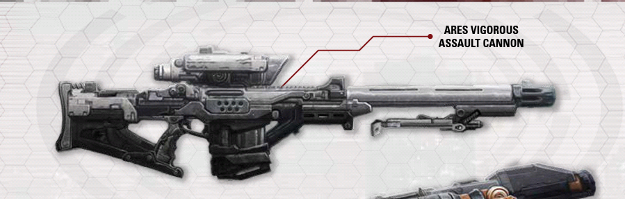

Ich glaube das warst sogar du @Moggih mit deiner schönen Whiteout LS.
Die Rayven kann ich am we Fotografieren...
Edit sagt du warst es...
11.557
Wenn man saubere Vorlagen für die Waffen aus ShadowRun haben willst, lohnt sich das Knarren Quatett...
