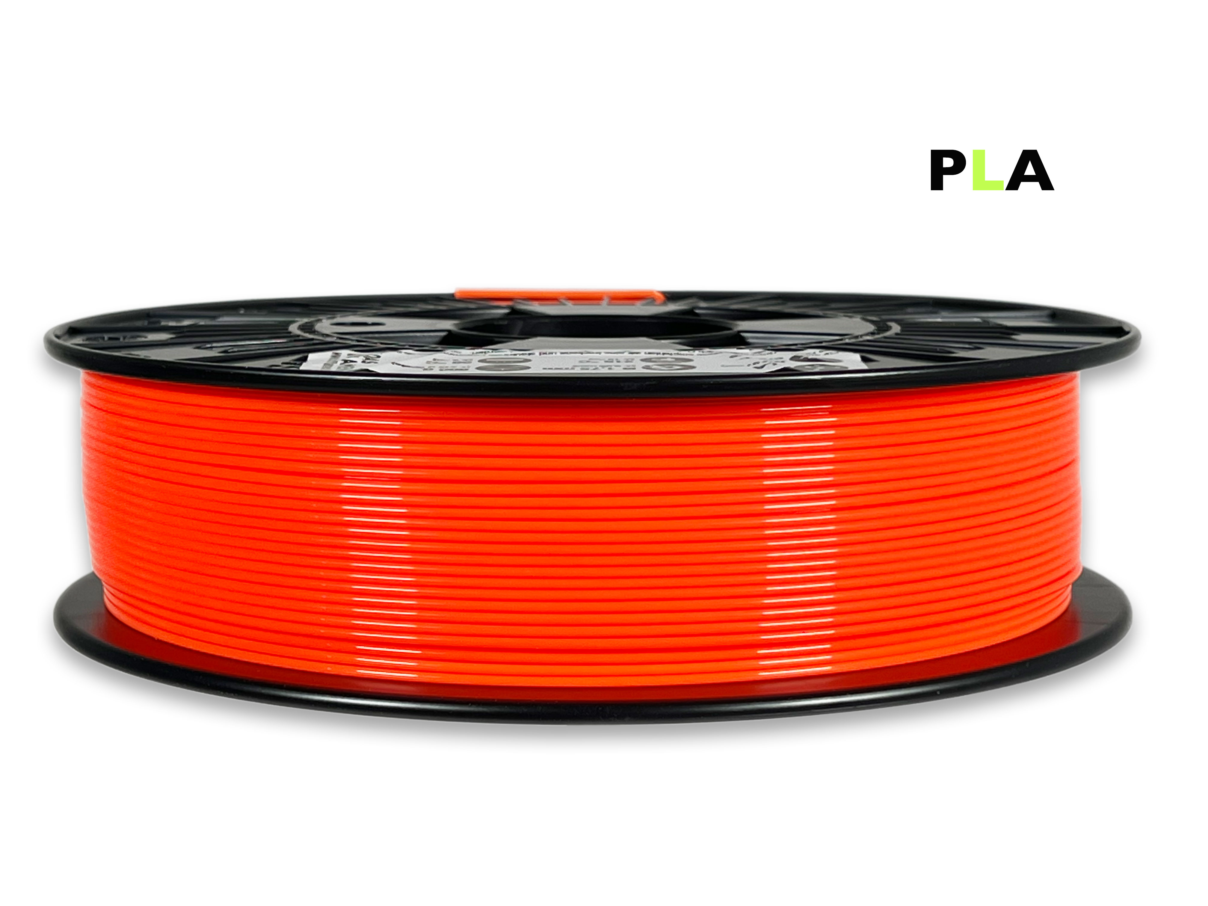

Das orange PLA was bei mir gerade im Drucker ist, ist meilenweit vom Nerf Orange weg. Mist. So macht das wenig Spaß wenn ich alles dann doch wieder lackieren muss nachher.
Ich geh davon aus das DasFilament neonorange immer noch das farblich ähnlichste ist?
Ich glaube schon. Das, welches Milan mal gepostet hat, kam dem originalen Farbton schon sehr nahe. Weiss nur nicht mehr ob es das neon-orange war oder das rein-orange...

also das Orange an der SLAB ist NeonOrange von REDLINE.
daneben ist die Traveller mit dem Orginal orange der Nerfs
