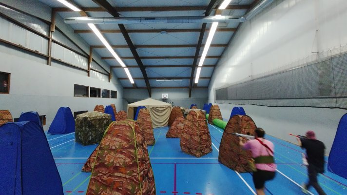

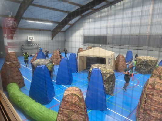

Als kosten- und mit die platzeffizienteste kaufbare Deckung haben sich wohl Pop-Up Duschzelte/Umkleidekabinen erwiesen. Diese mannshohen Zelte lassen sich sehr kompakt verstauen, sind in zwei Handgriffen aufgestellt und sind in wenigen Griffen wieder zusammengefaltet. Dazu noch einen entsprechend großen Gartensack pro ca. 10 Deckungen für Lagerung und Transport. Bei leichtem Wind sollte man die Zelte mit Heringen im Boden befestigen, geht aber auf jeden fall und hatten wir in der Vergangenheit auch schon Outdoor gemacht. Bei starkem Wind sind eigentlich alle leichten, transportablen Deckungen nicht ideal.
Bei diesen Zelten kann man meiner Meinung nach gerne auf die billigste Option zugreifen (gibts für ca.20€ auf Amazon, Ebay, etc.). Bei den billigen Zelten werden in der Regel schlechte Reisverschlüsse, dünner Stoff und wasserdurchlässige/unsaubere Nähte bemängelt. Dinge die uns durchaus auch schon aufgefallen sind, viele unserer Deckungen haben kleine Risse und kaputte Reisverschlüsse, aber für den Zweck als Deckung stört das nicht weiter. Lieber mehr billige Deckungen für das gleiche Geld kaufen, als hier auf teure Qualität zu achten. Da die Deckungen im Spiel teils stark beansprucht werden, ist mit leichten Schäden zu rechnen und bei den billigen Zelten tut einem dann dieser Schaden auch weniger weh.
Für Stuttgart haben wir rund 24 Pop-Up Duschzelte, dazu noch 5 Würfel Jagdzelte und einen Pavillon mit einhängbaren Seitenwänden.
Jagdzelte sind cool weil sie eine etwas größere Deckung sind, aber mit ca. 80€ entsprechend auch wesentlich teurer.
Ein Pavillion in der Mitte macht sich gut für diverse zielbasierte Modi.
Schaut bei uns dann zum Beispiel so aus und ist sehr CQB lastig: 1000120657.jpg1000112740.jpg
