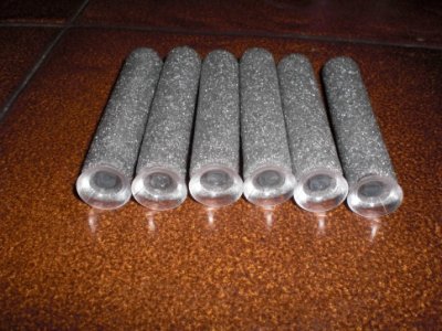

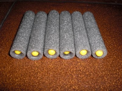

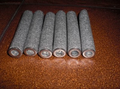

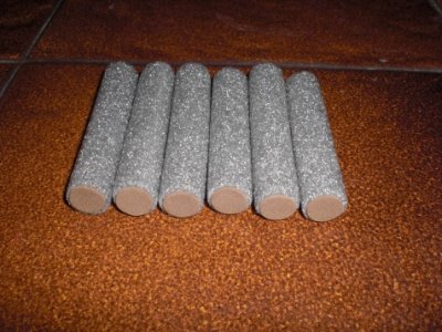

So, habe noch andere Foam Darts gebastelt und getestet.
Alle getestet mit einer Nitefinder.
Bild 1 . Gewicht Softait Kugel
Gewicht ist zu gering. Die Darts fliegen nicht weit und driften zu den Seiten ab.
Bild 2 . Gewicht Stahlrundkugel und Filzgleiter
Ganz gute Flugeigenschaften nicht so weit jedoch recht präzise.
Bild 3 . Gewicht Stahlrundkugel und 12mm Unterlegscheibe.
Gewicht ist recht hoch. Darts werden recht schnell durch dass Gewicht nach unten gezogen.
Bild 4 . Gewicht Saugnapf
Das Gewicht ist hier der Saugnapf und der Heißkleber. Die Darts fliegen von allen hier am besten. Recht weit und doch für selbstgebaute präzise ( soweit dies mit Nerfs überhaupt möglich ist ).
