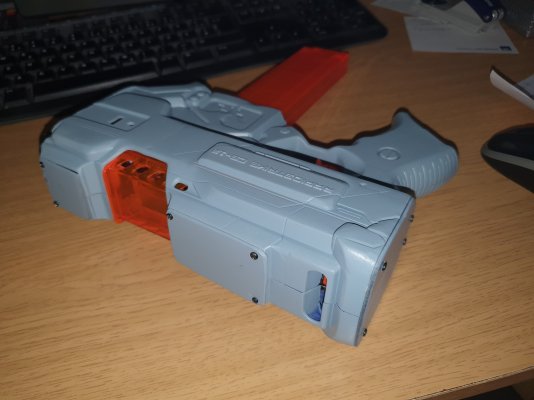

Hatte mir vor einiger Zeit diese Short Waffles geholt: Waffle blue
Mit Swift und Co natürlich nicht zu gebrauchen und dann irgendwie in den ganzen Krams verbuddelt und die Tage wieder in die Hände bekommen.

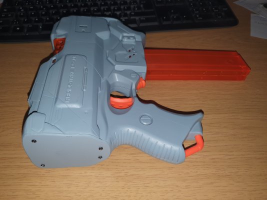

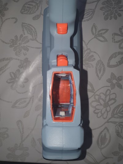

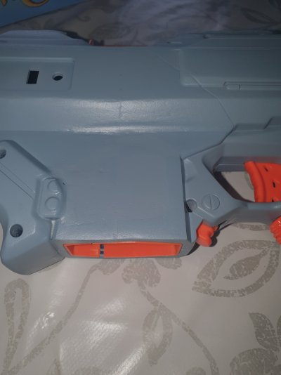

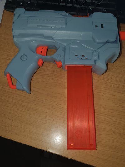

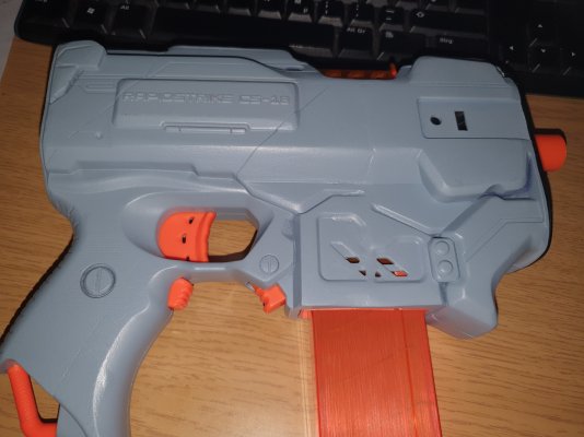

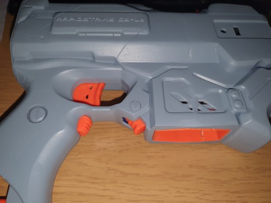

Siehe da: für meine Flywheeler perfekt. Die minimizes RS ' s freuen sich. Echt präzise, keine Jams, kaum Abnutzung: Setup sind 1033 bzw. 7035 Slotties mit 425 Cage. Ganz wie die "goßen" Waffleheads vom Handling in der Kombination. Und da es mich die ganze Zeit schon in den Fingern gejuckt hat, die minimized RS OHNE Adapter für Short zu nutzen: perfekter Anlass zum Basteln ;) .
Nur mal eben eine RS zersägt, kurz zusammen gekittet und etwas geschliffen :huar:. Hat ja grad mal 2-3 Tage gedauert... Das Ergbenis: Kürzer, handlicher, leichter und erstaunlicher Weise auch ohne Zickerei bei den Taloons. Rastet prima ein, hält perfekt und macht nun richtig Laune. Schade dass diese 29-er scheinbar nur bei Out of Darts gelistet sind. Ganz schön happig mit Versand usw... Danke für den Hinweis, dass es sowas gibt!
nur mal am rande - hast du da einen adapter gebaut (sprich, den magwell der RS modifiziert) damit die Talons passen, oder einfach nur "zusammengekürzt"? ich meine, das seitlich noch etwas spiel vorhanden ist wenn ich mir den standardmäßigen Talon-adapter anschaue im vergleich zum magwell.

@ Xine: danke aber ich meinte gekürzte Shell. Wie in den Pics der grauen minimized Uzi oben😉. Da kann dann auch der normale Pusher weiterverwendet werden....
Daher suche nach einer "sauberen" Lösung ohne was zu basteln. Am liebsten einlegen und fertig.
