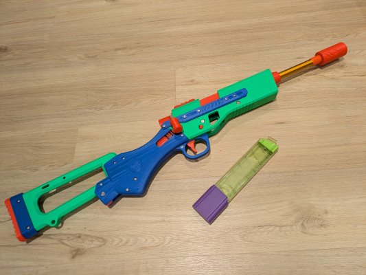

Und hier ist die neueste geniale Konstruktion von @smells like foam
Die SLN Roto-4-50 im farbenfrohen Design. :) Vielen Dank.
Die Moggihbox zittert...ui ui ui...
Der Blaster ist fantastisch und macht so Laune. Wirklich ein grandioses Gerät. Das i-Tüpfelchen sind die zwei magnetischen Speedloader mit denen man alle Läufe wiederbefüllen kann. :)

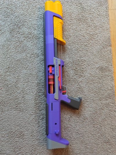

Nachdem das Hardwarekit nun eine Zeit im Keller lag habe ich mal Zeit gefunden für meine Breacher:
darf ich fragen wo du das Kit bestellt hattest?
Ich habe nämlich mit meiner Probleme, bei mir rutschen die Hülsen im Magazin nicht richtig nach als wären sie zu dick oder das Rohr ist zu klein vom Innendurchmesser.

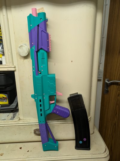

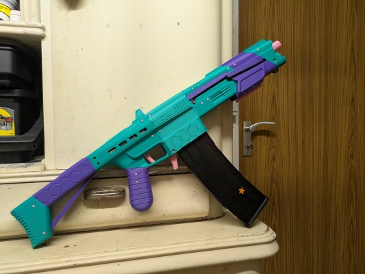

Hat jemand von euch die Smiley von AKBM gebaut? Ich finde den Plungerhead in deren Files nicht. Kann ich den originalen nehmen? Oder ich bin blind...
ChrisYo
63
Need to source a fitting plungertube... 🤔
Ich hatte mir eins modeliert und einfach gedruckt (die kleinen Aussparungen sind beabsichtigt und werden mit dem Z-Naht aufgefüllt um möglichst eben zu sein). Bisschen mehr Silikonfett als üblich und seal ist super. Ich bekomme damit 200 füße mit ner alten Nexus Pro Feder + Spacer zum auffüllen der restlichen länge. Habs glaube mit 0.12mm Layer gedruckt, je feiner desto glatter natürlich. Ansonsten gibt es passendens Acrylrohr bei Bezos Bücher Bude oder ähnlichen, habe ich mir dann aber gespart.
