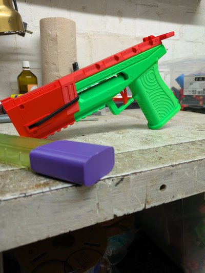

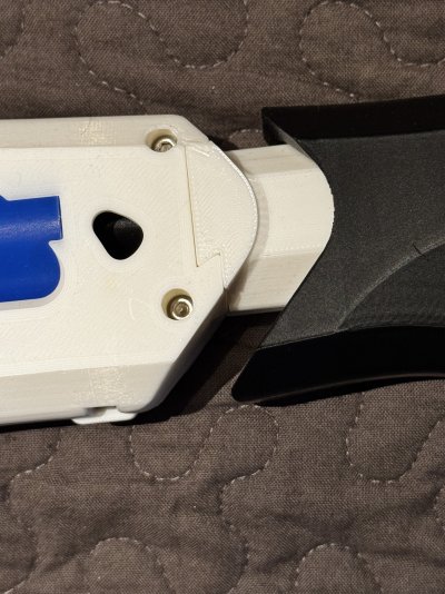

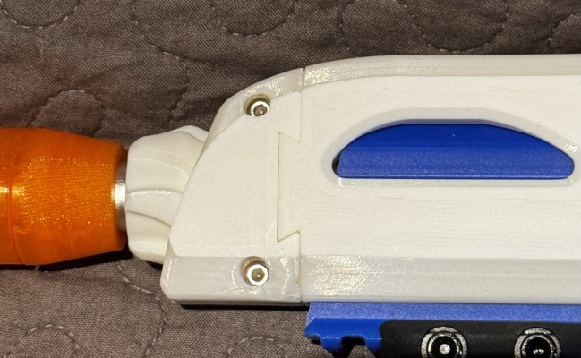

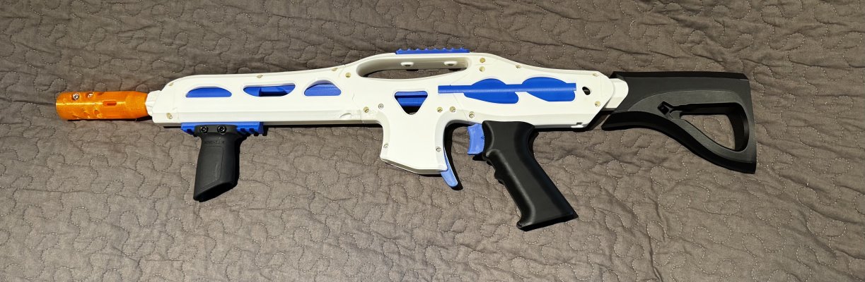

Habe auch mal ne Ontos zusammengeschraubt, aber bisschen special. Shroud und Stock musste ich zerteilen, damit ich die auf 18cmx18cm Druckbett unterbringen konnte, zum Test erstmal stumpf im Slicer mit Dovetails geschnitten und mehr scheint auch gar nicht nötig zu sein. Die Verbindung hinten ist zusÀtzlich geklebt um etwas mehr StabilitÀt zu geben (hatte erst bedenken, aber gerade mit den leicheteren Federn sehe ich da bisher keine Probleme). Idealerweise hÀtte ich die Schnitte nicht symetrisch gemacht um noch etwas mehr Struktur zu haben.
Plungertube ist ein gedrucktes von Silly mit dem 35/38mm Plunger Remix der Ontos.
30cm Lauf mit 1.4mm (14x280mm) Seagull-Feder landen bei ca. 170-180fps. Lauf ist definitiv zu kurz, aber was anderes habe ich gerade nicht hier.
FPS ist unerwartet hoch dafĂŒr das selbst der Plungertube gedruckt ist und mit der großen Harrier-Feder + lĂ€ngerem Lauf wĂ€ren locker 100 FĂŒĂŸe mehr drin.
Ontos ist echt nen cooles Design und lĂ€sst sich super gut bauen, selbst mit MĂŒll aus der Tonne :D
/EDIT: Nevermind, hab gelogen. War die 1.4er Seagull-Feder. Die 1.5er macht 220 FĂŒĂŸe.

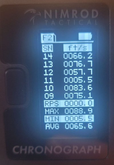

@Frostdrache: wieviel FPS kan man aus den Vigilant holen met den inline clip? Ik möchte ein par blaster basteln mit niedrigen FPS on Inline clip blaster sind dafĂŒr sehr geeignet finde ich.

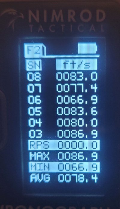

Die Werte sind, wie erwartet, unbestĂ€ndig, als Mittel wĂŒrde ich von 70-75 FPS ausgehen.
Ich habe nur X-Shot Langdarts verwendet. Kurzdarts habe ich gerade alle in der Werkstatt, ich gehe aber nicht davon aus, dass damit plötzlich groß andere Werte erreicht werden.
Das Problem ist der erste Schuss. Egal wieviel Darts drinnen sind, der erste Dart hÀngt hinten im Eingang fest. Damit kann die Luft nicht drumrum und der Erste Schuss ist (hÀufig, nicht immer) Mist.
Jetzt ĂŒberlege ich, ob ich das StĂŒck noch erweitere, dass die Luft besser durchgeht oder einen kleinen Pusher am Dichtungsring-DruckstĂŒck einsetze, dass der Dart mehr nach vonne geschoben wird. So sollte es zumindest nicht bleiben.
Neuen Adapter gedruckt bei dem die Darts besser in den Lauf rutschen. Das Bild ist viel konsistenter. Ich habe jetzt nur zwei Langdarts pro Lauf. FĂŒnf Kurzdarts werden hier die optimale Lösung sein.
Der erste geht mit ~75+fps raus, der jeweils letzte mit deutlich ĂŒber 80 fps. Das finde ich ganz gut.

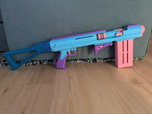

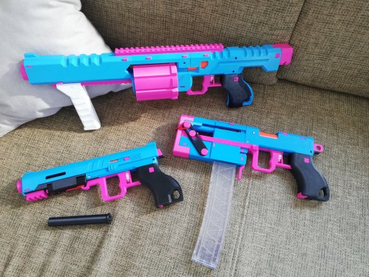

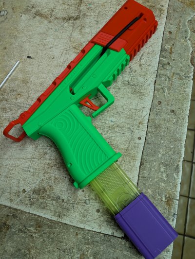

Ich habe fertig:
Wurde jetzt vielleicht nicht die originellsten Farbwahl, aber mir gefÀllt's. Es zaubert einem wirklich ein LÀcheln auf die Lippen, wenn sich eine Wand aus 8 Kurzdarts den Gang hinunter bewegt.

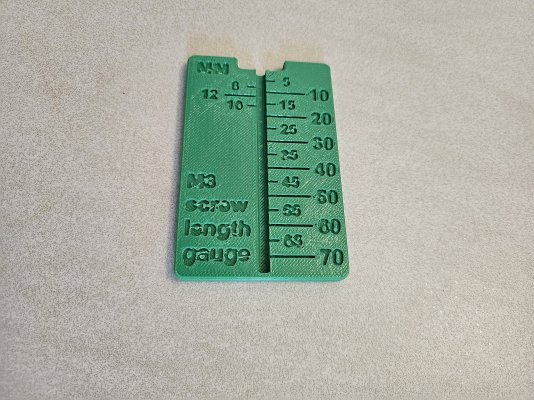

Der Zusammenbau war gut, die Anleitung von Silly hervorragend. Tunen musste ich nichts mehr, hat sofort alles funktioniert. Netterweise liefert Silly in den Dateien auch gleich eine Messlatte fĂŒr die ganzen Schrauben mit :D

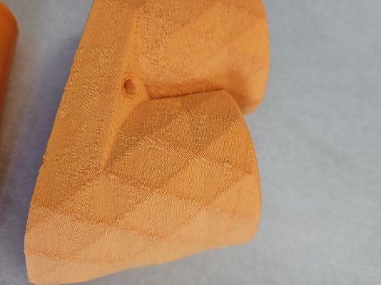

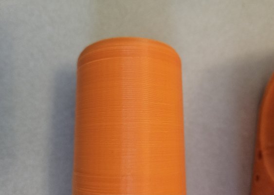

Ich hatte beim Drucken auch eine fĂŒr mich wichtige Erkenntnis, wie wichtig trockenes Filament ist bzw. welchen Einfluss die Feuchtigkeit hat. WĂ€hrend dem Drucken sahen meine Teile auf einmal so aus:
Ich hab dann eine ganze Weile damit verbracht, den Drucker zu reinigen, BĂ€nder zu straffen, neu justieren ... ohne Erfolg. Dann zwischendrin ABS gedruckt - sauberes Ergebnis ... also die "böse" Rolle fĂŒr einen halben Tag in den Trockner gepackt - et voilĂ :

Ich habe fertig:

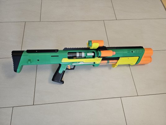

Welche Feder hast Du drin? Und wie ist dein GefĂŒhl/Erleben mit mehren Darts?
Habe die schwÀchere Feder in meiner BattleAxe. Einzelne Darts gehen gut, die 3er Elite Shells finde ich aber eher lame...
BeitrÀge
1.451
Ich habe bisher nur die Feder drin, die mit dem Hardwarekit kann. Evtl kann @Kiwi dazu etwas sagen.
Spannen ist ok, aber schon mit etwas Widerstand. Selbst mit der 4er Shell und 8 Kurzdarts konnte ich den Gang zu Hause entlang schießen.
@Bmag K25
@quakmann Kannst du die schwĂ€chere Feder identifizieren? Ich hĂ€tte spontan auf die 788 Feder getippt. Dass die Leistung mit einer schwachen Feder und 3er oder grĂ¶ĂŸeren Shells eher mĂ€ĂŸig ist, ist zu erwarten. Wichtig ist allerdings auch, dass der Shellboden sauber und glatt gedruckt ist und der O-Ring am Breechface richtig dichtet. Etwas fett auf diesem O-Ring kann stellenweise helfen. Auch können diverse Shells die Leistung erhöhen, sowie das Streumuster enger (oder nach belieben auch weiter) machen. Diese hier verengt die Streuung und bringt z.T. ein paar fps mehr:

Okay, checke das dann nochmal aus. Habe das AKBM-Kit, da gibt es auf deren Seite leider genaue Angabe zur Feder. Werde auch die andere 3er Shell mal testen.
