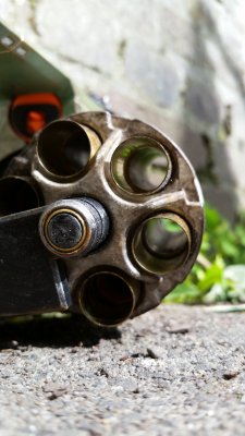

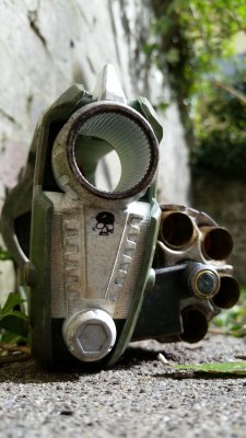

Ich habe einen zusätzlichen Stecklauf mit Inlineclip, in dem 4 gekürzte Darts passen.
Die Inlays in den Griffen sind aus Echtholz. Anstelle des AR's habe ich eine Dartfithülse eingesetzt. Somit lassen sich die Darts tiefer reinschieben und schauen vorne nicht mehr heraus (siehe 2. Bild). Zusätzlich zur Stockfeder habe ich noch eine Maverickfeder gepackt.

Das hat sich einfach so ergeben, vor allem wollte ich eh mal einen Inlineclip machen. Mehrere Läufe zu basteln, die Idee kam mir dann auch, nur fehlt mir wahrscheinlich bis zur RPC die Zeit dazu. Die Sache mit dem Schalldämpfer gefällt mir aber gut, hab sogar das passende Rohr dafür. Das muss ich wohl doch noch unterbringen.
Mit der zusätzlichen Maverick-Feder ist die Sidestrike völlig überpowert und schießt normale Elite und gekürzte Elite ptg mit leichten Gegenwind zwischen 10 und 20 Meter weit. Die Darts, die nur 10 Meter weit gekommen sind, haben in der Luft stark gekreiselt (kommt wohl vom Gegenwind). Selbst für die Xplorer-Darts ist da zu viel Dampf dahinter, die fliegen bei Gegenwind grad mal nen Meter weiter und kreiseln auch wie verrückt. Mit leichtem Rückenwind kam der weiteste Dart etwa 25 Meter weit.

sag mal, wie ist die Performance, wenn man die 4 kurzen Darts abfeuert? ^^
Hab das jetzt so verstanden, dass wenn 4 reinpassen, man auch 4 abfeuern kann...
Für das bessere Verständnis der Technik empfehle ich die Lektüre folgender Seite: https://blasted.de/t3788/
Die Schwierigkeit für mich bestand darin, die Verengungen so zu wählen, dass nicht alle vier Darts auf einmal fliegen. Leider ist das noch nicht optimal, da muss ich nochmal ran. Der erste Dart fliegt gut, der zweite Dart garnicht, weil er eingeklemmt ist (muss ich dann wieder ein Stück reinschieben), der dritte und vierte Dart haut es gelegentlich auf einmal raus.
