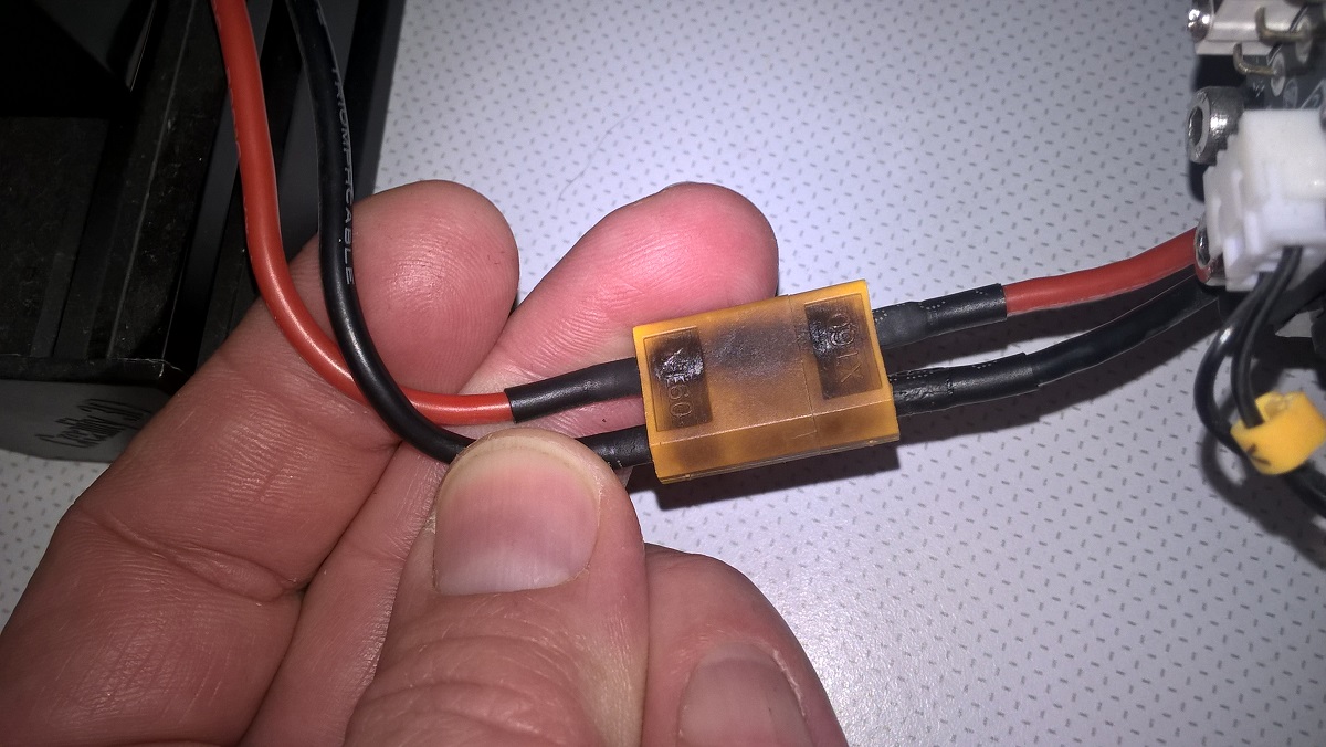

Mal ne Frage an Ender 3-/ Ender 3 Pro-Besitzer: Hat dieses Problem noch jemand festgestellt?
Hier handelt es sich um die Verbindung vom Netzteil zum Rechner. Ich denke, dass die Steckverbindung zu wenig Kontaktfläche hat und dadurch die Hitze entsteht, da etwas entfernt vom Stecker die Kabel wieder kühler sind und auch nur die Plusleitung betroffen ist.
Ist das mit Verlöten evtl. zu verbessern?

Das war ein anfängliches Problem von Ender 3, die hatten das outgesourced und diese Firma hat billige XT60 genommen und diese dann noch gekrimmt, was damit nicht geht!
Es ist dringend anzuraten die Stecker gegen richtige auszutauschen und diese einzulöten.

Der Stecker sieht tatsächlich danach aus, als wäre die meiste Hitze an den Verbindungen zur Plusleitung entstanden, die Steckverbindung selbst war allerdings nur wenig dahinter.
Den Verfärbungen nach war die Minusleitung auch betroffen, allerdings schien dort die Qualität besser gewesen zu sein.
Falls das noch einmal passieren sollte könntest du auf größere Stecker wechseln, G6 oder G8 zum Beispiel.

Es ist doch bekannt dass vor allem unzulässigerweise gecrimpt wurde. Sauber ohne kalte Lötstelle sollte das Problem nicht auftreten.

Nachdem ich die Leitungen direkt miteinander verlötet habe, bleibt alles im handwarmen Bereich, selbst beim letzten 8,5 Std. dauernden Druck. Wenn der Drucker nicht mehr zerlegt werden soll, kann ich das nur empfehlen, auch wenn die Kabel bei mir nur sehr zögerlich das Lot angenommen haben. o_O
