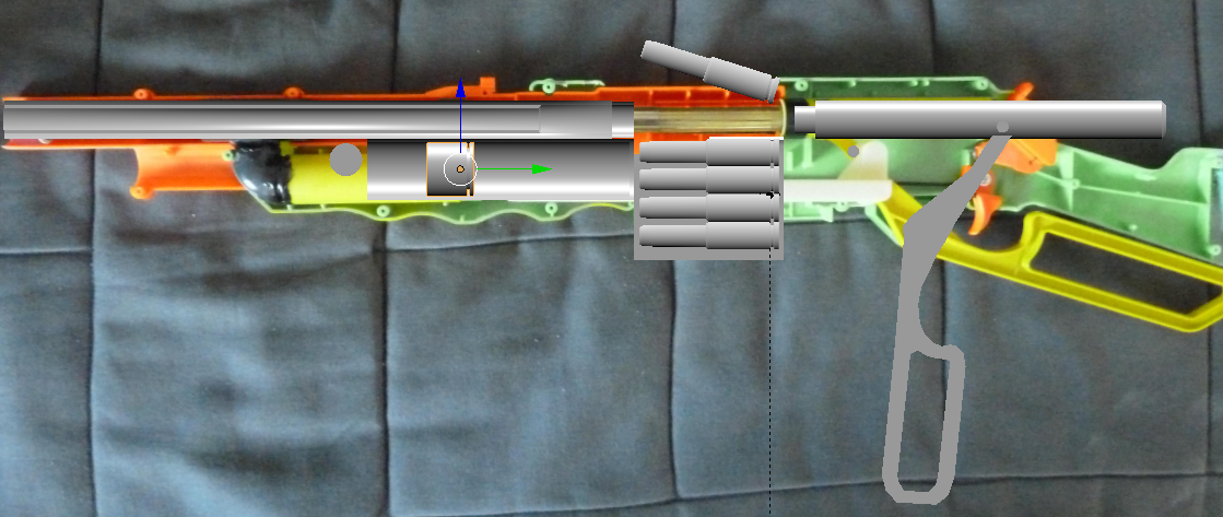

    Eigentlich könnte man einen "Elefantengewehr"-Mod für die Sledge machen, große Gewehrhülsen mit Projektil, Knicklauf, ein Visier und ein laanger Lauf und schon hat man einen Hingucker^^

    such noch ne schöne idee oder umsetzung fürn lever action hebel an meiner..

    Den Sledgechesterhebel kann ich gern jederzeit fertigen, wäre aus solidem Polycarbonat, da bricht so schnell nichts.

    ich hab den halt noch nie gesehn und kann mir da nix drunter vorstellen, wie der eingebaut wird (internals) und wie der fertig am blaster aussieht..

    Die Chimäre, nicht schön lackiert, aber sehr zweckmäßig in Funktion und Leistung.
    Da sitzt der Hebel im Blaster
