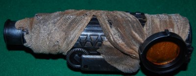

Habe das Zweibein, das Zielfernrohr und drei Magazine mit Gunmetal von Vallejo gebürstet und dann nochmal leicht mit Chainmail auch von Vallejo. Nichts besonderes.
Am Zweibein habe ich unten etwas Staub mit "leider unlesbarem Etikett"-Braun von Vallejo gebürstet. Das Zielfernrohr habe ich mit Mullbinde, die ich vorher in Kaffe getränkt umwickelt und punktgeklebt. Natürlich vorher gut trocknen lassen und dann erst drumgewickelt.
Danach etwas schwarz aus der Sprühdose und hier und da etwas braun draufgepinselt.

Danke, natürlich kannst du soviel wickeln, wie du willst, freu mich immer, wenn ich helfen kann.
Was ich oben vergessen habe, manche Stellen der Mullbinde habe ich nach dem bemalen mit einem Feuerzeug bearbeitet, dadurch platzt sie etwas auf und vorne die Sonnenblende ist immer noch klappbar, und natürlich immer noch alles abnehmbar.
