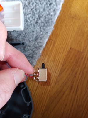

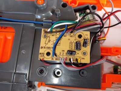

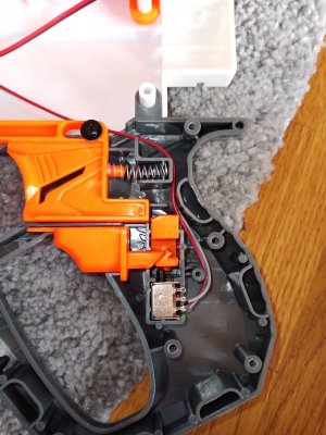

mein Sohn hat sich vor einigen Wochen eine gebrauchte Nerf Modulus Regulator gekauft. Anfangs hat alles tadellos funktioniert, aber seit gestern scheint sie wohl immer zu 'laufen'. Es gibt nur noch zwei Möglichkeiten den Antrieb zu stoppen: Batterien raus oder Magazin raus.
Zuerst hatte ich vermutet das einfach nur der Schalter des Trigger unter dem Abzug defekt ist, allerdings habe ich testhalber mal eines der beiden Kabel abgelötet so das wirklich kein Strom mehr fließen kann - dennoch läuft der Antrieb sofort wieder an sobald das Magazin eingelegt wird.
An dieser Stelle bin ich mir nicht sicher was ich noch ausrichten kann um den Blaster zu reparieren. Liegt es ggf. am Mainboard? Kann man sowas überhaupt irgendwo nachkaufen?

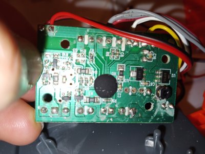

Mhm, hast Du die Platine schonmal vorsichtig losgeschraubt und auf der anderen Seite geschaut, ob die Leiterbahnen oder Bauteile beschädigt sind?
Spannend wäre dann jetzt noch, ob die übrigen Funktionen noch erhalten sind. Also wenn man die Flywheels-Steuerung von der Platine ablötet, ob dann der Pusher mit der Select-Fire-Funktion noch geht. Dann bräuchtest Du keine Ersatzplatine, weil man die Flywheels dann einfach komplett separat betreiben könnte.
Um die Flywheels abzukoppeln kannst Du ausgehend von den Flywheelmotoren die Kabelchen zur Hauptplatine (gelbe Leitung, die bei "YL" an der Hauptplatine ankommt) und zu einer kleineren Platine weiter vorn (blaue Leitung, siehst Du dann schon) jeweils einfach kappen oder besser, sauber auslöten. Wenn dann die Funktion des Pushers (also dieses kleinen Laufbands oberhalb des Magazinschachts) noch funktioniert, kann man die Flywheel-Motoren wieder bypass anlöten. Dazu dann einfach ein neues Kabelchen direkt vom +Pol am Batteriefach zum Flywheel-Trigger legen, von dort dann zu den Motoren (wo vorher die blaue Leitung war) und von den Motoren (wo vorher die gelbe Leitung war) zurück zum -Pol am Batteriefach.

Ich habe mir heute nochmal die Regulator etwas näher angeschaut, vor allem hinsichtlich Moggih's Anweisungen um die Flywheels direkt an das Batteriefach zu koppeln.
Als erstes habe ich mal das Mainboard abgeschraubt und die Rückseite betrachtet - ich kann da keinen Fehler entdecken (siehe Anhang).
Als nächstes habe ich geprüft, ob die anderen Funktionen des Blaster noch erhalten sind und so weit ich das beurteilen kann sieht das gut aus (auf jeden Fall kann man in den unterschiedlichen Feuermodi noch schießen).

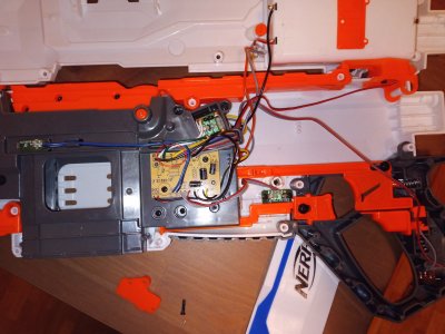

Dann habe ich die von Moggih beschriebenen Käbelchen gesucht und bin dabei leicht erschrocken. Zwar ist es ein Leichtes das gelbe Kabel bei YL zu finden, aber das verschwindet ja komplett auf der anderen Seite... Das würde bedeuten ich muss den Blaster KOMPLETT zerlegen, richtig?
Ich bin mir nicht sicher ob ich das Ding anschließend wirklich wieder komlett zusammen bekommen würde - so oder so, geht da vermutlich die eine oder andere Stunde dafür drauf :-(
Hier also meine aktuellen Fragen bevor ich weitermache:
1. Sehe ich das richtig, dass ich den Blaster komplett zerlegen muss um ihn zu retten?
2. Hat jemand von euch schon einmal die Flywheels direkt an die Batterie angeschlossen anstatt über das Board zu gehen? Welche Nachteile bringt das evtl. mit sich?

Mh, so richtig viel zu erkennen ist auf dem Bild jetzt nich ...
Aber erstmal zu deinen Fragen: Das ist im Prinzip alles die Frage blue pill / red pill.
Willst Du den Blaster einfach nur reparieren, dann lohnt sich all der Aufwand nicht, wenn es über das alternative Anlöten der Flywheelkabel hinaus geht. Allein die Ersatzplatine kostet mehr, als ein funktionierender Blaster in den Kleinanzeigen.
Willst Du aber perspektivisch ins Hobby einsteigen, dann leiten wir dir hier gerne den Weg bis in die tiefsten Tiefen des Kaninchenbaus. Das wären in aller Kürze die Antworten auf deine Fragen:
1. Ja, so ziemlich. Ist aber nicht so schlimm, da die Regulator alles recht kompakt am dunkelgrauen Innengehäuse montiert hat. Befasst man sich damit, erschließt sich alles durch gesunden Menschenverstand.
2. Ja, habe ich. Bringt keine Nachteile, die mir bekannt wären.
3. Ich nicht, da mir noch keine Regulator vorlag, die komplett abgeraucht wäre. Das Kit ist in meinen Augen nur dann sinnvoll, wenn die Platine komplett den Geist aufgegeben hat und man sowieso Bock auf ein Display mit Dart Count / Voltage hat.
4. Das Modding lohnt sich dann, wenn man mehr Leistung will. Will man die nicht, braucht es das auch nicht. Den Blaster einfach nur zum Funktionieren zu bringen mit der originalen Leistung, das geht auch ohne den ganzen Schnickschnack.
Wie gesagt - Du hast die Wahl: blaue oder rote Pille ;)
Ah, Nachtrag: Du hast natürlich auch immer die Möglichkeit, die Lötarbeiten outzusourcen. Wenn dir das alles zu heikel ist, schick's her und leg eine Packung Duplo Chocnut White sowie einen Fünfer für den Rückversand bei. Innerhalb einer Woche kriegste den Blaster mit Flywheelleitungsbypass zurück ;)

Hallo zusammen!
Ich habe gestern Abend den Blaster weiter zerlegt und dann Moggih's Anweisungen befolgt War ein riesiger Aufwand. Ausserdem hatte ich auch den grauen Innenteil des Balsters teilweise zerlegt, obwohl das gar nicht notwendig war (wie sich dann später herausgestellt hat). Das Ende vom Lied: Der Blaster tut nun wieder so wie er soll und mein Sohn macht sich Gedanken über Modding :-D
