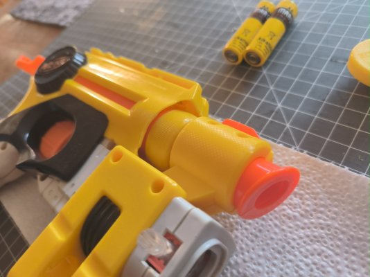

Oben links im Bild unser Ziel, eine Nite Finder mit PVC Coupler, langem Lauf für EliteDarts (und hier nicht sichtbarem kurzen Lauf für Whistler und Tagger), einer Austauschfeder und verbessertem Siegel. Unten rechts unsere noch jungfräuliche Stock Nite Finder.

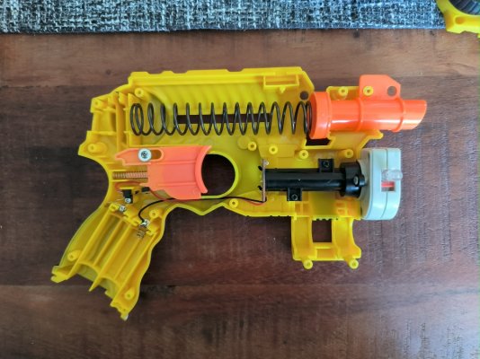

Als erstes öffnen wir den Blaster. Löst dazu alle Schrauben und legt sie in ein Schälchen oder so, damit ihr sie nicht verliert. Sie haben alle dieselbe Größe, ihr braucht euch also nicht ihre Position zu merken. Vergesst nicht die Schraube an der Unterseite des Batteriefachs, auch sie muss gelöst und die Batterieklappe abgenommen werden.

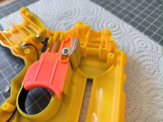

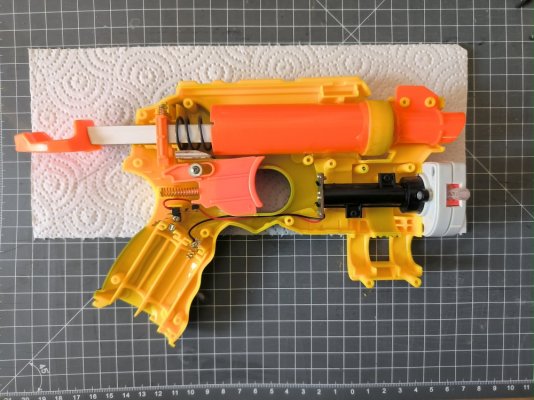

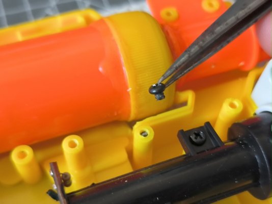

Das sollte jetzt vor euch liegen. Jetzt müsst ihr noch die beiden schwarzen Schrauben lösen, die den Plunger (die Druckkammer) im Gehäuse halten. Nehmt nun den Plunger zusammen dem Lauf raus.
Bei allen neueren Nite Findern ist der Plunger mit dem Lauf verklebt. Wir müssen die Verbindung lösen. Die einfachste Variante ist, mit dem Rohrabschneider (in meinem Fall mit dem stumpfen Rohrabschneider - falls eurer scharf ist, so zieht ihn nicht zu fest an) in die hinterste Rille zu fahren und bei leichtem Anziehen 2-3 mal ums Rohr zu fahren. Falls ihr euch nicht extra einen Rohrabschneider anschaffen wollt müsst ihr das mit dem Cuttermesser machen. Das erfordert unter Umständen viel Geduld und ist leider eine nervige Angelegenheit, kriegt aber jeder hin (hab das letzte mal mit dieser Methode mindestens ne halbe Stunde gebraucht^^ - es kann hilfreich sein, den Kleber in beinahe kochendem Wasser aufzuwärmen, und dann zu ziehen). Sobald ihr die beiden Teile trennen könnt springt euch der Air Restrictor mitsamt Feder entgegen. Ihr könnt das beides Wegschmeißen.

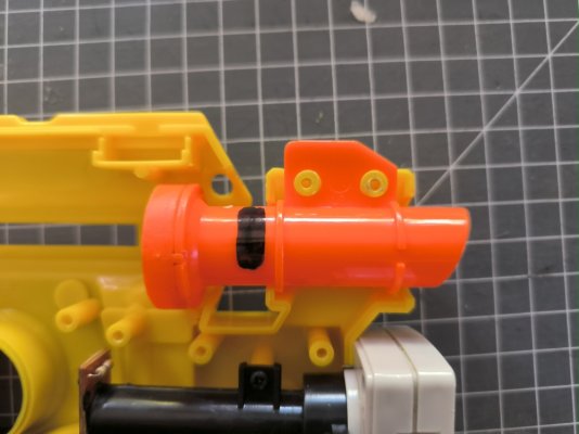

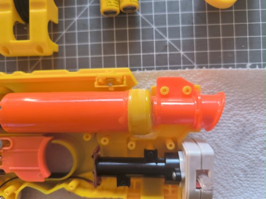

Wir kümmern uns jetzt um die Plungertube. Wir wollen in dem verengten Teil vorne (da, wo der Plunger nicht mehr reinpasst) eine Muffe installieren. Diese wird es uns erlauben, den Lauf später je nach Bedarf zu wechseln - für Whistler u.ä. brauchen wir einen kurzen Lauf (weil zwischen Dart und Plungertube immer möglichst wenig Abstand sein sollte - einen Whistler vorn in einen langen Lauf zu stecken ist also weniger effizient, als ihn in einen kurzen Lauf zu stecken, wo er trotz seines dicken Kopfs bis hinten durchreicht), für Elitedarts u.ä. einen etwas längeren - da der Lauf wesentlich länger als die Darts sind, können wir auf diese Weise außerdem den Lauf entnehmen und Darts von hinten einschieben. Wir sparen uns so die Verwendung einer Ladestange.

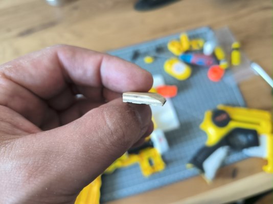

Wir schneiden mit dem Cuttermesser die Stege an der Platte durch (die den Airflow übrigens massiv beeinträchtigt). Anschließend schleifen wir die Überreste dieser Stege mit dem Sandpapier weg:

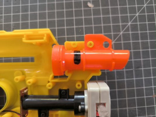

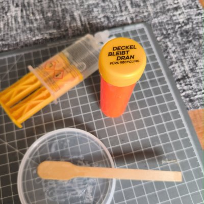

Wenn die Muffe jetzt gut passt (so wie auf dem letzten Bild), verkleben wir sie anschließend mit Goop/Epoxy. Dazu schieben wir sie etwas weiter ein, als nötig. Anschließend schnappen wir uns den Plunger, schieben ihn wie intendiert in die Plungertube und drücken - die Muffe sollte jetzt von selbst an genau der Stelle landen, an der sie sein soll. Wir können jetzt zusätzlichen Kleber an der Klebestelle und vor allem über dem E-Tape verteilen, um sicher zu stellen, dass hier kein Fitzelchen Luft entweicht. Anschließend lassen wir das Konstrukt unbedingt so lange in Ruhe, bis der Kleber trocken ist (Goop lassen wir beispielsweise 48 Stunden trocknen).

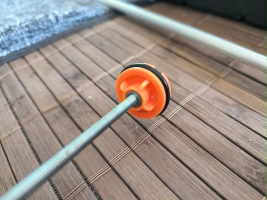

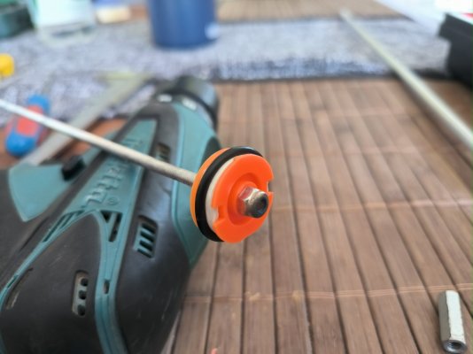

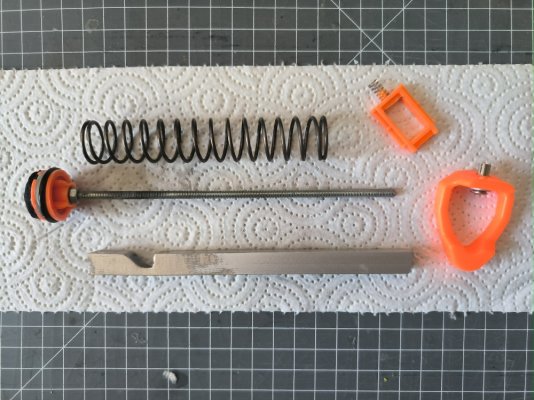

Wenn der Kleber hier trocken ist, können wir weitermachen. Wir nehmen uns nun den Plunger vor. Zunächst kümmern wir uns um das Siegel, das in jeder bisher von mir gesehenen ungemoddeten Nite Finder furchtbar war. Wir nehmen dazu den Dichtungsring ab und waschen die Stelle, an der er saß, mit Geschirrspülmittel (um das Schmiermittel zu entfernen). Anschließend wickeln wir einige Lagen (4-5) E-Tape wie auf dem Bil zu sehen herum. Der Dichtungsring kann nun wieder angebracht werden. Wir testen, ob der Plunger in die Plungertube passt. Falls nicht, nehmen wir den Ring ab, schneiden 1cm vom Tape weg, und versuchen es wieder. Auf diese Weise solltet ihr irgendwann ein ziemlich gutes Siegel haben.
Zum Überprüfen eures Siegels haltet ihr den Luftauslass vorn (also die Muffe) mit eurem Daumen zu und drückt den Plunger in die Plungertube. Bewegt er sich nicht oder nur unter großem Kraftaufwand, ist euer Siegel gut.

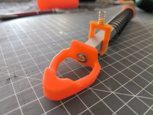

ACHTUNG! Wenn ihr den Luftauslass loslasst, sollte sich der Plunger leicht(!) vor und zurück bewegen lassen. Ist das der Fall und ist das Siegel gut, schmieren wir den O-Ring mit unserem Silikonschmiermittel.
Auf dem zweiten Foto oben ist außerdem zu sehen, dass ich ein zweites Polster an Plungerhead angebracht habe - das ist optional, kann aber nicht schaden.

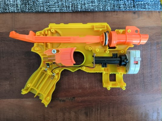

Wir können die Nitefinder jetzt wieder zusammensetzen. Das ganze sollte so aussehen:
