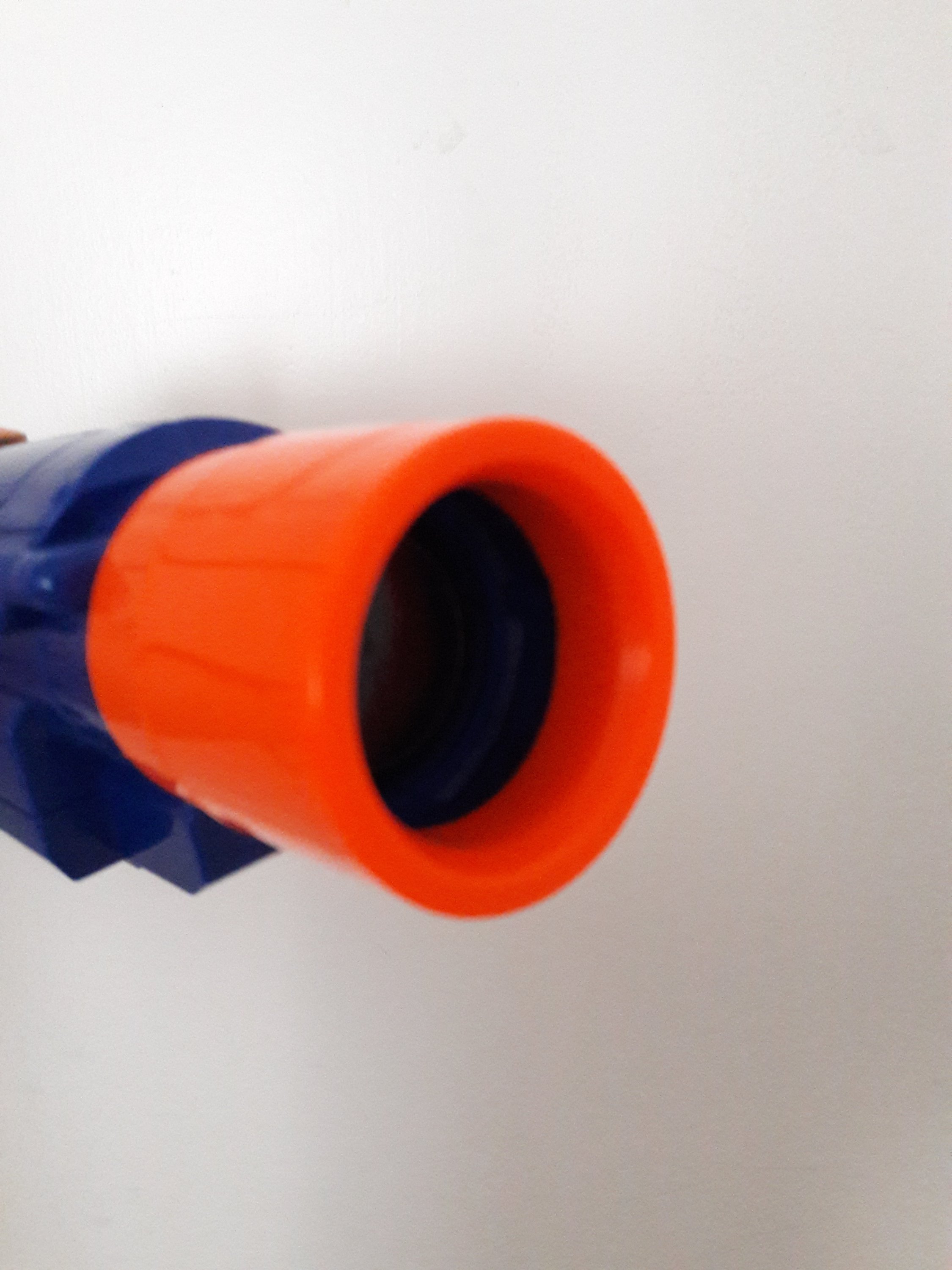

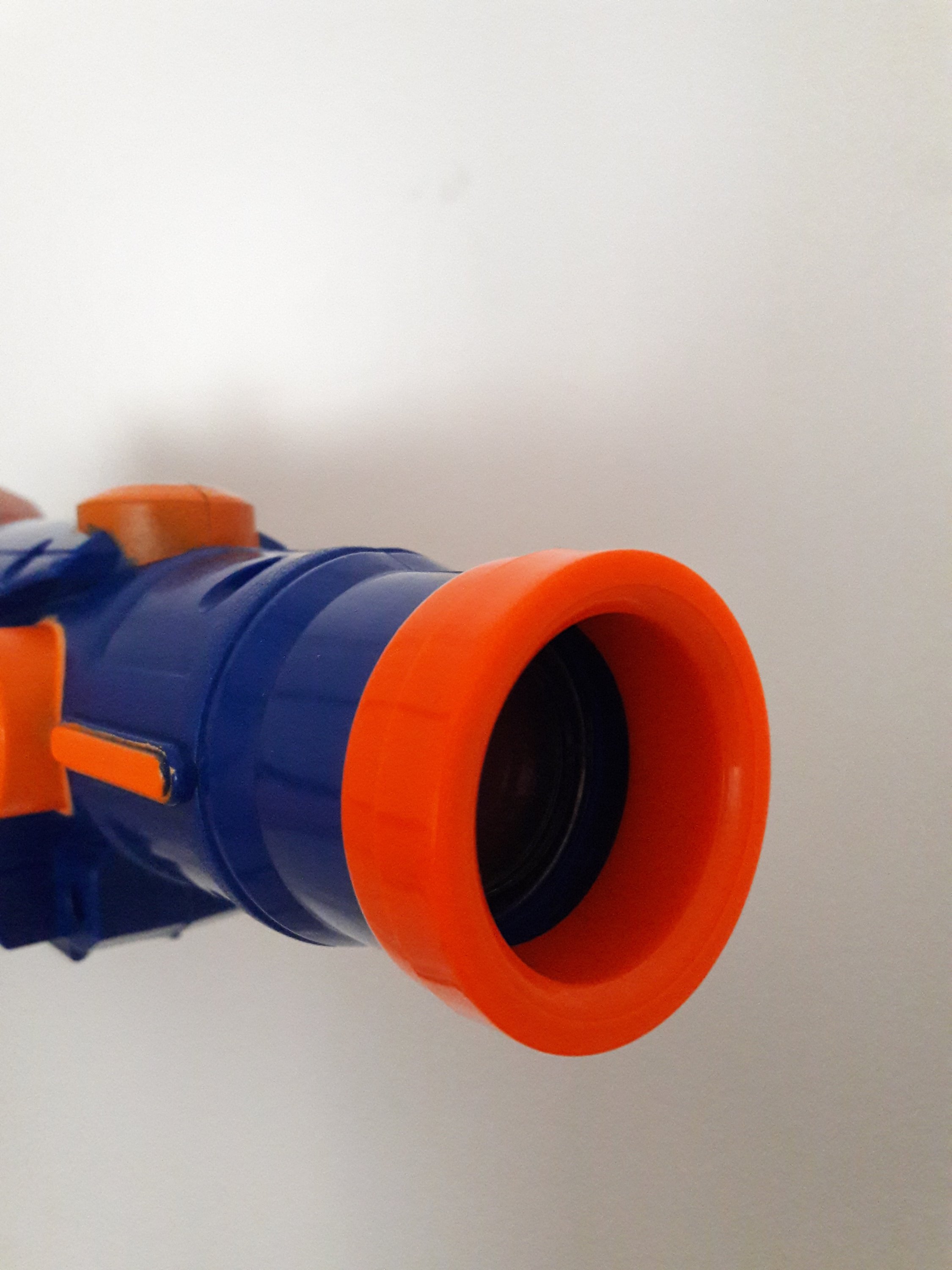

    wie mans evtl bereits sieht (Zugehörigkeit) bin ich totaler Noob in Sachen Blaster, Modding usw. Nun möchte ich aber zu aller erst meiner Longshot ein neues Design geben.
    (Ja, gemoddet wird se auch noch... später)
    Nun zum Problem:
    Ich möchte das Visier von Werk zerlegen, da ich durch dieses nichts erkenne (Visier =/= Zielen) und weiter auch gern auch von innen Lackieren...
    Nur....
    WIE bekommt man des Ding auseinander?
    6 Schrauben bekomm ich ohne mit der Wimper zu zucken raus... aber die Enden sind ggf verklebt.
    Hier ein paar Bilder vom Patienten:
    Hat jmd Erfahrung mit Visieren (ggf sogar Longshot) und kann Hilfestellung geben?
    Bereits versucht:
    Heizluft; Wasserbad (Wasser only) (Edit)
    Pls help!
    Lg HarlekinLP

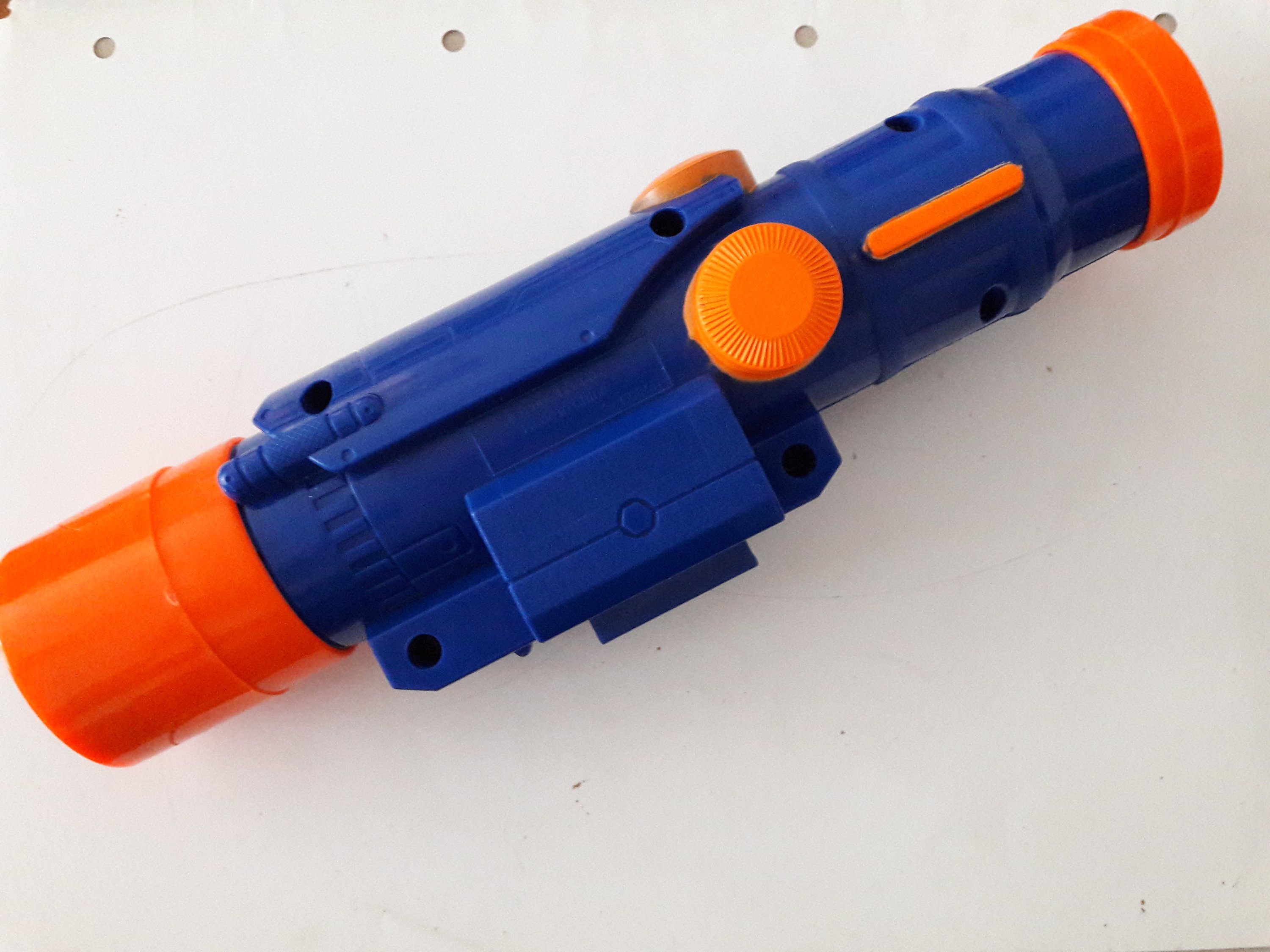

  11. HarlekinLP
    HarlekinLP Neuer Benutzer
    :( Also doch das gute Stück zer:aaaagh:
    Nun die Frage: Wo?
    Rote oder gelbe Linie?
  12. Hoeni
    Hoeni Erfahrener Benutzer
    Rote Linie würde ich nehmen. Dort ist eine Nahtstelle weniger auffällig als bei Gelb.

  21. HarlekinLP
    Sooooo...
    Eigenes Ziel/eigene Prüfung bestanden.
    Visier sieht nu so aus:
    Also die Enden sind so Bombe verklebt...
    Habs wie @Dominik beschrieben an der Naht getrennt (Teppischmesser von inen 1,- € Shop).
    Peng fertig. Und "Ja". Alle Finger sind noch dran. ;)
    Danke an alle Leute für die Hilfestellung und
    an jene die es Selber probieren.
    Vorsichtig...
    Ringe cutten is schneller und günstiger als 50 Std fönen oder co.
    (Leider auf Kosten des Originalzustands)
    Lg HarlekinLP
