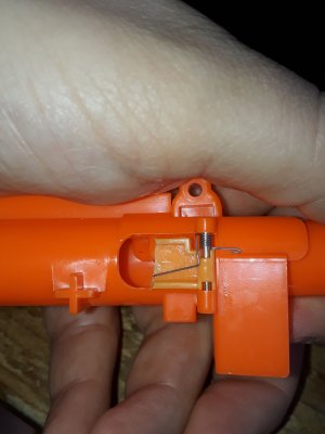

Bei meiner drückt der Darttooth (oder Dartgate?) im gespannten Zustand von der Seite gegen den Dart. Das muss ihn doch zwangsläufig abbremsen, oder?
Hier das Foto in den Lauf.

Eine Idee hab ich noch: Kann es sein dass der Darttooth manchmal nicht vernünftig einrastet? Dann ist der Pumpgriff nicht ganz vorne und es passieren jams, kann sein dass das den Dart frisst. ich habe damals an den markierten stellen einfach die Feile angesetzt und die Kanten etwas gerundet, damit der catchvorgang etwas sanfter verläuft. Solltest du damit übertreiben und endgültig irgendwas kaputt machen hilft nur noch die Brass Breech :D

Ein workaround für das "Klappe im Lauf" Problem wäre, die Klappe zu trimmen. Hab ich allerdings noch nicht verbaut. Auf den Bildern hab ich schon fast zuviel weggenommen, allerdings sollte sie trotzdem noch ihren Job erfüllen.

Ok ich werd mir das mal ansehen nach Deinem Vorschlag. Als Alternative hab ich mir überlegt, die Kante der Dartführung mit z. B. etwas Moosgummi zu verlängern, damit die Klappe weiter nach vorn gedrückt wird.
Oder aber ich reklamier das Teil einfach und lass mir ne neue schicken...
Die vierte Möglichkeit wäre, es einfach so zu lassen. Am Ende erfüllt die in den Lauf ragende Klappe die Funktion Deines Breech Rings :-$
