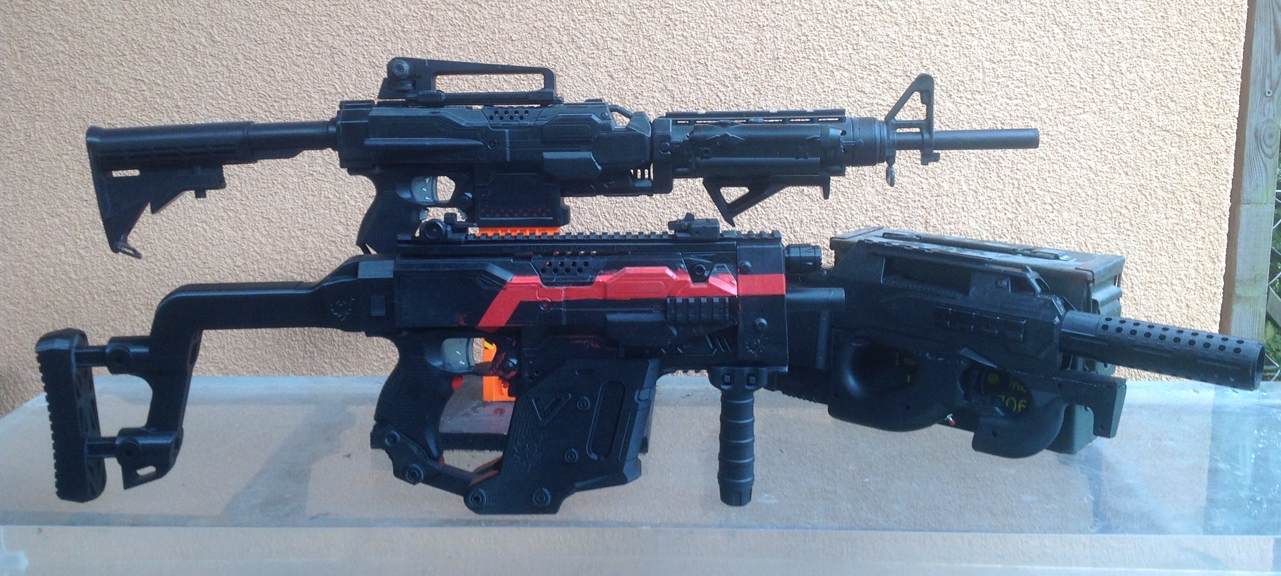

Ich hab mal ein wenig mit der Armstütze die original dabei ist rumgespielt und mir überlegt wie man sie ändern könnte. Aber da ich meine Ideen ja kenne (im Kopf klappt es immer wunderbar und später sitzt man dann davor und nichts geht *hust*) hab ich es zumindest mal Bildlich veruscht (da klappt des auch supper ^^). Ist es möglich die Stütze soweit zu ändern wie ich es künstlerisch dargestellt habe?^^
Beim roten Pfeil bleibt der Innenteil erhalten (ist ja schmaler) und die blauen Flächen sind ich hab grad mal vergessen wie dat Zeuch heißt. also Platte die ich dann selber zuschneide. (ja ich weiß ein zwei Lücken aber ich bin zu müde, dass jetzt ordentlich zu basteln auf dem Bild)Stock_umbau.jpg
Ist das möglich / realistisch im sinne von Umsetzbar?^^ Oder sollte ich es als Hirngespinst direkt wieder aus meinem Kopf löschen?

Allerdings deutlich einfacher mit der Stryfe als mit der Retaliator, da die Stryfe hinten keine lange Endkappe hat (kein Kolben der Platz zum bewegen braucht) und die Schulterstütze somit nicht hohl sein muss^^
machbar ist alles.. nur ist es den arbeits, material aufwand wert?

Die Platte heißt Polystyrol. 2mm Dicke reicht und läßt sich auch einfach schneiden. Kannst Du mit Plastikkleber für den Modellbau direkt aufkleben, weil das Material der Blastergehäuse auch Polystyrol ist, genau wie die ganzen Modellbausätze. Zum Lernen ist das erstmal schön einfach.
Den Rest kriegen wir später. ;)

MW sind die mechanisch belasteten Teile wie Schlitten und Plunger (die berüchtigten Spannknöpfe glaub ich auch) aus ABS. Das Gehäuse hab ich selbst schon mit Revell-Kleber bearbeitet, der würde auf ABS nicht halten.

@Leetoh, besser spät als nie, ich hab mal n ausführlichen post zu meiner storm verfasst, da ist alles zumindest ersichtlich auch wenn ich mit dem lauf/ der flywheeleinheit wohl etwas over the top bin ;)
@topic hat Polystyrol nicht ganz andere Eigenschaften zB wenn man es schneidet/ bricht? Lösemittelhaltiger PVC Kleber klebt blastergehäuse bombenfest, wenn das Rückschlüsse zulässt.
6.354
PVC-Kleber enthält Tetrahydrofuran, und das klebt auch Polystyrol ziemlich gut.
4.434
Die meisten von den milchig-weißen Teilen in der Mechanik bestehen aus Polyamid, aber auch das kann problemlos mit PVC-Kleber kleben.
