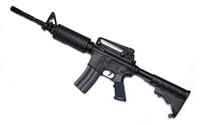

  18. Lysian
    Lysian Neuer Benutzer
    Also gedacht war es in Richtung Bildanhang. Muss nicht zu 100% perfekte Kopie sein, aber man sollte sie schon auf den ersten Blick als M4 erkennen. Da mein Blaster schon sehr in diese Richtung ging (und ich Blödfisch natürlich dann dachte "woaaaah das isser" und nicht weitergelesen habe UND sie mir zufällig im Spielzeugladen gegenüber lag dachte ich wohl es ist Schicksal, hab sie eingepackt und war happy...wer muss da schon noch lesen ob sie mit oder ohne Batterie ist xD ) lief es eben auf den hinaus. Ich dachte mir als Anfänger in dem Bereich mach ich es mir erst so einfach wie möglich (besonders auch wegen der Kosten ^^") und taste mich dann langsam an schwierigere Projekte ran. Aber es läuft wohl darauf hinaus, dass ich entweder mir die Stryfe holen muss oder mit dem Einzelschuss lebe.
    @Moggih super Angebot, ich gehe aber stark davon aus, dass ich dann sehr viel mehr zahlen werde, als wenn ich mir einfach eine Gebrauchte bei ebay-kleinanzeigen suche.

  19. MolotovRocktail
    MolotovRocktail Erfahrener Benutzer
    Wieviel Geld willst du denn ungefähr ausgeben? So nah wie möglich an das Vorbild ranzukommen ist gar nicht unbedingt einfach, wenn das Budget nur 30 Euronen hergibt.
