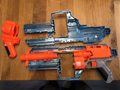

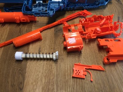

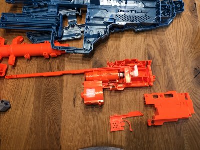

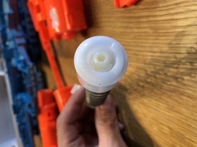

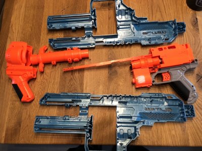

So ist offen :huar: war relativ easy.
Bilder sind im Anhang.
Es ist alles geschraubt, bis auf ein Punkt der verklebt ist. Oben an dem kleinen Steg für einen Gurt zu befestigen. Und clipse sind keine dran. Was gesteckt ist sind die schwarzen Griffschalen. Aber die machen kein Problem.
Das einzige Problem ist, wie ich die Feder runter bekomme.
Feder ist 8x2cm

Interessant, besonders da die nur an einer Stelle "Ultraschallverschweißt" zu sein scheint... Anders als andere Blaster dieser Reihe.
Was die Feder angeht: wenn du vorsichtig die Pins "wegbiegst", dann müsstest du den Plungerhead runterbekommen. Allerdings ist die Federdimension recht klein; ich tippe mal drauf (müsste man in den Federlisten nachsehen) das irgendwas Zwischen Firestrike und co passt.
