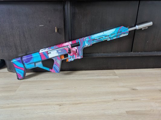

so schlecht sieht die kirin mit 310mm worker lauf aber auch gar nicht mal aus... da noch einen "schalldämpfer" dran, und die optik stimmt wieder. die kirin hat ja original noch was dabei, das hab ich aber nicht um es selbst ausprobieren.

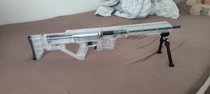

Schönes Teil =)
