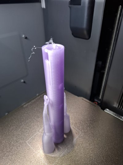

Gleiches Problem wieder.... In den letzten Minuten wird oben wieder ein Klumpen prodiziert. Die Düse hängt irgendwo fest und reißt das Rohr vom Bett ab.

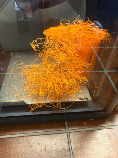

Ähnlichen Spaß hab ich gerade auch, aber nur mit genau dem filament (Form Futura pure orange, tolle Farben eigentlich). Entweder fieses warping in der dritten Schicht schon oder nach drei Stunden so ein Schrott weil der Druckkopf an einem knubbel hängen bleibt oder es nicht mehr haftet. Anderes filament und es geht mit gleichen settings…
Druckbett schon auf 58c gezogen, filament mal auf 210 oder 220… immer das gleiche bei der Rolle. Eventuell feucht geworden?
Ja, das kann sein. Einfach mal bei niediger Temperatur in den Ofen legen. Das gibts Anleitungen im Netz wie man das am besten macht. Ich habe nen Trocker für sowas.
Kannst auch mal in den Setings gucken, vielleicht hat sich da was verstellt. Ist mir bei Bambu Studio passiert, übernacht ging da nichts mehr. Musste die App neu instalieren. Aber der Problem hab ich nicht gefunden

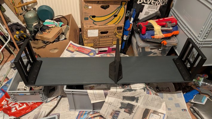

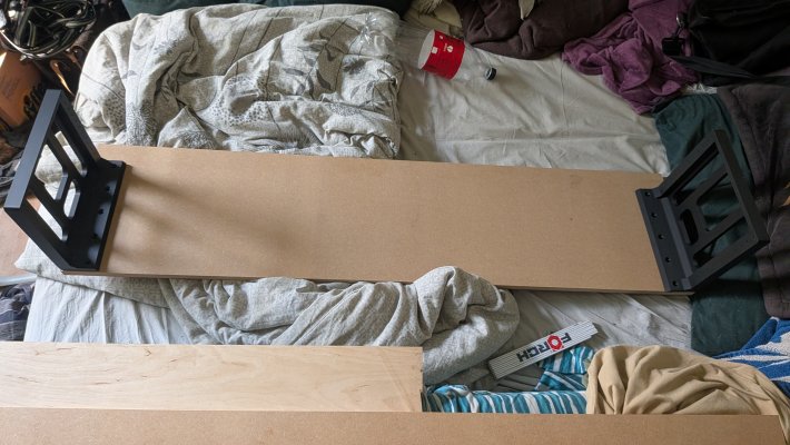

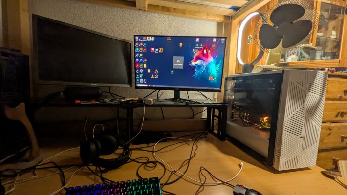

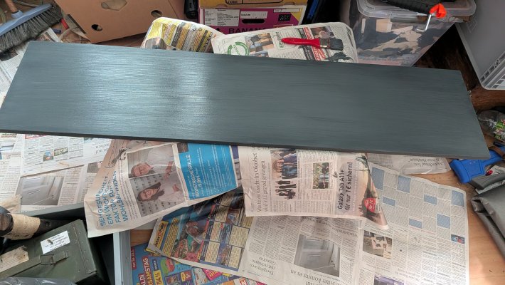

Ich Bau aktuell eine Ablage für meinen Schreibtisch. Kommt dann mein Rechner und so drauf. Ist etwas überdimensioniert, aber ich brauche den Platz. XD
Die Beine sind selbst designt und 3d gedruckt und das Brett mit eine 2cm dicke Billo Platte aus Mittel verdichteter Holzfasserscheiße.
Im Design ist ein Regalsystem angelegt, so das ich es modifizieren kann, wenn ich es brauche.
So wie es auf dem Bild zu sehen ist, hat es mich ca13€ gekostet. An Arbeitszeit waren es 1h fürs Design und 2h fürs Bauen,- Also Holz beschaffen, abschleifen und anmalen. Müssen nur noch ein paar Schrauben rein und fertig.
Danach wieder mehr mit Blaster

Als jemand, der vor einem Viertel Jahrhundert in der Berufsschule ein Fachreferat über Ergonomie am Bildschirmarbeitsplatz gehalten hat, ist das so'n bisschen wie ein Wimmelbild, was man alles ändern sollte 🤓
Ich hatte auch eine Weiterbildung (3h) über Gesundheit am Arbeitsplatz. Aber ich bin auch arm und muss irgendwie platt generieren. Außen rule of cool. Und ich finde es sehr cool

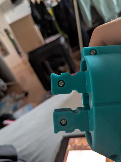

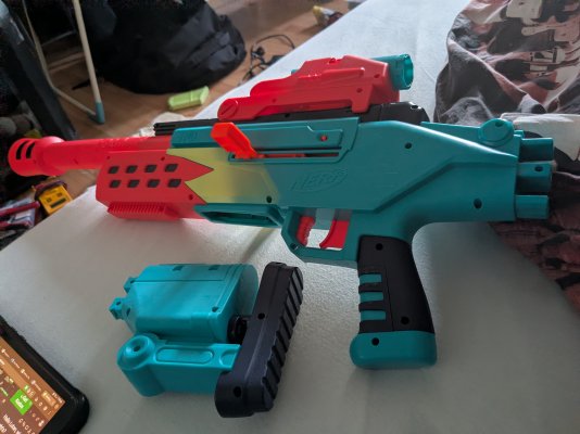

Die grellbunte Sniper, die ich in Ulm abgestaubt habe, passte nicht in meine Blaster-Tasche.
Zum Glück war die Schulterstütze gesteckt und wir haben sie unter einigem Aufwand und Gefluche unbeschadet (!) abbekommen.
Etwas feilen und schnitzen an den Clips und Haltekerben später ist aus "gesteckt" "steckbar" geworden:

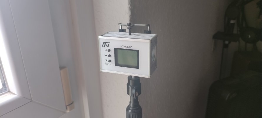

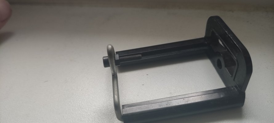

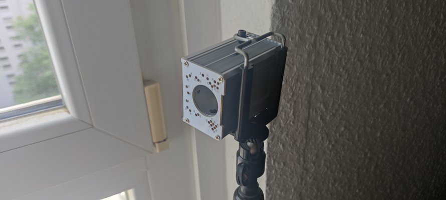

spontans mini-bastelprojekt. habe in ulm von @SirScorp einen kleinen chrony erstanden und hatte eben die überlegung, wie man das am besten auf ein stativ bekommt. hatte noch eine alter handy-klemme rumliegen. da diese nicht ganz die passenden maße hat, hab ich kurzerhand eine schraube anstelle des gummipads gesetz und siehe da, es funktioniert.

Ich würde vielleicht irgendein Polster noch an die Schraube packen auf Dauer, so ne Schraubenkappe aus Gummi könnte schon reichen und gibt es in einigen Baumärkten sogar einzeln (die Kappe müsstest du eventuell an der Schraube festkleben
4.328
ich denke, ich werde die schraube einfach soweit einkürzen, dass nur gerade ebenso ganz leichter druck drauf ist. und rundschleifen kann ich das ende dann auch. aktuell passt die von der stärke halt genau in die rillen vom gehäuse, wenn da noch irgendeine kappe drauf kommt, ist das nicht mehr der fall.

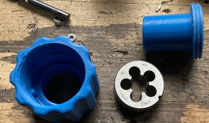

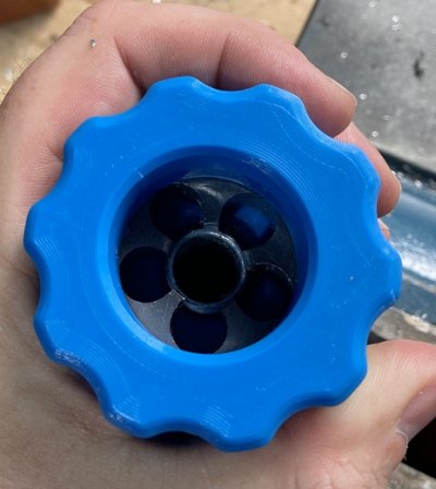

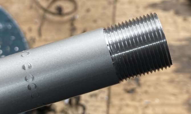

Ich habe mir für M16x1 Laufgewinde eine Schneideisenzentrierung entworfen um Gewinde auf 16mm-Läufe zu schneiden und von @Hoegglmoef drucken lassen:
In Ulm hatte ich daran herumgefeilt, es klemmte noch und der Lauf passte anfangs nicht hinein, aber irgendwann passte alles ineiander.
Das Schneideisen wird in den Handgriff eingesetzt, die Nase des Schneideisenhalters greift dabei in die Nut des Schneideisens und nimmt es mit, die Führungshülse wird dann eingeschraubt und verspannt es rechtwinklig zum Rohr.
Geplant war, die Zentrierung nur zum Anschneiden des Gewindes zu nutzen und den Rest dann mit einem handelsüblichen Schneideisenhalter zu schneiden.
Wie sich herausstellte habe ich schon mit der Zentrierung genug Kraft übertragen können um mit Schneidöl ein gutes Gewinde auf das Laufrohr zu schneiden:
Das ist mein zweiter Versuch, dieses Mal mit durchgehenden Spänen. Beim ersten Mal habe ich die Späne beim Schneiden gebrochen (das Schneideisen links gedreht bis die Späne abbrachen), dabei ware nur die erste Hälfte der Gänge schön, danach waren die Spitzen abgebrochen.
Dieses Mal habe ich langsam und mit möglichst gleichmäßiger Krafteinwirkung geschnitten, das ist wohl der Trick dabei.
Die Druckstellen links stammen von den originalen Klemmschrauben mit denen der Lauf vorher befestigt war.

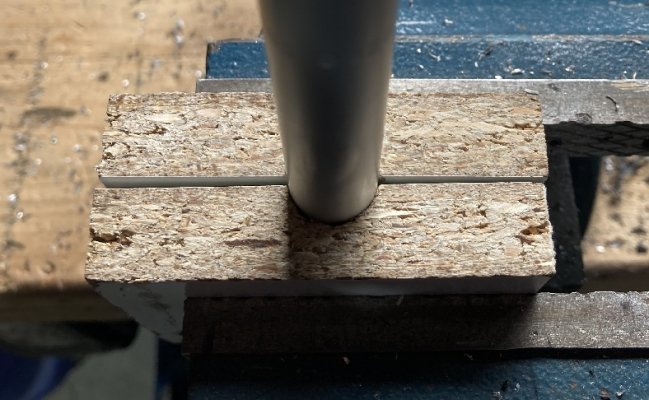

Gehalten wird das Rohr durch zwei Holzstücke im Schraubstock zwischen die ich ein 16mm-Loch gebohrt hatte. Damit die Platten das Rohr auch klemmen könnten habe ich zwischen sie ein Stück Pappe gelegt, so dass in beiden Platten weniger als eine halbe Bohrung vorhanden ist:
Ich habe Spanplatte genommen, gutes Sperrholz oder OSB-Platte sollte auch gehen, Massivholz dürfte auf Dauer zu weich sein.
Zum Schluss bekommt das Gewinde nur eine Fase gefeilt und ist einsatzbereit.
Ob das Gewinde gerade geschnitten ist kann ich heute Abend sagen, der Abschluss sieht aber sehr gleichmäßig aus.

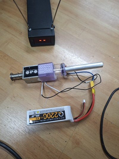

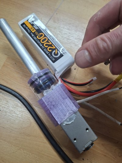

Ich hab in ulm schon mal kurz erwähnt dass ich von einem solenoid betriebenen springer Träume.
Nun habe ich mir mal so richtig die erste Machbarkeitsstudie zusammengebrutzelt bevor ich mir Draht besorge und optimalere Spulen wickle. 40fps befinde ich für gar nicht so schlecht, wenn man bedenkt das der plungerweg nur 30mm, das solenoid suboptimal und der lauf viel zu Lang sind.
Nächster Halt: 5 stage solenoid lynx

Das ist eine Mega Geile Idee! Nimm besser 2 9V Blöche die mit USB C Wieder aufladbar sind. Da bekommst du mehr Spannung und diese sind leichter zu Händeln.
