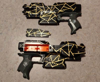

Hallo Ihr,
ich hatte endlich Mal wieder etwas Zeit um am ersten Blaster zu arbeiten. Heute habe ich nahezu alle Lackierarbeiten abgeschlossen. Morgen plane ich die Elektronik einzubauen. Da kann ich sicherlich nochmal Eure Hilfe brauchen ;).
Grüße

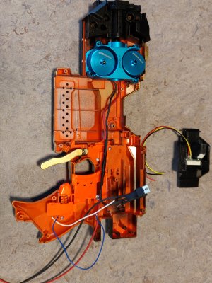

Hey Ihr,
wie angekündigt ;):
Frage: weißes Kabel an Mosfet, blaues Kabel an rotes?
Und wo müsste ich das Voltmeter anbringen? Ich denke direkt an der Stromquelle?

3.704
Die Kabel vom Voltmeter kommen an den LiPo, der hat dazu einen kleineren Stecker (2S dreipolig, 3S vierpolig) an den man das anschließt. Da du normale Becherzellen verwenden wolltest, muss du das erste Kabel an Plus, das zweite zwischen 1. und 2. Akku, das nächste zwischen 2. und 3. Akku, das dritte zwischen 3. und 4. Akku und das letzte an Minus. oder einfach nur an Plus und Minus, dann siehst du aber nur die Gesamtspannung.
