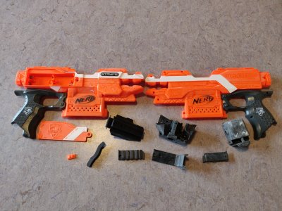

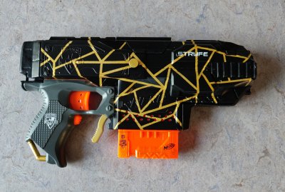

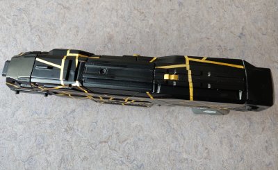

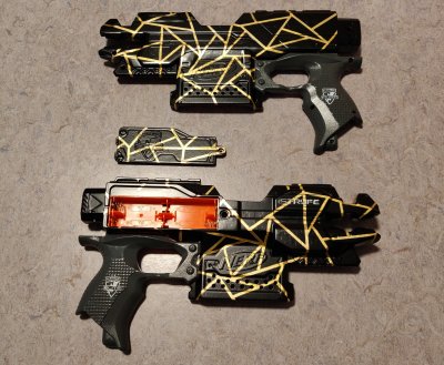

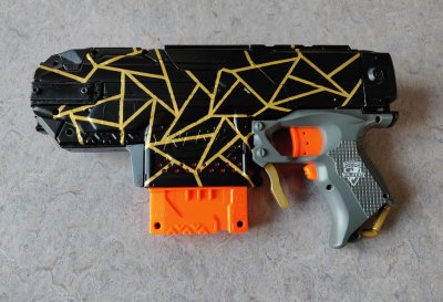

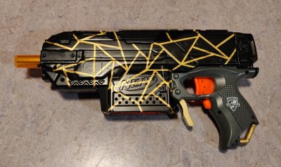

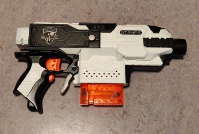

    Blaster 1:
    - demontiert
    - Blaster + 3D-Druckteile abgeschliffen
    - gereinigt und grundiert
    - erneut geschliffen und gereinigt
    - lackiert (golden) und Fehlerstellen ausgebessert
    - Muster abgeklebt
    - erneut lackiert (schwarz)
    - Klebebänder entfernt und Fehlerstellen ausgebessert
    - mit Klarlack lackiert

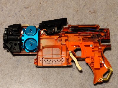

    - Flywheel Cage montiert
    - Elektronik verbaut

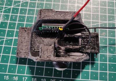

    - Jamdoor modifiziert um das Voltmeter einzubauen
    - Magnete in das Gehäuse geklebt (Jamdoor bleibt durch Magnete geschlossen)
    - Kabel mit Halterungen und Heißkleber fixiert
    - Blaster zusammengesetzt
    - Lauf gekürzt

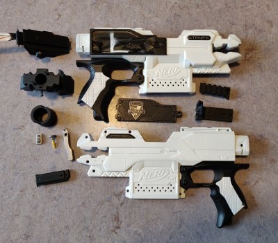

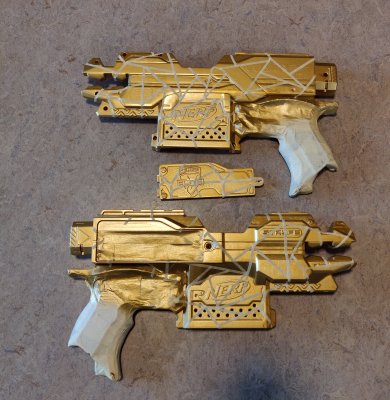

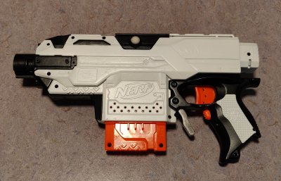

    Blaster 2:
    - demontiert

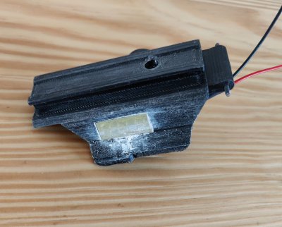

    - Blaster + 3D-Druckteile abgeschliffen + Jamdoor modifiziert um das Voltmeter einzubauen
    - lackiert (schwarz) und Fehlerstellen ausgebessert
    - abkleben
    - erneut lackiert (weiß)
    - 2te Schicht lackiert (weiß)
    - Klebebänder entfernt und Fehlerstellen ausgebessert, Logos nachgemalt
    - Lauf gekürzt

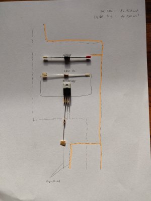

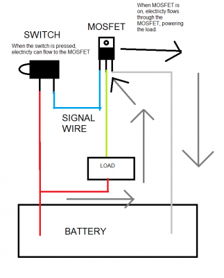

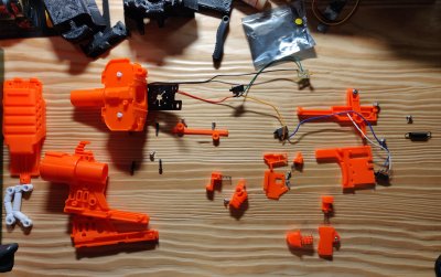

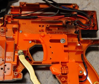

    Mosfet:
    Da ich ja ein kompleter Neuling bin und meine bisherigen Lötfähigkeiten gerade dazu reichen mussten Stecker oder Kabel mit Kabeln zu verlöten war das schon gleich das nächste Level und ich benötigte definitiv Hilfe. Dank @Jefe 2.0 , @SirScorp , @flatten_the_skyline , @Bmag , @Desasterblaster , @NIGHTHUNTER79 , @Alpha Asample, @Moggih und vielen anderen hat es nun halbwegs geklappt.
    Damit es Euch nicht genauso geht wie mir versuche ich mal grob alle Infos zusammenzutragen die ich hatte und genutzt habe.
    Etwas zu lesen:
    - Basiswissen (was ist ein Mosfet, leider auf Englisch aber gut verständlich!)
    - Aufbau eines Mosfets (von Desasterblaster)
    - Danke auch an @Bmag für das Bild "Mosfet" (an diesem Post angehängt)
    Etwas zu gucken:
    - Dieses Video hat mir auch sehr geholfen um sich das Ganze auch mal zusammengebaut vorzustellen.
    - Anderes Video, gleiches Thema.
    Tipps zum Löten:
    - Lötfett benutzen
    - kein zu dickes Lötzinn benutzen
    - Lötspitze sollte gut verzinnt sein
    - dicke Meißel-Spitze zum schnellen Erwärmen (nicht die feine Spitze)
    - feuchten Schwamm und Abstreifer aus Metallspänen nutzen, um Lötkolbenspitze sauber zu halten
    Im Grunde genommen braucht es aber schlichtweg Übung. Ich habe zur Sicherheit ein paar mehr Bauteile bestellt gehabt, falls ich beim Löten jetzt das ein oder andere Teil schlichtweg überhitzt habe. Was ganz gut hilft um elektronische Bauteile vor Überhitzung zu schützen ist eine Halterung mit Krokodilklemmen, welche ohnehin sinnvoll ist um die Teile beim Löten zu fixieren. Diese leiten die Hitze zumindest etwas ab.
    Gerade die Diode hat sich wirklich gesträubt sich mit dem Draht verlöten zu lassen. Ich denke zu Beginn hatte ich die richtige Idee, ich hatte den Draht der Diode etwas länger gelassen und wollte diesen dann mit in den augeschnittenen Litzendraht reinschieben. Dies hat jedoch zu Beginn gar nicht funktioniert, sie ist immer wieder rausgefallen weil sich das Lot nicht mit der Diode verbunden hat, sondern nur den dicken Draht der Diode umflossen hat (Kalte Lötstelle). Möglicherweise hätte ich da nur noch länger erhitzen müssen, was ich mich zu Beginn nicht getraut hatte. Bei den drei Mosfet-Kabelsträngen die ich nun gebaut habe ist die Diode wirklich mit dem Draht auf den anderen Draht gelötet, das sollte wohl gehen.
    PS: Eine wichtige Sache noch. Viele nutzen ja LiPos weswegen es wenig Videos gibt, bei welchen die Kontakte an das Case/das Batteriefach gelötet werden. Ich habe meinen ersten Versuch (50/50 Chance) vergeigt Kopf->Wand . Schaut Euch die Bilder unten an, um zu sehen wie es richtig geht :).
    Lasst Euch von den dünnen Drähten an den Batteriefachkontakten nicht irritieren, die sind vom Voltmeter.

    Optisches Modding:

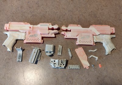

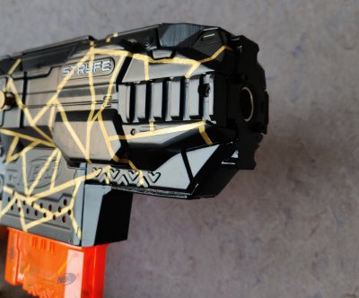

    Zu den internen Umbauten möchte ich gerne auch ein bisschen die Optik der Blaster verändern, sodass sie nicht mehr so sehr nach Spielzeug aussehen, aber auch nicht direkt mit einer echten Waffe verwechselt werden können. Dies soll durch folgende Anpassungen erfolgen:
    1) Paintjob
    2) Anbauteile

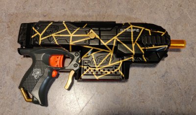

    "Blaster 1": Der erste Blaster soll primär schwarz und golden werden. Ich habe mir hierfür eine Art goldenes Gittermuster überlegt. Die einfachste Methode wird wohl sein, den Blaster zuerst golden anzusprühen und anschließen einfach die Linien des geplanten Gitters abzukleben. Anschließend mit schwarzem Lack besprühen. Das sollte es sein.
    Anders herum ist es wohl komplizierter, da ich dann alle Formen einzeln ausschneiden müsste.
    Ich bin bisher im Prinzip wie in diesem sehr schönen Thread von @SirScorp vorgegangen.
    X. Blaster komplett zerlegt
    1. Abschleifen
    X. falls kleine Löcher mit 2k-Knete repariert wurden, erneut abschleifen.
    2. Abspülen
    3. Entfetten
    X. Alle Flächen die nicht besprayt werden sollen abkleben
    4. Grundieren
    X. Ich schiebe hier noch einen weiteren Abschleifen-Schritt ein
    5. Lackieren
    X. Klebefolie/Bänder von den abgeklebten Flächen entfernen (Klebereste entfernen)
    6. Versiegeln
    Aktueller Stand des Projekts siehe Post #1
  6. Kadaron
    Kadaron Benutzer

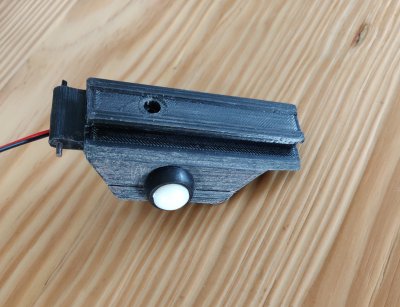

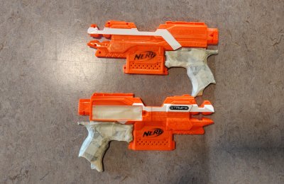

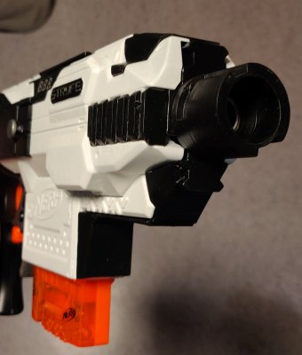

    "Blaster 2": Der zweite Blaster soll primär schwarz und weiß werden und dabei an die Blaster der First Order (bekannt aus Star Wars) erinnern. Ich habe schon ein paar Anbauteile bestellt die den Look unterstreichen sollen. Mal sehen was daraus wird.:D
    Damit das Voltmeter nicht permanent eingeschaltet ist, habe ich dieses Mal einen Schalter verbaut. Da die Shell ohnehin knapp mit Platz bemessen ist, habe ich alles in eine modifizierte Jamdoor integriert.

    Dass du ein Mosfet verbaust gefällt mir sehr, allerdings verstehe ich nicht, wozu der zweite Widerstand am Mosfet dienen soll.
    Falls der die Spannung am Gate reduzieren soll, das wird nicht funktionieren.
  10. Kadaron
    Kadaron Benutzer
    Danke für den Hinweis.
    Ich bin leider kein Elektronikguru und habe das entsprechend den Anleitungen nachgebaut (siehe Video). Ich kann es daher nicht erklären :(. Vielleicht weiß jemand hier im Forum die Antwort.
    Grüße
  11. Dominik
    Dominik Erfahrener Benutzer
    Ein Feldeffekttransistor ist spannungsgesteuert, das heißt, sobald die am Gate einen Schwellwert überschreitet schaltet der Baustein durch.
    Bei einem normalen Transistor wäre der Vorwiderstand richtig, die sind stromgesteuert.
    Ich finde zu deinem IRLB3034 leider nur das Datenblatt, das auch Conrad hat, als absolutes Maximum ist dort eine Gate-Source-Spannung von +-20 V angegeben. Das ist ausreichend.
    Wo genau hast du denn die Diode angelötet, und mit welcher Polung, dass du da solche Probleme hattest?

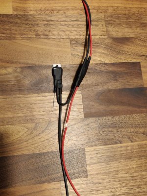

    Danke schonmal für Deine Unterstützung! An den 2ten Beitrag des Threads habe ich Bilder angehängt, wie ich alles verlötet habe (wie gesagt hatte ich das alles aus dem Video und mangels Fachkenntnissen 1 zu 1 nachgebaut).
    Probleme hatte ich mit dem Verlöten der Diodendrähte mit dem Litzendraht da das Lot einfach nicht am Diodendraht haften wollte). Erst als der Draht wirklich richtig heiß war ging das und da hatte ich Sorge, dass das zuviel für die Elektronik gewesen sein könnte. Das kann ich ja bald testen ;) .
    PS was auf dem einen Bild noch fehlt sind die Signaldrähte zum Schalter.
    PPS wenn schon ein Profi da ist: Macht es Sinn eine Voltanzeige wie diese einzubauen auch wenn ich "nur" Li-Ion Akkus benutzen will?
  15. Dominik
    Eine Spannungsanzeige ist in dieser Hinsicht eigentlich immer sinnvoll, du musst dir nur die Entladeschlussspannung merken und darauf achten, dass die Spannung immer über der Schwelle bleibt. Wenn du die Akkus zu tief entlädst kannst du sie beschädigen, in dem Fall verringert sich die Kapazität und sie können dadurch schneller überlastet werden.
    Deine Lötprobleme klingen nach einem zu schwachen Lötkolben und/oder einer ungeeigneten Spitzenform. Es kann auch zum Teil am verwendeten Lötzinn liegen, falls du bleifreies Lot verwendest benötigst du grundsätzlich mehr Temperatur an der Lötstelle. In Kombination mit einem schwachen Lötkolben kann das durchaus zu Problemen führen.
    Die Freilaufdiode sollte normalerweise so dicht wie möglich an der Quelle der Induktionsspannung angebracht werden, in unserem Fall an den Lötfahnen der Motoren. Die haben praktischerweise Löcher durch die du den Draht führen kannst. Allerdings musst du dann bedenken, dass die Motoren gegenläufig sein sollen, deshalb muss einer auf links- und einer auf rechtslauf verdrahtet werden.

    1) Spannungsanzeige: Ok ich habe mal ein kleines Set bestellt inklusive kleiner Taster, damit die Anzeige nicht permanent an ist. Wenn ich darf würde ich sobald alle Teile da sind (also auch die Motoren) nochmal auf dich zu kommen (zwecks richtiger Verkabelung).
    2) Der 100R Widerstand am Gate. Soll/Kann ich ihn entfernen oder hat er nicht wirklich einen Einfluss und ist "einfach nur" überflüssig?

    Der Widerstand am Gate ist überflüssig.

    Ich habe meine Stryfe auch mal etwas verbessert und mit Ekind Waffles vermessen:
    Stock
    6V: 45,5-62,2 fps Mittel 54,3
    Neu verkabelt 0,75mm2, MosFet, ohne Locks,
    6V: 57-67,5fps Mittel 62,0
    Testweise mal 3S (11,1V): 84,2-95,7 fps Mittel 89,9
    Da produzieren die Wheels aber schon deutlichen Abrieb und es fliegen Partikel in den Chrono. Außerdem riecht es ein wenig.

  27. NIGHTHUNTER79
    Du hast noch die Stockmotoren, die riechen halt, weil sie mit doppelt so hoher Spannung laufen... mit Tuningmotoren wird das dann weniger, aber dafür Abrieb und Lärm mehr xD
