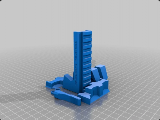

Ich habe bitte eine Frage bezüglich der Lückenfüller, Rail & Co. ...wie befestigt Ihr das, kleben geht zwar an den seitlichen Lückenfüllern,
aber waist ist mit der unteren Rail, die rastet zwar hauchzart ein, aber das hält ja nicht ansatzweise, kleben, dann wird man den Blaster nicht mehr zerlegen können.
Gibt es da nen Trick auf den ich gerade nicht komme und am Ende sage..."Aaach jaaa...!"?
Es geht um dieses Set hier, davon gibt es ja viele... https://www.thingiverse.com/thing:2762235/makes
ich hab ein kleines loch unten gebort und eine schraube die von nem anderen projekt übrig war rein geschraubt, die klemmt dan in der nerfschiene und es rutscht nicht mehr runter.. wenn du das richtig ausmisst, kannst du das loch von der shell treffen wo die aretierung früher drin war.
