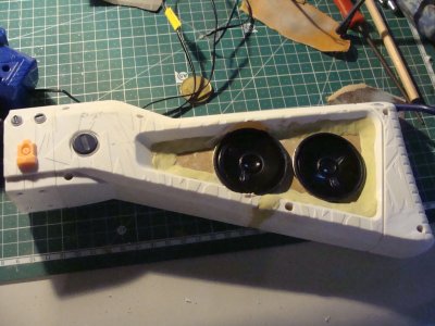

Kurzes Update auch bei mir. Der Uwe von voicemodul.de baut mir gerade die Elektronik nach Wunsch auf. Es werden 2 Soundmodul, 2 x 3 Watt speaker und ein Verstärker. Die speaker werden in die Schulterstütze von verbaut. (Lighning Strom, Blitz wird rausgedrehmelt. Bekomme morgen das erste Video.
Celerum
379
Sodalle der Uwe hat mal den Aktuellen Stand geschickt. Ich finds beis Dato echt nicht schlecht.
Celerum
379

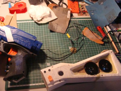

Sodalle Gibt wieder paar neue Impressionen die mein Heutiges Tagewrk dokumentieren.
Die Implementierung in die Schulterstütze ist sprichwörtlich "Pain in the Arse", da die Anpassung echt zeitraubend ist.
Habe eine MDF Platte für die Aufnahmen hergenommen. Diese habe ich mit Milliput befestigt. Hoffe das die Akustik so gut ist und das Milliput auch hält. Die Boxen selber werden dann gespaxt nachdem ich wider die Kontakte angebracht habe. Die Aufsätze habe ich auch schon bemalt. Habe extra 2 gemacht falls eines nicht so gut wird.

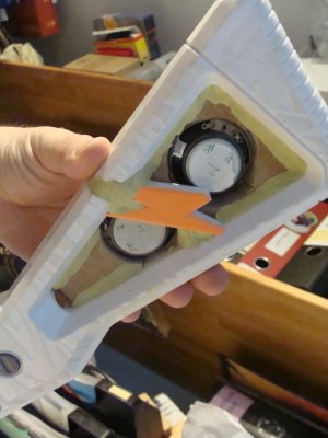

Celerum
379

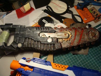

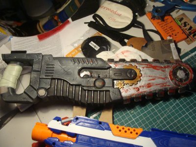

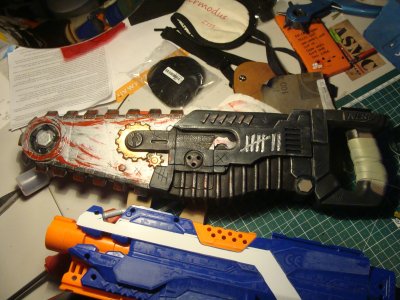

Sodalle. Die Einhausung von den Boxen ist erfolgt und ich habe jetzt heute auch das Muzzle von Scriff bekommen. (Besten Dank nochmal, das Ding macht das Setup erst Rund). Ich habe schonmal Fotos vor dem Lack gemacht. Denke das wird jetzt alles in die richtige Richtung gehen.

Das passt doch optisch prima! Ich nehme an, dann Du den Rest auch noch passend anmalst?

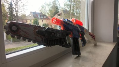

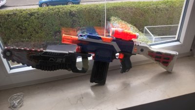

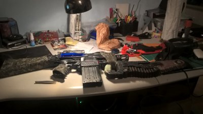

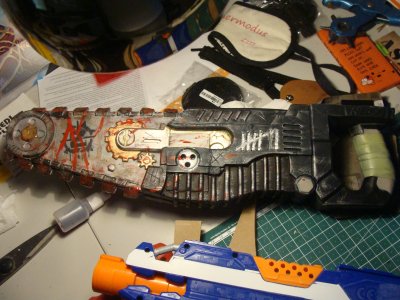

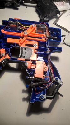

Ich habe ja Versprochen nochmal ein kurzes Review zu machen bei Projektende.
Das Ding macht wirklich Spass und da ist viel Herzblut reingeflossen.
Einfach mal reinschauen und Inspirieren lassen.
