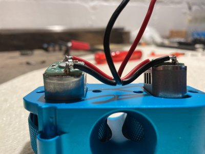

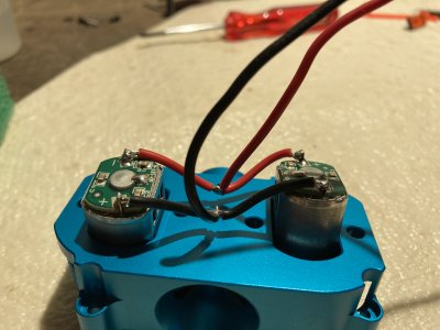

Sooo... erst einmal zum Kurzschluss.
Letztlich habe ich die Ursache nicht gefunden. Die Lötstellen unter den FWC können das Gehäuse nicht berühren.
Dafür sind die Kabel zu kurz, no chance. Wohl aber sich selbst und das ist auch die einzige Erklärung die ich dafür finden kann.
Ich vermute das die Lötstellen ungünstig lagen und sich berührt haben.
Scheint aber alles heil geblieben zu sein.
Joshi
Hier ein paar Bilder dazu. Vielleicht fällt wem noch was auf.

Das sieht mir tatsächlich danach aus, als hätten die Kabel an den Motoren zuviel Spiel. Da du die beide durch den Seitlichen Kabelkanal rauslegen musst, kann es gut sein, dass die sich berührt haben. Entweder du Isolierst das in Zukunft oder du verkabelst anders, z.b. so:
Da sollte das Problem nicht auftreten.

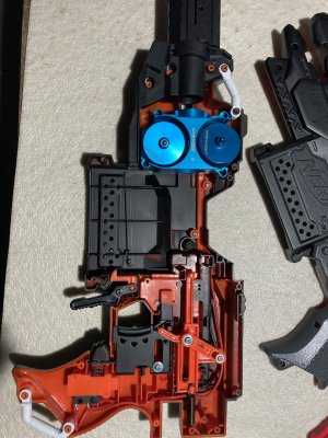

Ich muss sagen, ich habe gemischte Gefühle bei dem set. Ich habe zwar keine Erfahrung damit, aber die Performance empfinde ich erst einmal gar nicht so schlecht. Leistung ist jedenfalls genug da. 11V ist schon brutal. Mal abgesehen vom nervigen Gekreische, habe ich den Eindruck das Ding fliegt einem fast um die Ohren.
7,4V ist da noch recht angenehm. So bei 5-6 m treffe ich immerhin noch zu 40-50% ein DIN A4 Blatt, bei 8-9m nimmt das schon rapide ab. Wie ist das zu bewerten?

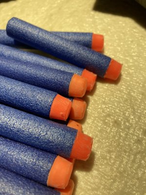

Allerdings leiden die Darts doch sehr durch die geriffelte Oberfläche der Wheels.
Das Punktvisier ist allerdings großartig.
