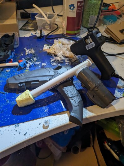

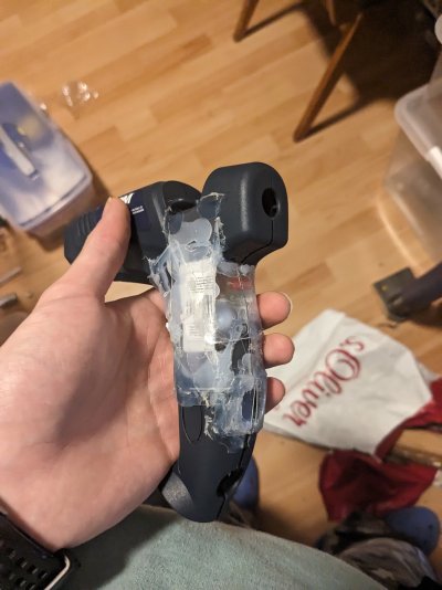

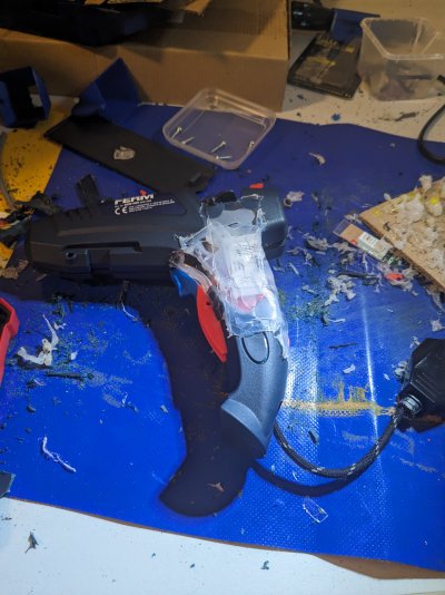

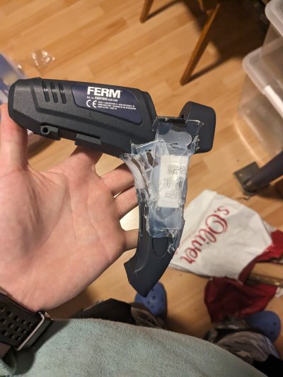

Angefangen hat alles damit, dass ich nur ne halbe Idee für einen Wichtel hatte (irgendwas mit der nicht catchenden Vigilante) und noch unschlüssig bezüglich einer Teilnahme war.
Dann habe nach Ewigkeiten endlich ausprobiert, die (extra dafür gekaufte) Heißklebepistole mit Bügelperlen zu füttern. Da das nicht funktionierte, habe ich die aufgeschraubt (Y2-Köpfe). Im Endeffekt ist die Heizpatrone (also praktisch das gesamte Innenleben) in der Elektronik-Bastelkiste gelandet und ich hatte eine Lehre Shell neben einer Alpha Strike Stinger SD1 (also faktisch ne Jolt - grins) liegen.
Den Rest der Idee könnt ihr euch vermutlich denken...
Zu Anfang sah's dann ungefähr so aus:
Der Rest kommt im Laufe des Tages irgendwie nach
Edit: weiter geht's

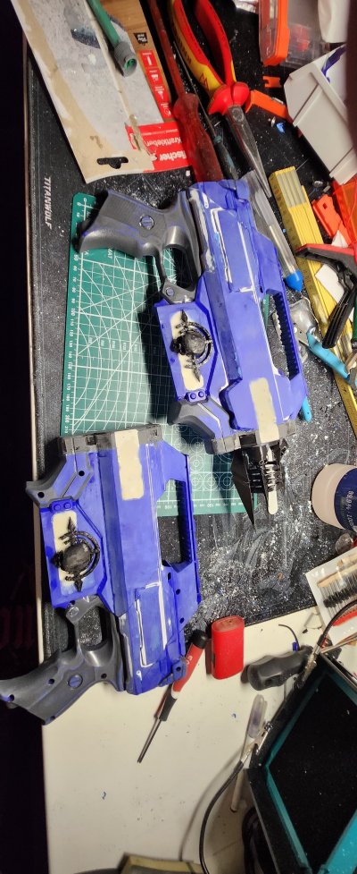

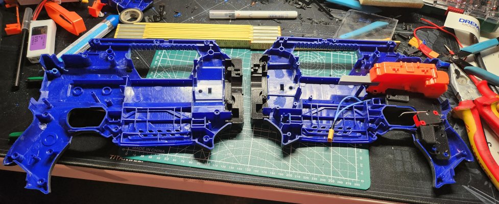

Einzeln auf die Bilder einzugehen spare ich mir an dieser Stelle mal.

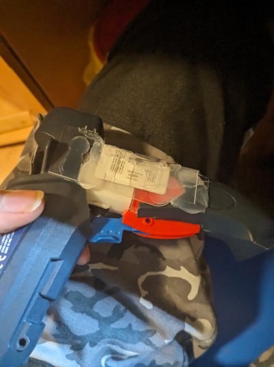

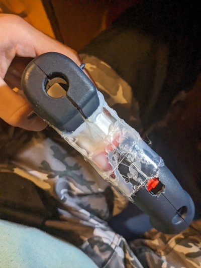

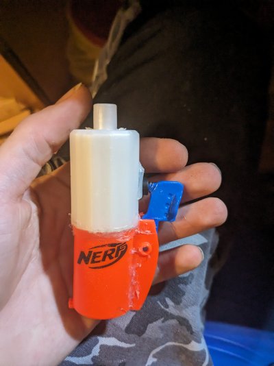

Ich hab den Plunger der Stinger aufgetrennt und mit nem Stück Luftpumpe verlängert, musste dafür die Plastik-"Feder" vom Abzug abknippsen und folglich irgendwie eine herkömmliche Trigger-Feder einbauen.

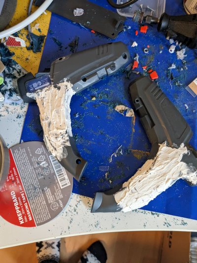

Auch stellte sich der Griff der Heißklebepistole als zu schmal innen heraus. Aus Ausschleifen wurde dann Aussägen und irgendwie musste ich das wieder verbinden und schließen. Da ich dafür transparentes Plastik unterschiedlicher Stabilität aus meinem Bastelfundus benutzt habe, musste ich doch leider lakieren (allerdings war einer der originalen Aufkleber der Heißklebepistole, die ich unbedingt erhalten wollte, bereits unter dem - zum Glück transparenten - Plastik verschwunden; dass machte das Lackieren besonders kompliziert)
Nach dem lakieren waren die Übergänge der Plastikschnipsel zu deutlich zu sehen und wie ich feststellte auch nicht unbedingt angenehm, also Spachtelmasse besorgt, mehr schlecht als recht gespachtelt, geschliffen und nochmal lackiert
(Einige erinnern sich vielleicht noch an meine Schleifpapier-Krise im Chat)
Als Lauf war von Anfang an ein Inline-Clip geplant, den ich (meinen ersten selbstgebauten) wohl ziemlich verhunzt habe.
(Was auch der Grund ist, warum ich noch nen 2. Blaster gemacht habe, dazu später)
Auch die ursprüngliche Idee, die Gummispitze der Heizpatrone vorne mit größerem Innendurchmesser nachzubilden, hätte ich wohl besser verworfen und den Lauf lieber um einem Kurzdart gekürzt und dafür komplett in der Shell versteckt.

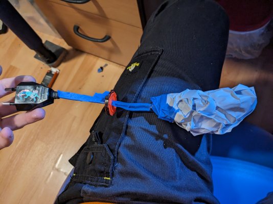

Dann habe ich wie bei meiner eigenen Stinger den Plungerrod durch Schnur ersetzt.

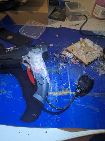

Ursprünglich wollte ich den originalen Euro-Stecker in etwas kleiner 3D-gedruckt nachbilden als Kordelgriff, aber das scheiterte unter anderem am aktuellen Totalausfall meines 3D-Druckers. Ich wollte aber auch nicht das Original-Kabel benutzen (abgesehen davon, dass da mein Verantwortungsbewusstsein als angehender Elektroniker sehr deutlich "Nein!" schreit, ist ein Kabel nicht gut vernünftig zu knoten, besonders wenn der Knoten am Ende in beengten Raum passen soll) und nur den originalen Stecker vom Kabel zu trennen und anschließend auf die Schnur fädeln, überstieg meine technische Möglichkeiten
[Geht gleich weiter]
Sorry dass die Fortsetzung so lange warten musste
Die endgültige Lösung für das Stecker-Schnur-Problem war dann, als ich in nem Elektronikreparatur-Laden hier in Jülich nen losen Euro-Stecker zum zusammenschrauben gefunden hatte. Der wurde dann an den Schnürsenkel geknotet (die Zugentlastung für das Kabel im inneren gibt nen brauchbaren Ankerpunkt für die Schnur ab). Und damit hatte ich auch endlich die Stelle für den gemalten Axolotl gefunden - grins
Zum Schluss noch Klarlack, Zusammenbau und (leider zum ersten Mal) testen

Also mal kurz Fusion angeworfen und bissl rumgemessen, modelliert, ausgedruckt, festgestellt dass ich mich vermessen habe, angepasst, nochmal gedruckt... das Übliche halt. Dann hat irgendwann alles gepasst...
Nun konnte ich die Teile anbringen, anschliessend wurde die Shell zunächst in Einzelteilen grundiert und schwarz lackiert, dann die abschliessende Schicht im Ganzen lackiert, damit auch beide Shellhälften optisch zusammenpassen. Das ging sehr gut, weil die beiden Shellteile durch die Front quasi von alleine zusammengehalten wurden und ich nur die 2 Schrauben an der Seite nochmal lösen musste, um die Shellhälften wieder zu trennen.
Dann sollten die Internals drankommen.
Hier hatte ich eigentlich auf ein Alurohr als PT-Ersatz gesetzt (siehe unten), allerdings passte das Rohr aus dem Baumarkt nicht (die haben da halt einfach die falschen Maße rangeschrieben...) also habe ich welche bestellt... Diese kamen dann aber erst nachdem der Blaster bereits ein paar Tage unterwegs war. Also musste die Original-Plungertube herhalten. Vorne wurde die Kappe und der AR entfernt. Dann habe ich mir ein Verbindungsstück gedruckt, dieses eingeklebt und den 10cm-Lauf aus 15x1mm Alurohr auf der anderen Seite ebenfalls verklebt.
