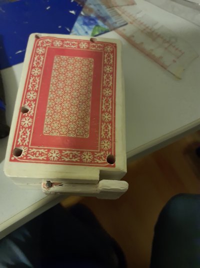

- die Seitenflächen des zukünftigen Blasters mit Deckweiß und Pinsel bemalt, um einen Schichteffekt ähnlich einem Kartenstapel zu erzielen
-Trigger ausgeschliffen wegen zuviel Lack im Achsenloch
- alle Teile mit Glanzlack versiegelt
-Aussparung für Plungerrod noch mal von zuviel Farbe befreit

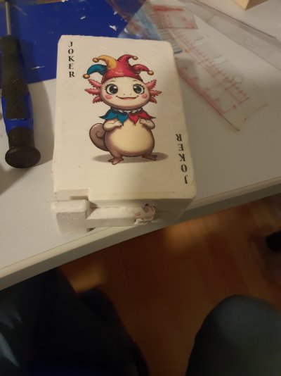

- Decals angebracht, dabei reichlich Bastelkleber statt Decal-Fix verwendet
- nach dem Trocknen die Schraubenlöcher aus dem Decal ausgeschnitten
- nochmal Glanzlack über die Shellhälften

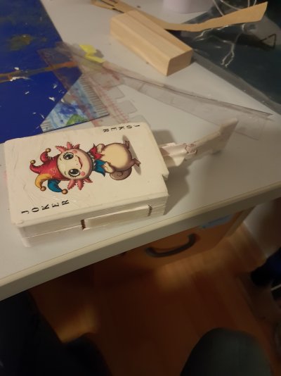

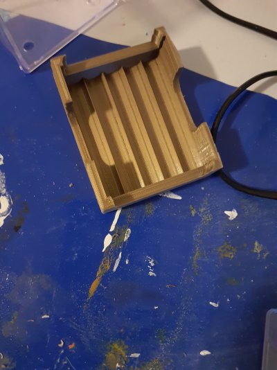

- beim Zusammenbau festgestellt, dass ich mich wohl beim Lauf kürzen und T-Pull designen vermessen habe (sollte eigentlich einen geschlossenen Block ergeben, sonst hätt ich die Laufmündung vernünftig lackiert)
- die Achse vom T-Pull im zusammengebauten Zustand mit Dremel kürzen müssen
- dadurch fast den dabei angeschmolzenen T-Pull abgerissen

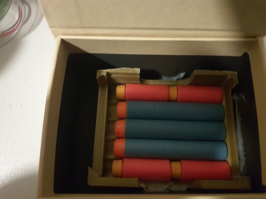

- den Druckversuch für den Einsatz, der noch am besten war, mit Dremel und Schleifpapier "gerettet"
- festgestellt, dass die geplante und bereits vorbereitete Acrylglas-Kassette jetzt doch nicht mehr passt

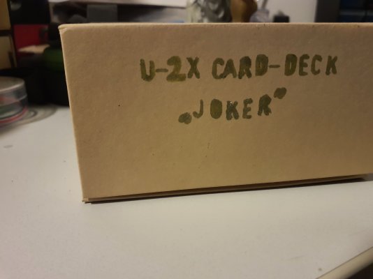

- neue Box gesucht
-Beschriftung mit Filzstift und Schablone statt wie ursprünglich geplant als Gravur angebracht

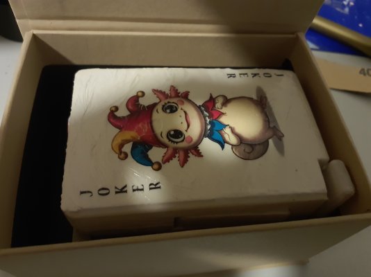

- Einsatz eingeklebt
- Verpackt und verschickt
- dabei vergessen bzw. nicht drüber nachgedacht, auch das "Wichtel" mit Drucker oder Schablone zu machen (so hatte Frostdrache doch wieder was für seine Handschrift-Analyse)

Lack im Achsenloch
Made my day already xD
Hat mich dann doch überrascht, wie viel Arbeit in dem Blaster steckte. Für mich sah der zunächst aus, als hättest du nur vorne und hinten ne Spielkarte auf nen bereits vorhandenen Blaster aufgeklebt, aber ich konnte keinen passenden Blaster zu dem Ding finden ^^
