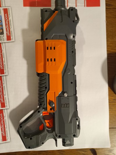

PXL_20241201_215237748.jpgPXL_20241210_221113512.jpgPXL_20241210_221159422.jpgPXL_20241210_221142134.jpgPXL_20241210_220830772.jpgPXL_20241210_220741814.jpgPXL_20241210_220629413.jpgPXL_20241210_221050782.jpgPXL_20241210_220719729.jpg
Ich hatte nichts zu verbergen, mit 3 1/2 Wochen weniger Zeit, hatte ich nicht wirklich die möglichkeit für was Großartiges.
allso hab ich in die Kiste gegriffen, mirn Blaster der mir gut gefällt genommen, ihn Abgeschliffen und vor der Reha die Hüllsen Gedruckt.
Als ich von der Reha zurück kam, ging es an Lackieren, koffer kaufen und alles zusammen Bauen.
Es Liegen 2 Aufkleber von dem RoadeRunner bei, die sind für ne Zielscheibe/dose/rc auto/drohne etc gedacht.. man muss ja als Wile E. Coyote was zum Jagen haben.
die "Sniper" Hüllse is etwas Eng ausgefallen.. Dart rein, einmal schießen, dart ist jetzt in der mitte des laufes.. beim zweiten schuss kamen bei mir Hartkopf darts mit ordentlich schmackes raus. vielleicht tauscht du das Baumarkt Alu Rohr noch gegen ein richtiges Nerf Modder Alu Lauf Rohr. dann braucht man keine stärkere feder.
sonst ist von jeder Hüllse 3 dabei, ergo:
3x5 Kurzdarts
3x2 Mega Sluge
3x1 XXL Mega Sluge
3x3 Standard
Und sonst noch alles was man zum Spaß haben braucht.. Darts, Gurt, Red-Dot, Schlüssel fürn Koffer. Schöner Weihnachtlicher VerSiegelter Brief.

For my building report, I unfortunately didn't take any pictures. I wanted to start with an established platform and build something more functional this time. Therefore I started with the Aeon pro. For the internals, I replaced the main spring with a 8kg retaliator spring and a spring cap to keep the spring centered along with the short dart priming adaptor to remove the slop in prime. With these two changes, the prime should be pretty convenient. Then I changed the barrel to PVC barrel since I could get more FPS from the longer barrel. I also added a small 3d printed bit to the trigger to make the trigger stroke short.
Then, I added a whole bunch of printed parts: HK sights from palmtop, pump mod from palmtop, PCAR muzzle, a modified Nerf stock cover from Lamia, and a short dart adaptor.
For the paint job, I decided to retain most of the original orange as I didnt want the paint over the section where the top priming block moves against the body of the blaster. Hence, the orange and black paint job. Finally, I wanted to add something from a recent game Helldivers 2. So I looked up some Hell divers 2 logos and decided to add the same to the blaster, to give it some embellishment.
