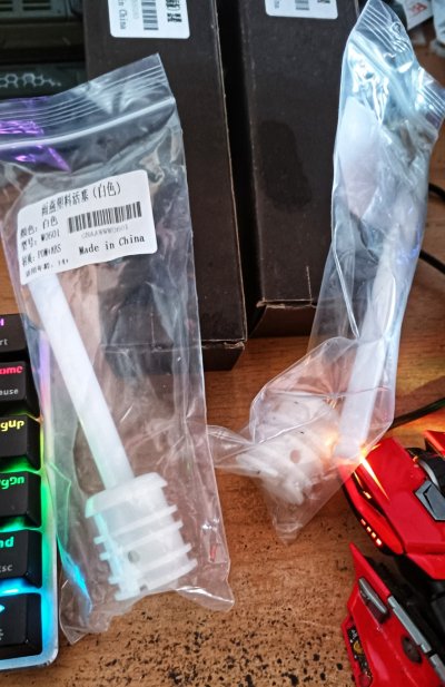

Tio.....ich hatte ja so meine Zweifel....am POM Material des Plungers.
Habe mal im etsy Store moniert. Hoffentlich gibt's Geld zurück, oder einen Ersatz und das war nur ein Montagsmodell...
Aber ich empfinde die Schraub Verbindung als viel zu dünn.
Ich würde wenn ich mir den Bruch so ansehe auch sagen das man es mit einer 1.6 Feder ebenso Herausfordert wie mit einer 1.8. das hätte da nicht so dünn sein sollen, lieber dem Stiel Teil-hol machen als die Schraubverbindung an dieser Stelle. Da wurde "gefährlich" viel Material an der falschen Stelle gespart damit man noch 0.4 Gramm weniger Gewicht hat.

So als Unwissender: Was genau ist da gebrochen?
Wurden da zwei Pom-Teile verschraubt und es ist am Übergang abgerissen?
1.852
Ist mir auch nicht direkt ersichtlich...Würde wohl mehr Sinn machen das aus EINEM Teil zu fertigen ^^
1.217
Der Stiel wird nicht "in" den Kopf hinein geschraubt sondern das gegen Gewinde des Kopfes ist quasi eine 1mm dicke Hülse die auf der holen innenfläche vom Kopf aufliegt. Dieser ist zerbrochen in 2 Teile und komplett abgebrochen vom Kopf.
Also gibts kein Gewinde mehr zum Stiel einschrauben.

Und das Rohr ist chambered. Da ist natürlich einseitig die Aufweitung drin, in der der Kopf der Breech sich reindrückt, wie bei allen Worker Kurzdart Kits. Ich hab in der Swift sogar eins der orangen Rohre für die LS/Prophecy drin gehabt.
Zu dem POM-Plunger: ich hab ja auch einen, bin aber nicht sicher, ob der nicht aus einem Stück ist. Der Kopf hat seitlich Löcher (zwischen den Ringen), durch die kann ich nach innen gucken. Ich sehe am Rod aber nirgends Gewinde, und rausschrauben kann ich auch nix.
Übrigens, die hintere Kolbendichtung ist damit wirkungslos. Falls die zum Zentrieren dienen soll, kann man auch den losen grünen Ring drinlassen.
Reparieren könnte man das Ding, indem man vorne den Pröppel wegdremelt und dann durch den Kopf in den Rod bohrt und Gewinde reinschneidet. Bei einer Zylinderschraube würde der Kopf dann den Pröppel ersetzen.
Ob das hält oder einfach an einer anderen Stelle bricht - k.A.

Ist definitiv eingeschraubt. Vielleicht noch ein Tupfer Kleber aber nicht am Gewinde, eher oben drauf.IMG_20220613_222331_487-01.jpeg
Ich weiß gerade nicht ob die Stiel länge relevant ist, aber ich habe auch daran gedacht einfach dann den Stiel in den Kopf drehen mit einem neuen Gewinde und ggf mit einer Schraube sichern.

Hab nochmal über POM nachgelesen. Ist definit nicht geklebt, es gehört zu den schwer klebbaren Kunststoffen. Allerdings wird es wegen seiner Belastbarkeit verwendet.
Modellbau: dünnwandige, höher beanspruchte Teile bei Modellbahnen, etwa Drehgestelle und Griffstangen. POM bricht bei Belastung weniger leicht als ABS, ist jedoch in hellen Farben transluzent und nicht lackierbar.
Quelle: Wikipedia POM
Den Kopf durchbohren und das Gewinde des Rods reinschneiden halte ich für eine gute Idee. Ich hab schon häufiger bei Mods Plungerrods gekürzt. Du verlierst dabei ja nur ein paar Millimeter, das sollte nicht kritisch sein, zumal der Rod ja hinten eh schon angespitzt ist.
POM schmilzt übrigens bei180°, man könnte es mit einem Lötkolben auch "Schweißen".

Ja, das ist es.
Akblaster hat ohne Aufwand und Rumgedrucke sofort kostenfrei einen Ersatz gesendet, müsste nicht mal ein Bild senden. Absolut top die Leute.
(Die Lieferung kam in 6 Tagen an) die sind verdammt flink. So gut wie das geht würde ich über den Etsy Store alles bedenkenlos kaufen.
Bin aber am überlegen ob ich den direkt wieder einbaue (in der Hoffnung der erste war ein Produktionsfehler) (glaube ich weniger) oder ihn etwas verstärke mit Plastik Heißkleber (den bekommt man. Nach dem aushärten nicht mehr weg von pom / pp etc.) Oder...erstmal doch den kaputten mit einer Schraube baue und teste ob das hält und dann direkt den Ersatz 'upgrade' mit der Methode.
Denke nicht das er mit einer 1.6 Feder Probleme macht. Der Unterschied ist so extrem von 1.8 zu dieser. Bin mir fast sicher das die 1.8 nicht richtig durchdacht / geplant wurde in der Swift. Die Kräfte zur Kompression der Feder spiegelt der Leistungzuwachs nicht wieder.
Wenn ich an eine zweite Feder kommen würde oder jemand mutig ist, eine Wendung abschneiden, dann testen dann nochmals ggf eine abschneiden. Bin mir sicher das in der Form die Feder sinnlos überkomprimiert ist und keinen Leistungszuwachs linear bzw hyperbolisch sinnvoll spiegelt.

Den Ersatz POM plungerrod eingebaut.^

Ja so ist das Recht respektabel und mit einer 1.6 Feder sollte auch der Plungerrod sich nicht zerlegen, wieder....
