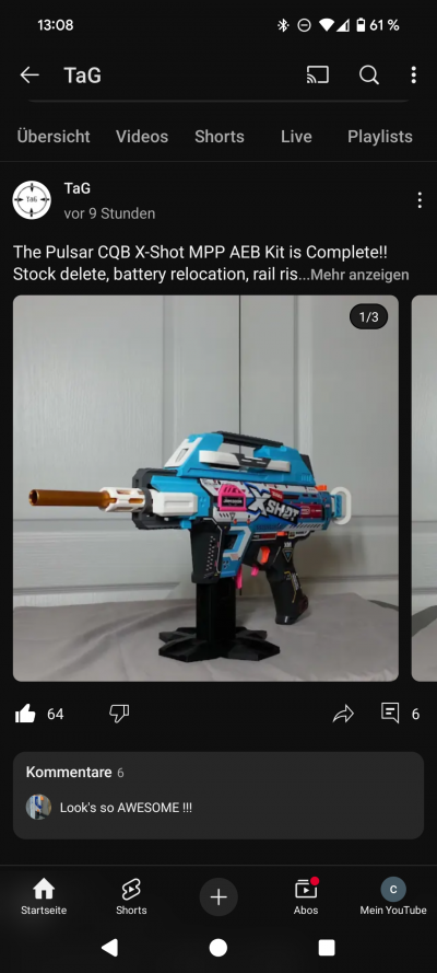

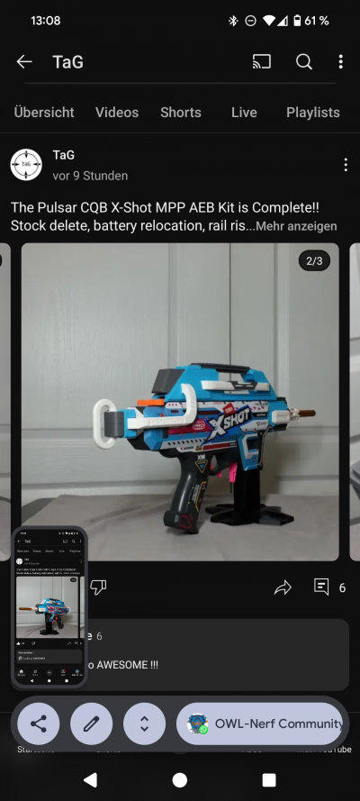

Btw. TAG hat jetzt ein CQB-Modkit designt mit Stockdelete

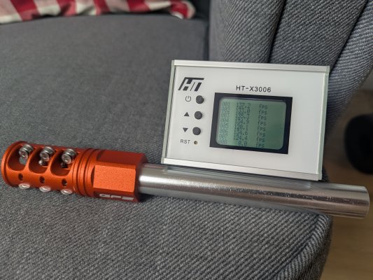

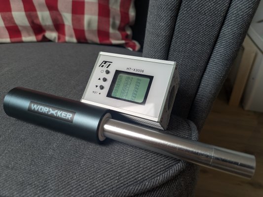

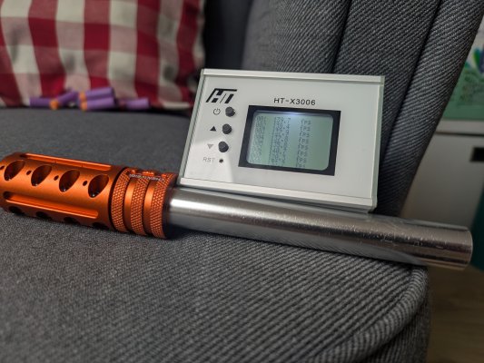

So, ich denke das ist ziemlich gut und konstanz um die 150fps, auch mit dem original BCAR. 16,5cm FTW
Hab mal meinen Unicorn Lauf mit 15cm raufgeschraubt, das hat mit gebrauchten X-Shot Darts und dem BCAR auf ca. 140 FPS gebracht. Der BCAR nimmt grob 5 FPS weg.

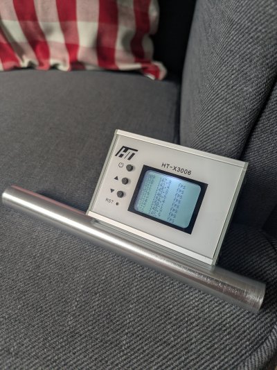

Nur zur Info: Stock Feder, Stock Lauf: 3S Lipo: (Falls es überhaupt nen Unterschied macht) =
#Darts:
Dragon Glow ~200FPS,
T238 Glow ~ 188FPS,
Worker Gen3 Glow 1g ~ 177FPS
