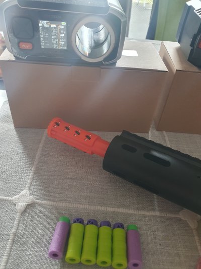

Actionandi
298
So die Nexus kam und mal gleich das BCAR aus dem Set getestet. Bin happy, Mit Worker Gen3 1,2g mit 36mm perfekt. Wenn man nun noch Darts sortieren würde🙃. Ohne Scope oder andere Zielhilfen auf 20m und 40cm Rundziel: 8/10 👍
Hat vorher schon Spaß gemacht, aber nun klarer Blaster Nr. 1 bei mir.
Mal sehen was der Chrono zum Setup die Tage sagt.
Ansonsten bin ich neugierig wie andere BCAR bei euch abschneiden...
Nixer
859
Bin mit dem Huntsmen BCAR nicht zufrieden.
Präzision lässt stark zu wünschen übrig. Muss mal nen ordentlichen Vergleichstest mit dem Worker BCAR machen. Andere für 16mmOD hab ich leider nicht da.
Actionandi
298

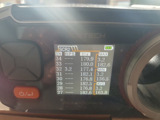

So, nochmal FPS mit dem BCAR gecheckt: keine Verluste messbar. Ca. 155 mit Worker Gen3 1,2g. Egal ob mit oder ohne Aufsatz. Das hätte ich anders erwartet... Gegenüber den gekürzten 1,0g ca. ein minus von 12FPS. Klar, sind auch leichter (und noch etwas gekürzt).
Und die mitgelieferten Darts der Nexus sind richtig top. Aber auch logisch weil beide sind ja Springer. Die FPS sind noch etwas konstanter bei 178-182 FPS. Und mit 37mm etwas länger, aber die BK2s hat die perfekt genommen, keine Jams.
Da sind wir dann wieder bei der Frage nach dem "perfekten Dart" für den Blaster🤔
