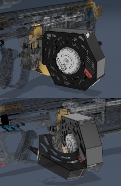

Dank Kptn.Autismus existieren ja die super Drums in 70,45 und 34 Trommel Größe!
Ich versuche gerade die 45ger als mittelding zwischen Kapazität und Größe seitlich zu befestigen.
Idealerweise für dieses Projekt die Trommel in eine Box gesteckt.
Im knappen 90° winkel passt das schon mal. Ggf probiere ich noch 120° so das die Trommel etwas nach oben gehen kann. Momentan ist diese grenzwertig 'tief'. Falls es klappt, kann man über die 70ger Trommel nachdenken, wobei ich mir fast sicher bin das es "komisch" aussehen wird :onfire:

Seh Gerade, habe gar nicht die Box hier gepostet: Die 45ger Superdrums können gewechselt werden so das die "magazinbox" am Blaster bleibst, oder die Ganze Box mit Drum innendrin kann gewechselt werden, je nachdem kann man das auf der Linken oder Rechten Seite befestigen. (Leere Boxen gehen gleichzeitig auf beiden :D )
Muss die Boxen aber noch etwas überarbeiten, die Klappe unten geht zwar immer zu, kann aber je nach Toleranz des Drucks etwas ...herausstehen, was echt unschön wirkt, und weitere Kleinigkeiten.
Momentan fliegen die Boxen (Ohne Drum innendrin) weg wenn man seitlich den Blaster aufknallt - Was ich aber eigentlich positiv finde, lieber so als wenn etwas Platzt, ist aber halt ein schmaler Grad zwischen "Sollbruchstelle" und "der Mist geht immer Kaputt"

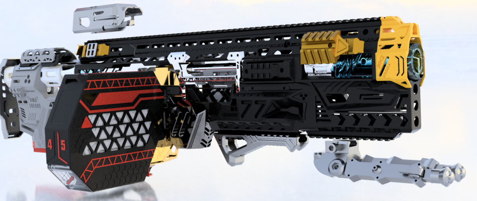

Etwas weiter gearbeitet an der "kurzen" Variante mit dem Uninspirierten Namen: C.Q. Reaper Wasp77. Falls man Große 3S Lipos benutzt (RC Cars), wie Ich:
Das Batteriekabel wird über den Griff extern nach Vorn in das Fach unter dem Lauf geführt, so das auch dort die Lipo sein wird. Allerdings nicht ungeschützt!

Die Reaper ist 820mm lang vom Ende der Schulterstütze bis zum BCAR cover. (entsprechend 70mm kürzer mit kurzem stock Lauf = 230mm, im Bild ist der 300mm).
240mm breit an der dicksten stelle - Toprail bis Handschutz unten.
Gewicht: ~3100 Gramm
