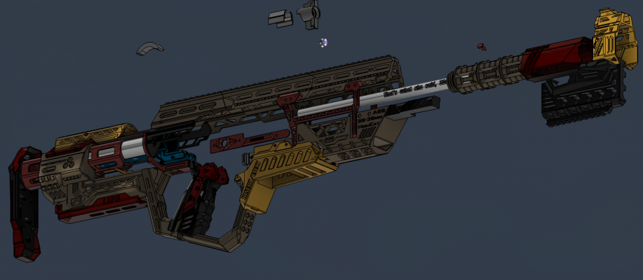

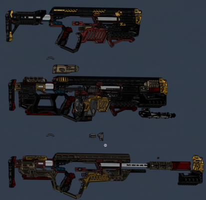

Die dritte im Bunde, LR-HC (Long Range - High Cat) 🤣 *WIP* Front muss noch modeliert werden. Stock und Magwell sind fertig.
Wird deutlich schlanker, etwas Länger - eher Richtung "Sniper".
Die Stocks sollen sich am Ende frei tauschen lassen mit kleinen "Andock"- Halterungen zum extra Drucken. GGf, vereinheitliche ich das noch so das man nur den Stock drucken muss.
Vergleich der drei:

WIP*, bin noch etwas unschlüssig mit der Front,
Die ist länger als der Lauf, daher kann man diese mit 2 Pins abnehmen um ungehindert dran zu kommen um BCARS /SCARS zu montieren.
Andererseits, ist das wirklich so schlimm? Denke nicht.
Die größere Frage ist die Stabilität, ich bin mir sicher das es gefahr läuft abzubrechen bei einem Sturtz, das einzige was es verhindern würde, wäre ein Flacheisen /Alu Rohr oder soetwas unten als Stütze durchzuziehen.
Aber dann steigt das Gewicht massiv frontlastig an...muss ich wohl testen.
