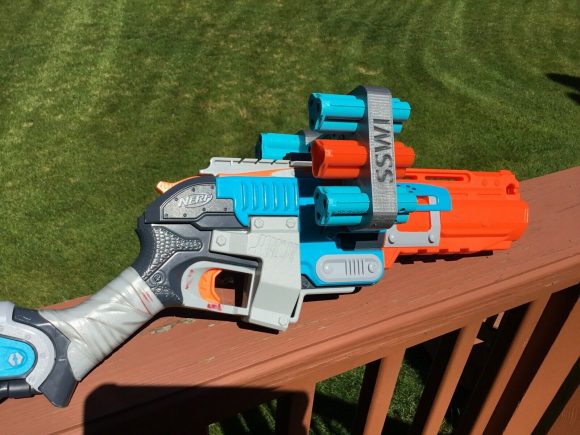

so komplex ist das nichtmal - man muss nur ne swarmfire um ihren kopf erleichtern und dann dafür sorgen, das je plungertube min. 1 Dart abgefeuert wird - dann würde das mit nem kleinen Rotationsmechanismus sogar funktionieren. die UT99 - Flak Cannon wäre da in etwa genauso groß, nur da könnten beide Plungertubes dann wenigstens sinnvoll genutzt werden - und Demo-granaten verfeuern (oder alternativ über ein Mittelrohr sogar elite-darts). gäbe eben nur viel Deadspace in den Verbindungsrohren...
Da wäre die UT 3 - Flak weit handlicher - letztlich muss man sich nur die 4 arme printen und an ne swarmfire dranhämmern, ein bisschen farbe dazu, gut ist.

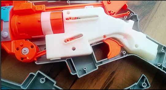

Kleiner Versuch.
Herausfinden was die Breite ist (Hab so ca. mit 80mm gerechnet),
sowie was für Hürden dem ganzen in den Weg gelegt werden.
20191105_114228.jpg 20191105_114251.jpg 20191105_114300.jpg 20191105_114311.jpg
Der Griff ist am fertigen Ding 80mm breit (60mm wenn man ihn auf die Internals-Hülle mit Putty beschränkt)
Man müsste ne neue Achse für den Kipplauf reinwerfen, sowie ein neues Teil, welches den Auswerf-Blockierer vom oberen Lauf haust.
Es gibt keine wirklich große Möglichkeit das Gerät noch dünner zu machen, wie gedacht sind die Plunger die limitierende Variable.
(Hab sogar Glück, hab zwei verschiedene Interne Hüllen für die Sledge und damit nochmal 2mm dünner.)
Fazit:
Bin mir unschlüssig ob ich son Projekt starte, es sind ne Menge print Teile zu designen, ebenso wie Putty und Heißkleber.
Das ist das absolute Limit an Schlankheit.
Aach und das hier bleibt über:
Sag Bescheid, wenn Du das Projekt nicht machen willst, ich hätte da noch eine weitere Idee, um den Griff zumindest hinten zu verschlanken.

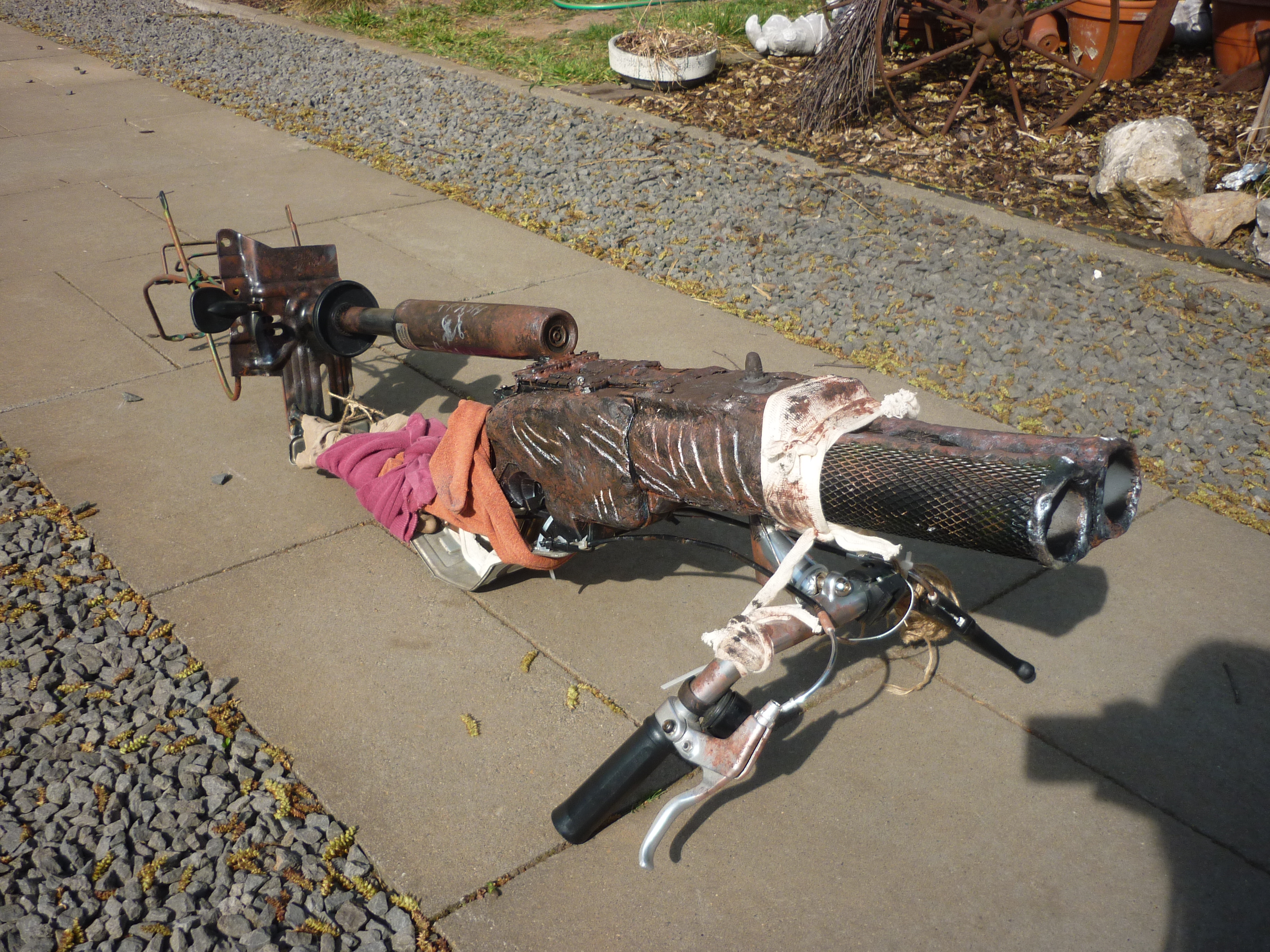

Nach meinem Missglückten Versuch, eine Vortex-Kanone in einen Blaster für Rohrisolation zu verwandeln hatte ich noch die Rohrisolation und die Rohre übrig.
Gleichzeitig war in meiner Nähe ein Pango günstig zu haben.
Die erste Idee war, ein 50mm HT-Rohr stumpf anzukleben und mit einer Verschlussklappe auf der Oberseite auszustatten um das Rohr von hinten laden zu können.
Als ich beim Dönermann war sah ich allerdings die Getränkedosen dort, der Hals sah so aus, als würde dort ein 50er Rohr passen. Kurzerhand habe ich mir eine Alu- und eine Stahldose mitgenommen (sind nicht aus D, daher pfandfrei). Nachdem ich vorsichtig den Hals eingeritzt und den Deckel ausgebrochen hatte passte das 50er Rohr präzise in den Hals der schlankeren Aludose.
Das sah schon mal sehr nach einer großen Patrone aus, wenn man dort jetzt noch einen Rand anklebt...
Kurzum, aus dieser "Cola-Patrone" und dem Pango werde ich ein Hinterlader-Geschütz mit Keilverschluss bauen. Der Pango wird zersägt, so dass die Pumpe in Schussrichtung gedrückt wird, der Druckbehälter aber gegen die Schussrichtung ausbläst und die Luft im Verschlusskeil wieder nach vorne umgelenkt wird.
Durch die Patrone kann ich prinzipell alles laden, was in das Rohr passt, mein Wunsch ist eine Kartätsche mit 12 Rival-Bällen oder einTreibspiegelgeschoss.

Die Hülse enthält also den "Treibstoff"... das klingt noch besser. Muß man also die "verschossene" Hülse wirklich durch eine "frische" ersetzen.
Der Nachteil wird nur sein, wenn einen Schneerflockeneltern beim Bedienen eines 50mm Blasters beobachten und gleich die Polizei rufen,

Damit würden sie dich sogar mit Recht in Probleme bringen, Antrieb durch Explosionsgase.
Interessante Idee, allerdings ist das Teil ziemlich primitiv, kein Patronenlager, kein Auswurf, das kann ich besser.
Die Sache mit den vorgeladenen Hülsen klingt interessant, lass mir mal ein paar Einzelheiten zukommen.

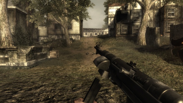

Einer Meiner Lieblingsgames damals war Call of Duty: World at War. Dort gab es bei der MP40 eine Attachment: Dualmags.
Was tut es? Erweitert das Magazin von 32 auf 64, effektiv 100% mehr Patronen im Magazin.

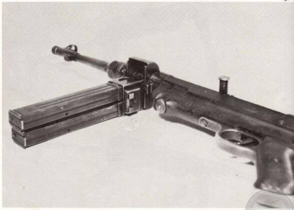

Das Original MP40/I ein Prototyp hatte nur einen Schalter an der Seite um von einem Magazin Zuführung direkt auf das zweite Magazin umzuschalten, sprich es hält zwar 64 aber man muss jedes mal wechseln. Im Gefecht soll das ganze das Gerät schwerer gemacht haben, zwei Magazine austauschen kann doppelt so lange dauern wie vergleichsweise bei der Variante mit nur einem Magazin.
Die Geschichtsstunde als Hintergrund zu meinem Gedanken.
Mein Gedanke: Ein Magwell, zwei Magazine und ein Cage der dafür angepasst ist 1cm Unterschied zu überbrücken. Pusher würde abwechelt links, dann rechts, dann links den Dart in den Cage reindrücken ohne das ein zweiter Cage benötigt wird. Effektiv also mehr wie im Videospiel als aus dem echtem Leben.
Ich bin gespannt darauf was ihr davon haltet/denkt, könnte mir Vorstellen was in der Richtung zu Konstruieren, auch wenn das nicht unbedingt auf diesem alten Gerät dunkler deutscher Geschichte basieren muss. Gerade für uns wär es sinnvoll weil wir dann auch leicht verformten Darts eine chance geben könnten ohne gleich das doublestack Magazin zu verklemmen.
