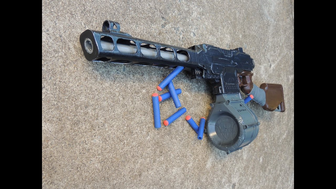

Ne PPSh als Schrotspritze? Uiuiui... :onfire:
Void
1.540

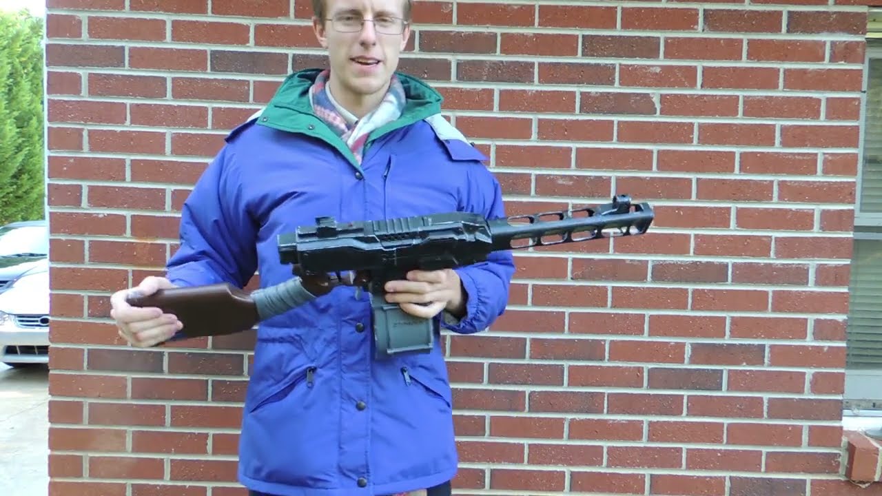

Es gab bisher den ein oder anderen Build mit PPSH-look:

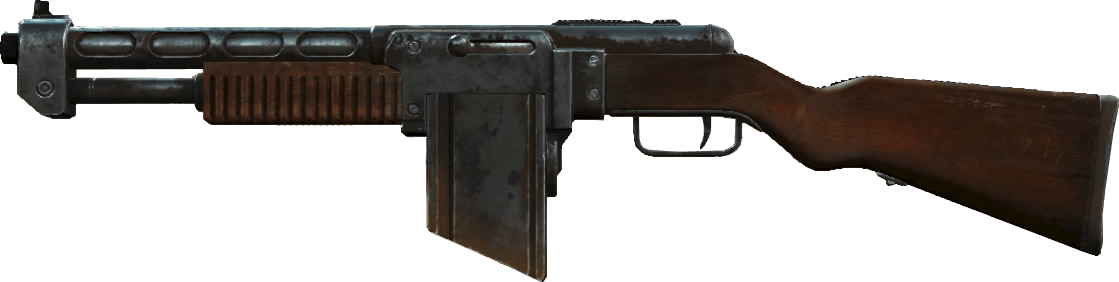

Dat Ding was ich gepostet hab ich die Fallout 3 Combat shotgun, welche auf der PPSH 41 basiert.
latest
Oder halt die im style von Fallout 4
Meiner Meinung nach find ich die FO4 Spritze hübschiger...

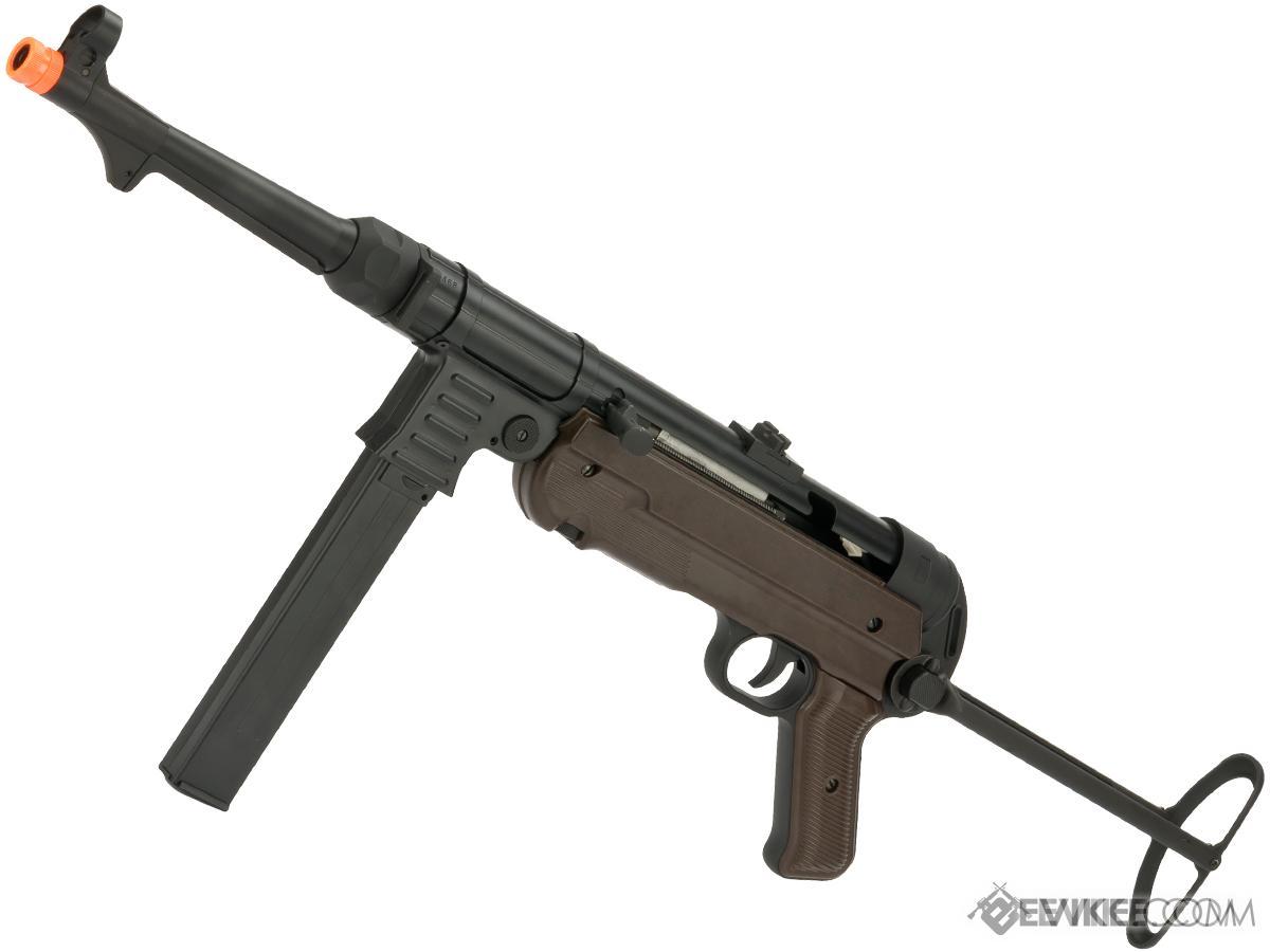

Meiner Meinung nach sollte man vorn ordentlich greifen können, hast du ne MP40 in den Händen gehabt weißt du was ich mein.
Nein, das bequeme Stangenmagazin darfst du nicht greifen, nur den Platz direkt vor dem Griff.... das fühlt sich echt komisch an.

Wenn du dir den ikonischen .45 ACP Bleischleuderer der Amis anschaust weißt du ja was ich mit Ergonomie meine^^
Griff, dann Magazinschacht, dann Vordergriff.
Nicht Griff, dann Vordergriff, dann Magazinschacht.
Geht nämlich auf Dauer auf den Keks bei ner pumpaction an seine eigenen Hände zu kommen..

Für die mp40 hat n ammi mal angefangen ne hailfire umzubauen. Das heck passt 1a, n abgesägter demopumpgrip drunter, quer n katana magwell und zack fertig, mp40.
Da muss man dann wohl doch bei der Double Drum bleiben.
