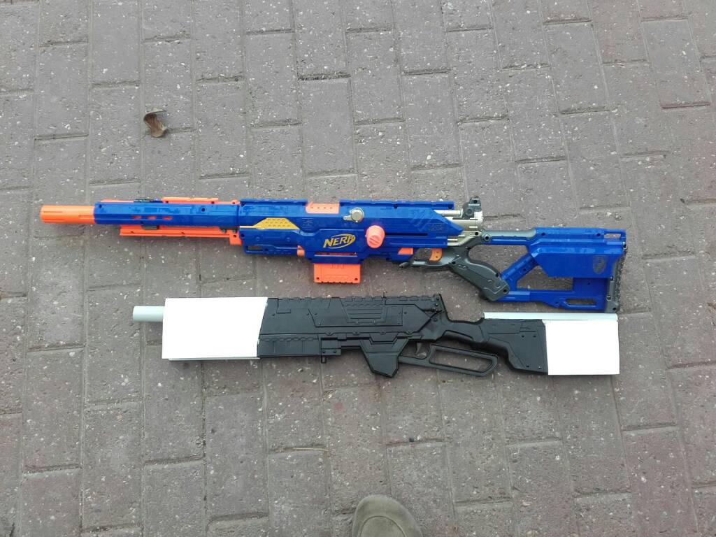

DerHauptmann
Eigentlich wollte ich das so lassen. Was man auf dem Foto schlecht erkennen kann : ich habe die Grundform des Korpus einfach versucht bis zum vorderen Ende des Blasters weiter zu führen. Zuerst hatte ich überlegt, überhaupt keinen sichtbaren Lauf zu verbauen und den Blaster plan mit dem Originalen enden zu lassen. Das sah aber seltsam aus. Der jetzige Stummellauf ist da quasi der Kompromiss aus der serienmäßigen Optik und dem ursprünglichen Plan. Ähnlichkeiten zu imperialen Lasergewehren aus Warhammer 40k sind übrigens tatsächlich Zufall [emoji6]
